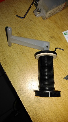

Dank einiger Tipps hier und ein paar Telefonaten habe ich mich dazu entschieden den Boden nicht zu durchbohren. Abpumpen mit normalen Pumpe, Rest per Pump als Vorsatz für
Akkschrauber z.B: Wolfcraft 2200000 Pumpe 3000 l/h kosten 20 €
Normalerweise leere ich den Tank 2-3x im Jahr (mache auch Wintertouren) da sollte die Pumpen / Putzlappen Variante gehen.

#28 Beitrag von mario1 » 2017-04-28 10:18:31
Wie wäre es denn damit
