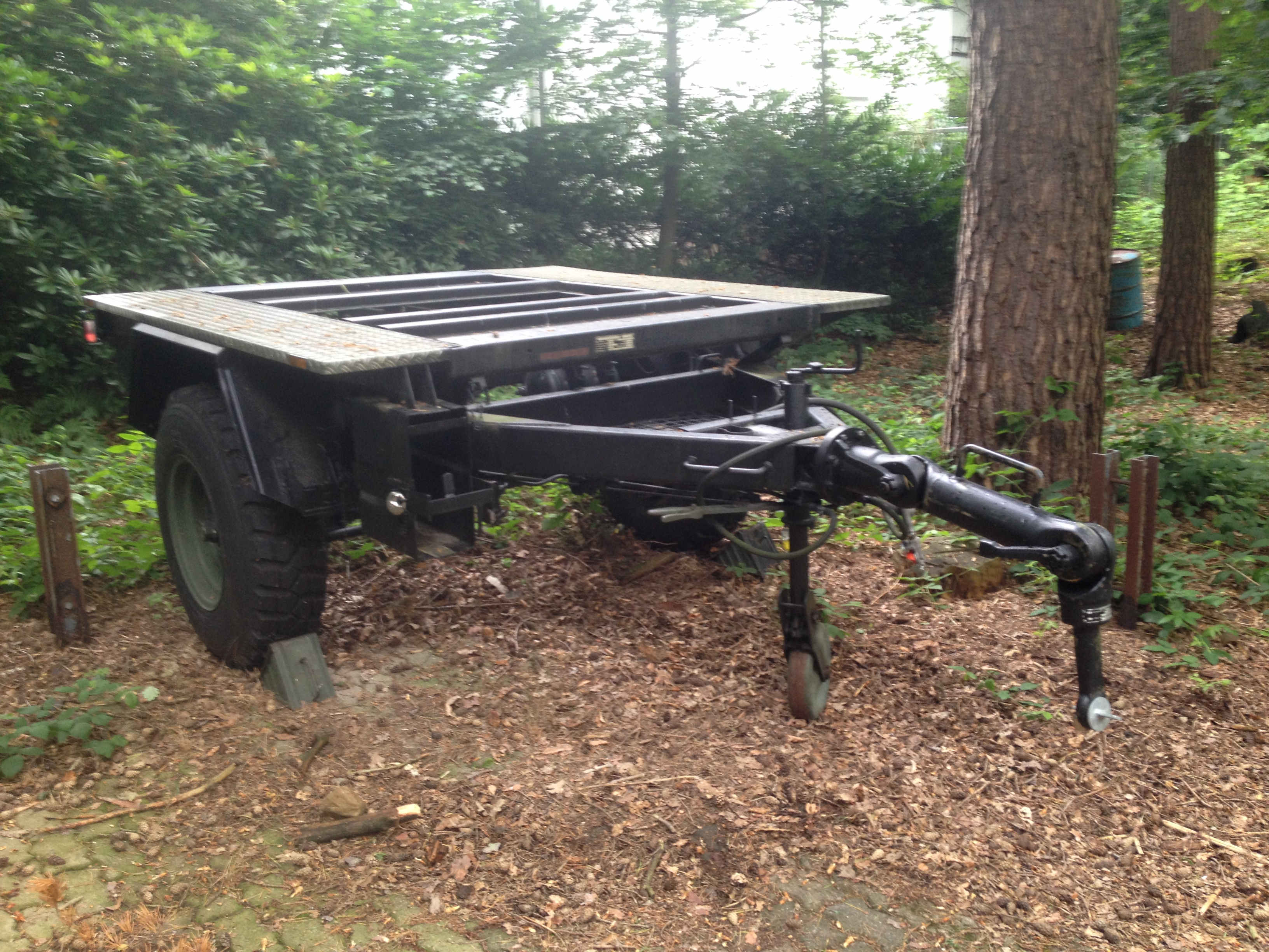

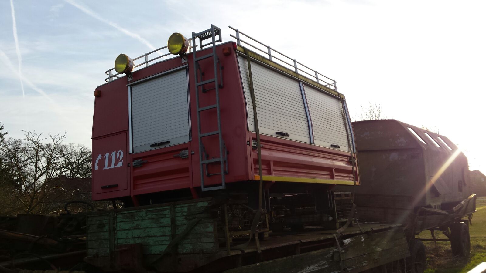

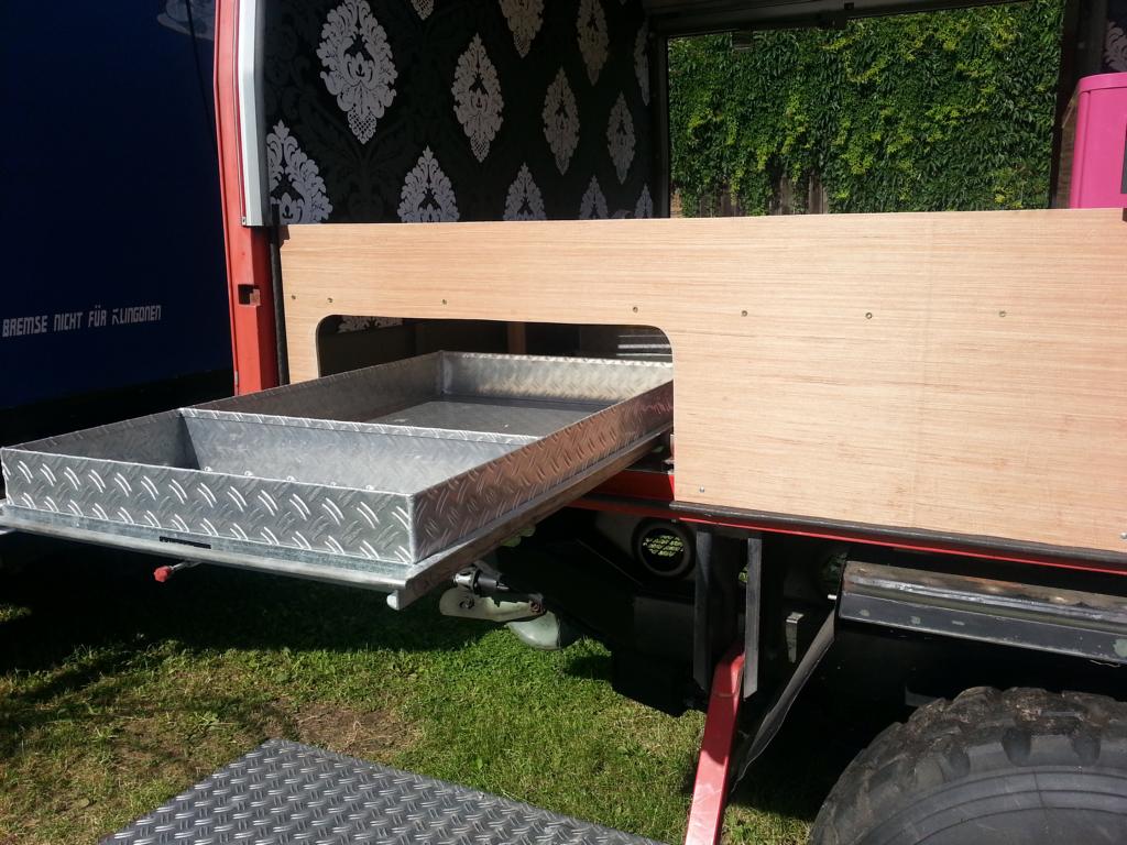

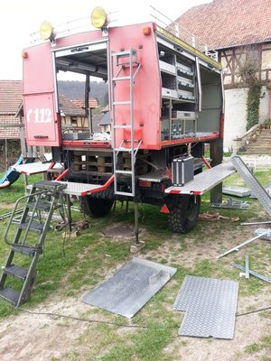

vor einiger Zeit hatte ich meinen Neuzugang erwähnt, ein schöner BW-Einachser 2. Generation, im Superzustand aus dem Norden zu mir auf den Hof gezerrt. Im letzten Sommer hatte ich einen Pritsche/Plane-Aufbau auch von der BW draufgesetzt, mit der schönen Aufstellplane.
So konnte in erster Linie Schatzi ihren Schuhschrank "Schantall" dort beladen, sowie neben diesem Schatz luftig und von meinem Nachwuchs entkoppelt nächtigen.
Ein voller Erfolg.
Zunächst.
Dann bekam auch ich die Idee dort zu nächtigen (Bei 40° in der Sonne bekommt man ´nen Koffer bekanntermaßen nicht wirklich kühl, da ist die Ausstellplane in Kombination mit nem Mückennetz eine tolle Sache.), war allerdings recht beengt.
Und dann: jedesmal die Leinen auftüdeln, wenn man/frau kurz mal etwas braucht auf Tour, das nervte schnell.
Also: Schuhschrank Nummer Zwei: Dieser nette Aufbau wurde schlicht mit dem Vorbesitzer an einem Samstag getauscht, will sagen die Pritsche kam auf seinen Einachser, und der Ffw-Koffer wurde mit der Plattform heimgezerrt.
Zwischenzeitlich, bei genauerer Betrachtung keimte in meiner Holden Maid der Gedanke, das hinter dem Rollo hinten rechts doch so schöne Schübe sitzen, da könnte man doch eine schöne Outdoor-Küche draus bauen. So wird es also geschehen, deshalb ist der Koffer gestern und heute nur Teil-ausgeräumt worden. Drei Viertel der Einbauten liegen also nun um den Koffer verteilt. Beachtlich, was da so rauskommt...

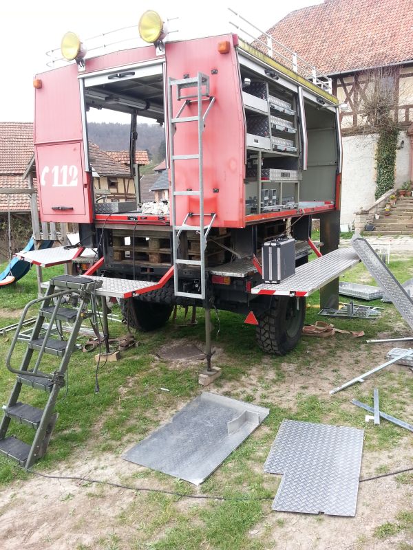

Der fast vollständige Koffer war so schwer, das ein durchaus amtlicher Fendt mit Kommunal-FL ihn NICHT heben konnte, da musste der freundlich helfende Großbauer mit seinem schwersten Geschütz anrücken.

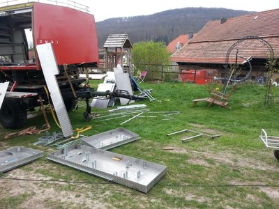

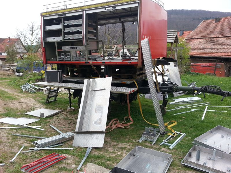

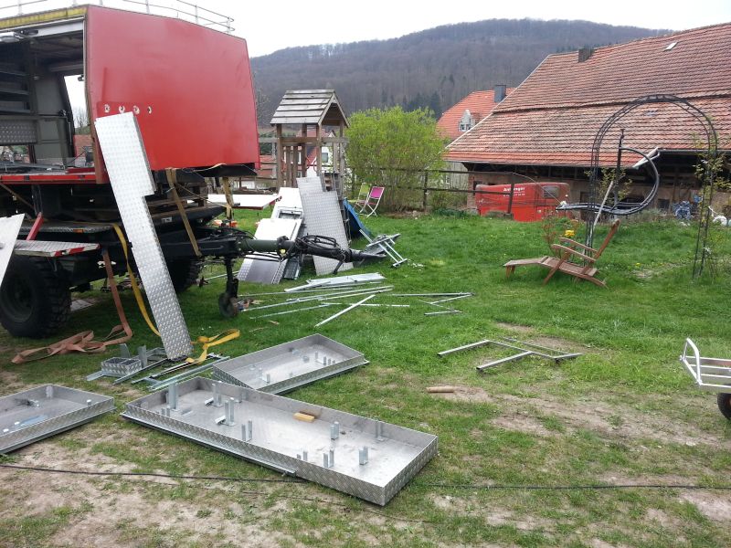

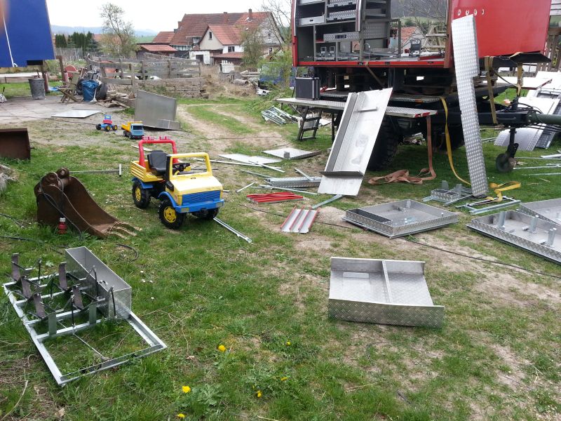

Bei mir daheim konnte ich im Verlauf der Entkernung die hinteren Stützen des Anhängers um insgesamt 6-7 cm nachregeln.
Ne Menge hochwertiger und schwerer Schübe/Auszüge sind bei mir jetzt also verfügbar, falls da jemand etwas braucht...
Inkl. Auszüge für Tragkraftspritze und ähnlich schweres Geschütz.

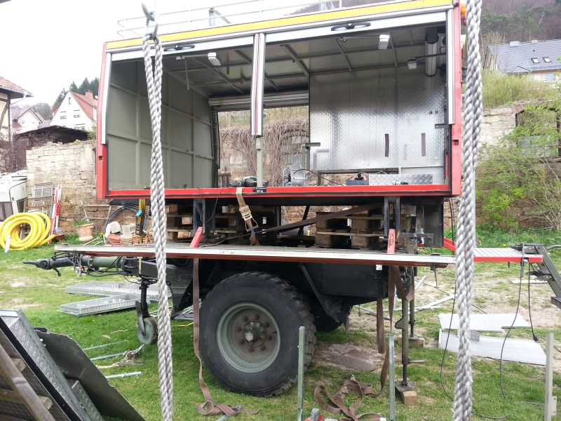

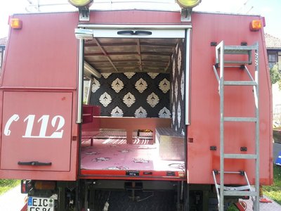

So, hier nun die Bilder vom Zwischenstand: Tja, nun muss der Gute noch auf den Anhänger drauf, also vielmehr runter und ordentlich befestigt werden.

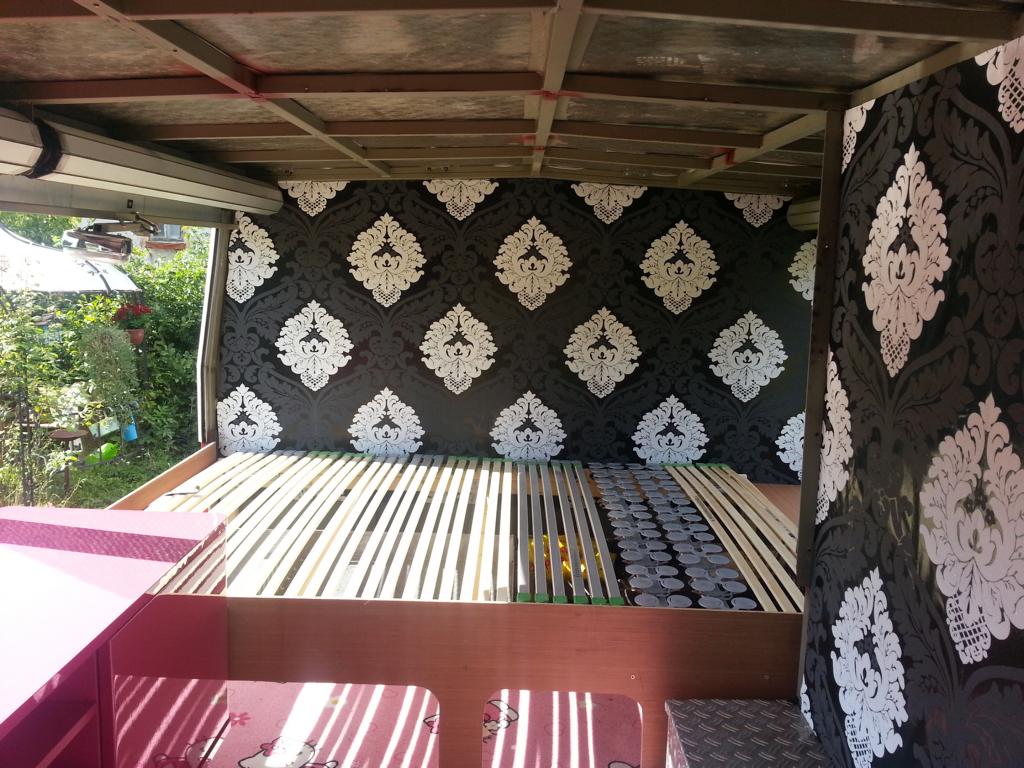

Dann wird der Küchenteil zum Wohn-/Schlafraum hin abgeschlossen.
Vorne kommt ein Bett quer rein, hinten rechts der besagte Schuhschrank, etwas Wandverkleidung, hier und da ein kleines Fach, etwas solarbetriebenes Licht, Hello-Kitty-Teppich (wie schon unter der BW-Plane!)auf den Boden.
Und dann...
Naja, so etwas ist ja nie fertig.
Ach ja, in den Küchenteil kommt auf den unteren vorderen Auszug ein Zwei-Flammen-Kocher, Mittig ein Schneidebrett (auch Auszug) und hinten ein Spülbecken.
Der Rest passt schon, nur ein paar kleinere Aufteilungen der Fächer wohl.

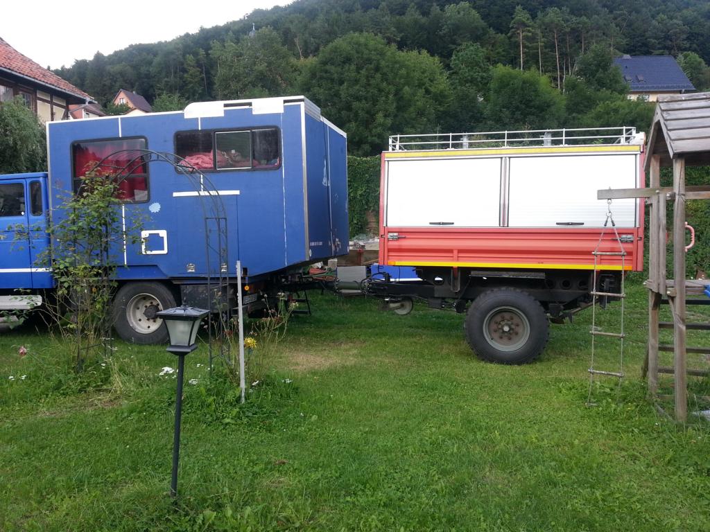

da sieht ja unsere Schlafzimmerlösung ziemlich trivial gegen aus:

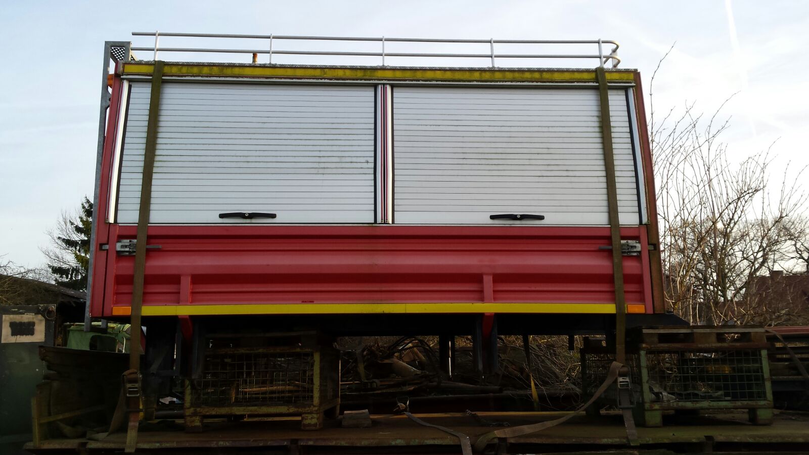

Der RW1-Koffer steht also jetzt auf dem Anhänger, muss nur noch 1-2 cm seitlich ausgerichtet werden.
Er liegt mit seinen Längsträgern / Hilfsrahmen an jeweils 4 Stellen auf dem Anhänger auf (vorderer und hinterer Querträger des Anhänger-Hilfsrahmens, sowie noch zwei Querträgern im mittleren Bereich).
Er wiegt aktuell vermutlich so 4-500 kg.
Fertig ausgebaut wird das Gewicht bei 1000 kg max liegen.

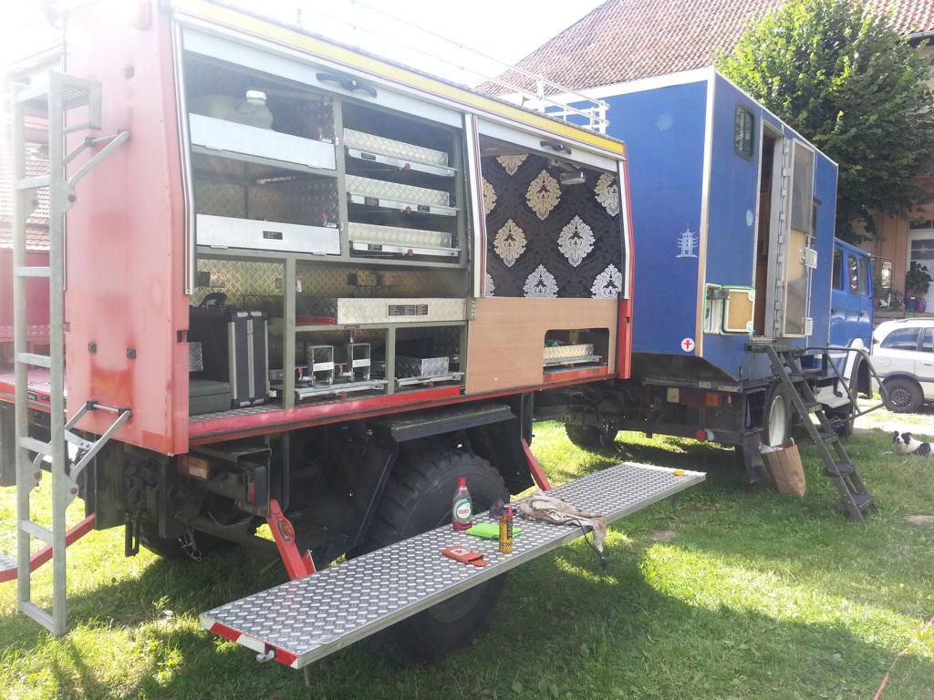

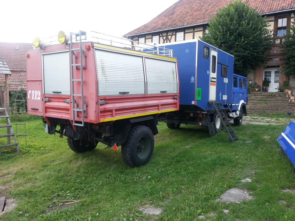

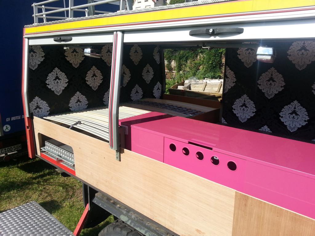

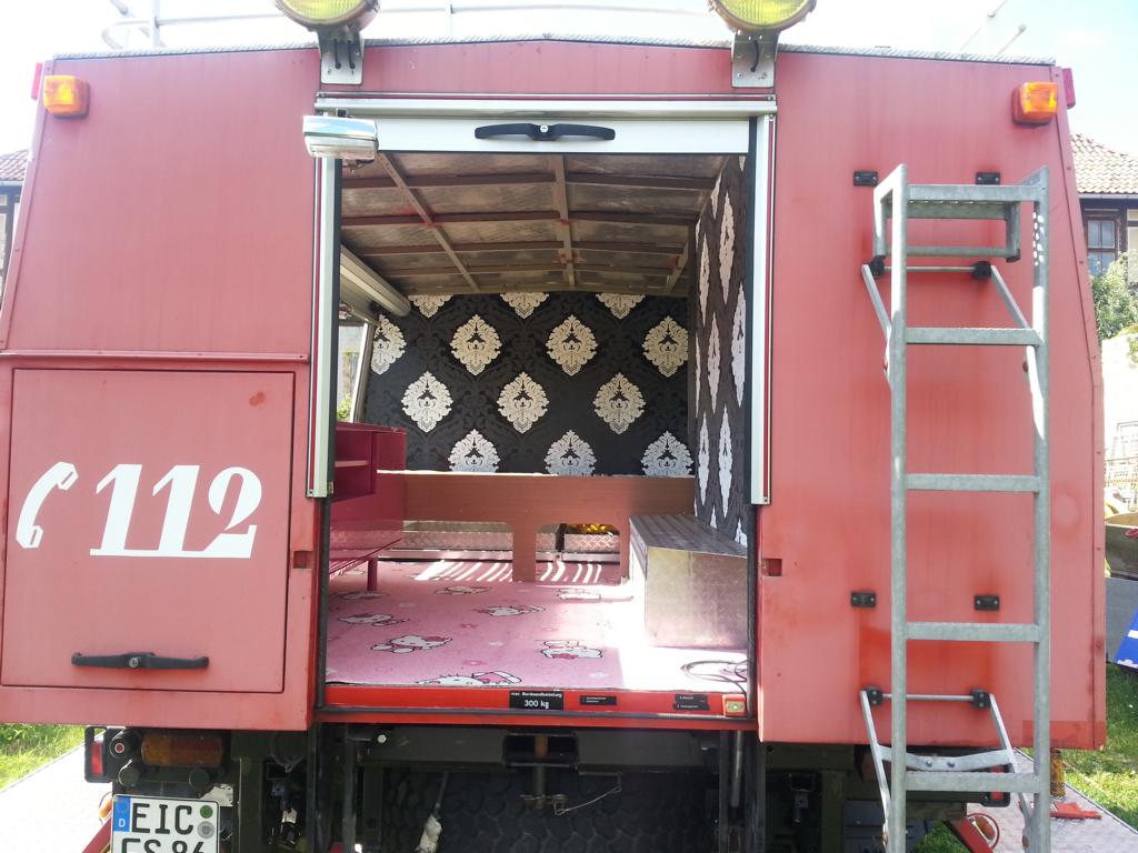

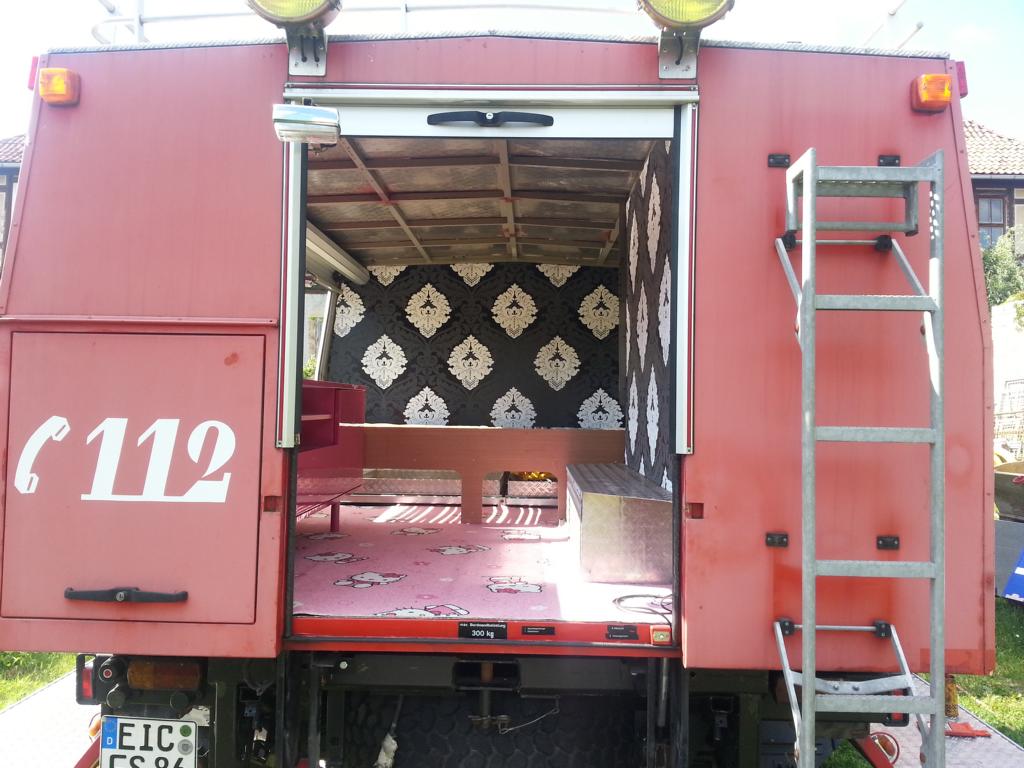

habe gerade Urlaub und nächsten Dienstag soll es mit den Kids weggehen, im Anschluss aufs Méra Luna (Ohne die siebenjährigen...), dort hat sich eine Bekannte zur Übernachtung angekündigt.
Zwei gute Gründe, den Schuhschrank weiter zu gestalten.
Der Koffer steht seit einigen Wochen bereits in der richtigen Position auf dem Fahrgestell, nun habe ich die Gelegenheit ergriffen die Verbindung zwischen den beiden mittels einiger Winkeleisen und M12 Schrauben herzustellen und vor allem den Innenausbau voranzutreiben.
Angedacht waren für die notwendigen Dinge 2 Tage, naja, habe etwas mehr gemacht, dafür warens bis heute 4 Tage...
Hat sich aber gelohnt, wie ich finde.
Hier mal die Aussenansicht: Bilder vom Innenraum mache ich morgen, eben habe ich erst mal neue Bildbearbeitungssoftware auf den neuen Rechner gepackt und verkleinern geübt...
Gruß Sven
Gruß Sven

Soo... wie gestern versprochen nach den letzten abschließenden Arbeiten (für diesen Trip, fertig ist das Dingelchen noch lange nicht...) die Bilder vom Innenraum:
Hier geht´s rein in das edle Stück: Hinten rechts ist der originale Schubladenblock verblieben, der wird die Aussenküche.
Davor das Bett mit darunter montiertem Ffw-Auszug: Links der Schrank namens "Schantalle" (ich war´s nicht...), davor wieder das Bett, auch mit Ffw-Schublade.
Genial, dieser Ffw-Kram! Schublade rausgezogen: Und hier der Blick vom Eingang in die edle Kemenate: Matratze kam erst nach den Bilder rein.
Und ja, das Design wurde auf ausdrückliche Anforderung der bewohnenden Dame so realisiert. Ja, es ist ein Hello-Kitty-Teppich.
Gruß Sven
Gruß Sven

Jetzt soll noch ne kleine Solarzelle aufs Dach, für ne Batterie und ein wenig LED-Licht.
Kissen für die Alu-Riffel-Sitzkiste rechts an der Küchenwand.
Ganz wichtig: die drei Rollos werden noch mit Mückennetzen versehen werden, ebenso der Einstieg.
Hauptziel der ganzen Aktion war ja, auch bei Hitze schön luftig schlafen zu können. Wie genau die Netze aussehen werden , ist noch nicht ganz raus...
Und eine Deckenverkleidung ist noch geplant.
Küchentechnisch muss ich die beiden unteren Auszüge so umbauen, das sie beim ausziehen gerade bleiben und nicht mehr nach unten schwenken.
Da kommen dann fest der Kocher drauf und ´ne Arbeitsplatte.
Dann ganz hinten noch ein Waschbecken zum ausziehen, plus Wasserkanister mit Hahn.
Links hinter das Rad soll dann die Batt mit Solarregler kommen, rechts eine 5-kg-Gasflasche in Kiste.
Aber das alles passiert vermutlich erst nächstes Jahr.
Jetzt geht´s erst mal auf´s Méra Luna.
Gruß Sven
