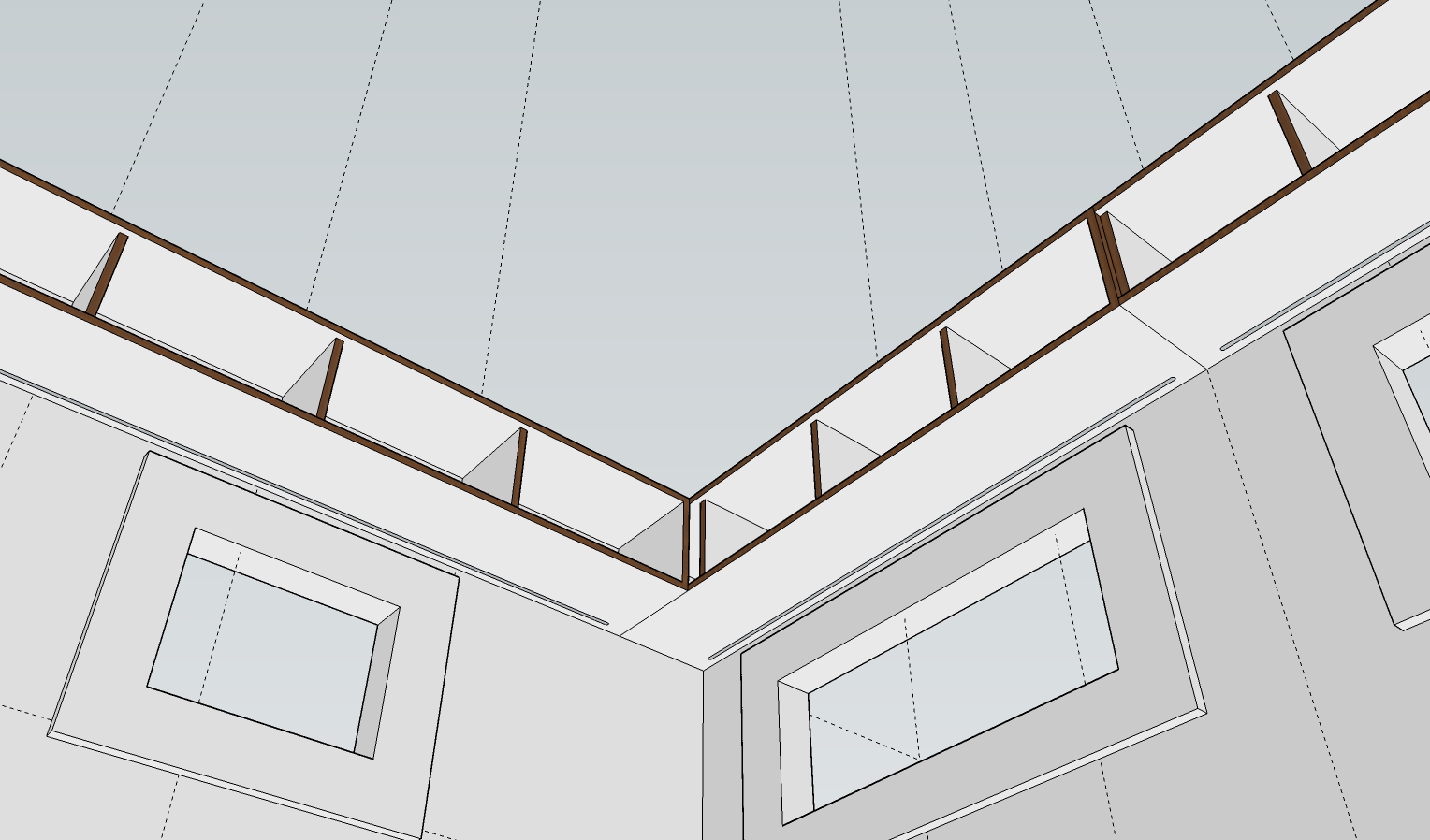

ich baue auch grade meine Oberschränke. Hier plane ich hinten jeweils einen ca. 1 cm breiten Lüftungsschlitz in die Bodenplatte zu fräsen. Den Schlitz würde ich dann entweder mit Alugitter (gibt es Alternativen?) verschließen oder gleich als Beleuchtung nehmen und von innen ein LED Band in 1cm Abstand anbringen.
Anbei die Konstruktionszeichnung dazu.
Wie habt ihr die Hinterlüftung baulich gelöst?

DoktoreHH83 hat geschrieben:[...] plane ich hinten jeweils einen ca. 1 cm breiten Lüftungsschlitz [...]
Das könnte für das gute Gewissen reichen oder wenn Luft aktiv durchgeblasen wird, aber nicht für Luftzirkulation durch Konvektion. Nimm mindestens 3cm. Und vorne oben muss die Luft auch wieder raus können. Baulich wäre dafür zu sorgen, dass die Schlitze z.B. durch den Schrankinhalt möglichst wenig verdeckt werden.
Das alles spielt nur eine Rolle beim Heizen/Lüften im Dauerwohnbetrieb bei Kälte. Unter diesen Bedingungen kannst du alternativ auch nicht Heizen und die Fenster auf Durchzug stellen. Haben wir ausprobiert, funktioniert gut, kein Kondenswasser, kein Mief, ist nur arschkalt beim Frühstück...

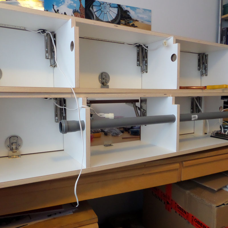

Ich habe es tatsächlich etwas anders gebaut. Die Lüftungsschlitze habe ich weggelassen und stattdessen ein 32er HT Rohr mit kleinen Löchern in den Ecken entlang geführt. Das Rohr habe ich dann an die Warmluftverteilung der Truma angeschlossen.
Es hat sich herausgestellt, dass aber auch dieses HT Rohr bei meinem gut isolierten Koffer garnicht notwendig war. Nach ca. 1 Jahr Dauerwohnbetrieb habe ich die Luftschächte wieder stillgelegt.
VG, Arnim
