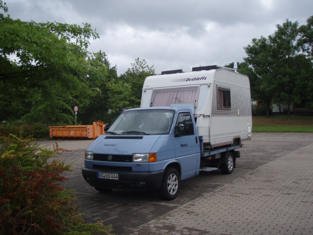

oder kaufst dir ein Wohnwagen der dir von der Aufteilung gefällt,
Achse runter und stellst ihn drauf ist fast die günstigste möglichkeit und hält fast ewig
ich hatte ein kleinen WoWa auf eine Pritsche, hab den ganzen Rahmen runter gemacht mußte nur Dachlatten drunter legen wegen Kabel und Gasrohr, hab ihn dann an den originalen Punkten da wo der Rahmen war verschraubt mußt halt ein paar löcher in deine Pritsche bohrn,
gruß Joe
gruß Joe

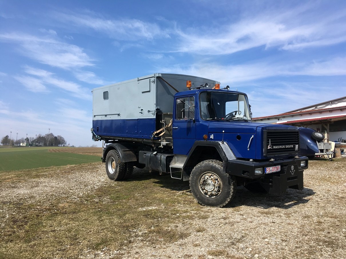

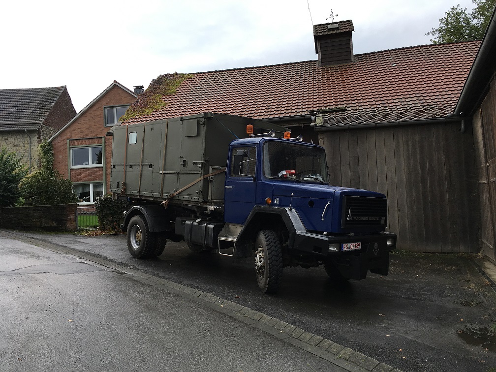

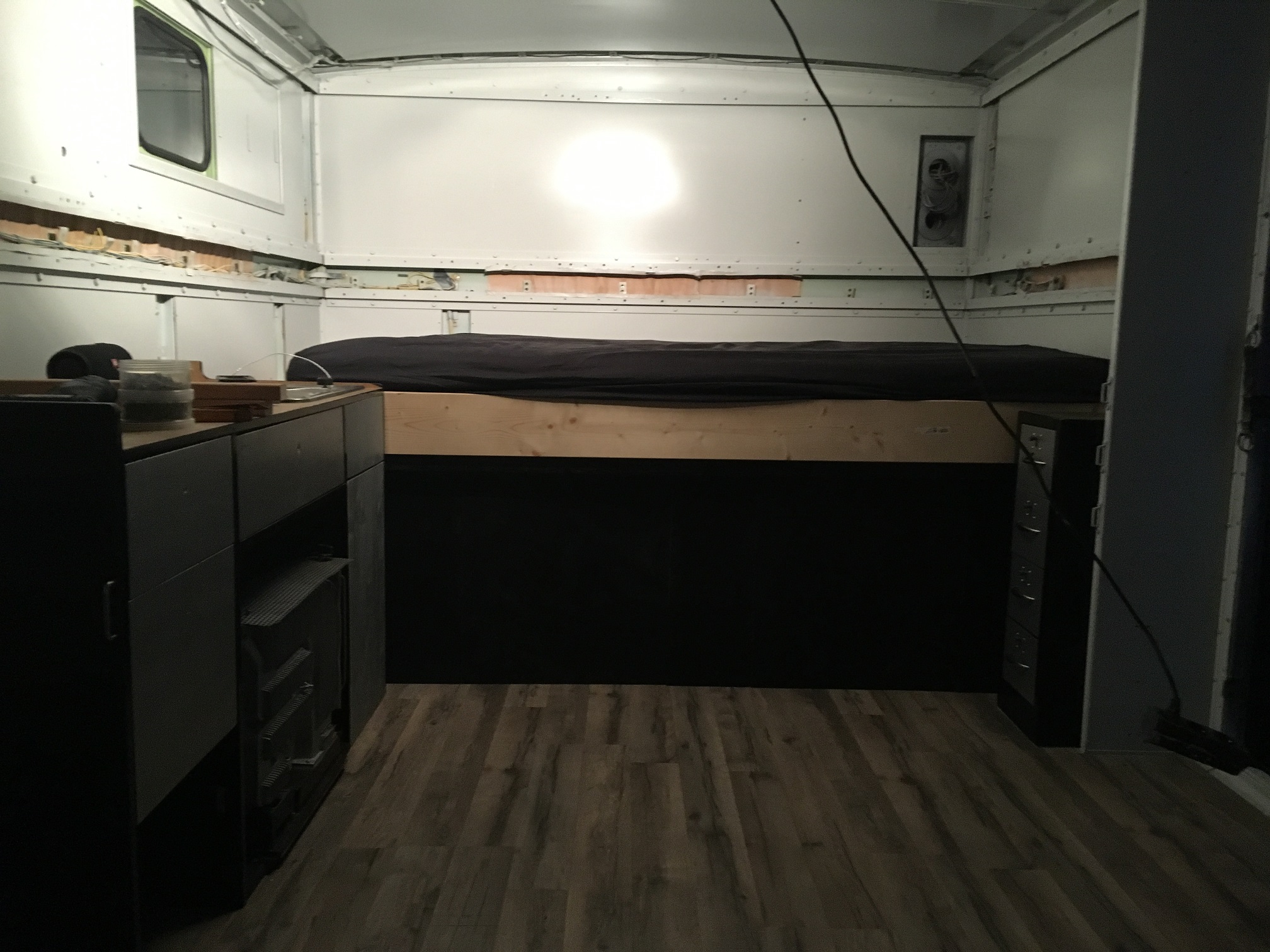

So Entscheidung getroffen.
Bin zufrieden. Und den haben die engländer gut durch dacht

Re: Der Ausbau
Ich werd noch nen paar Halterungen schweißen. Dann bewegt er sich nicht mehr.
Bewegt sich aber auch so nicht. 1,5t mit 6x 2t Gurten

Re: Der Ausbau
Sieht ja schon mal nicht schlecht aus!
Gruß Sven
Gruß Sven

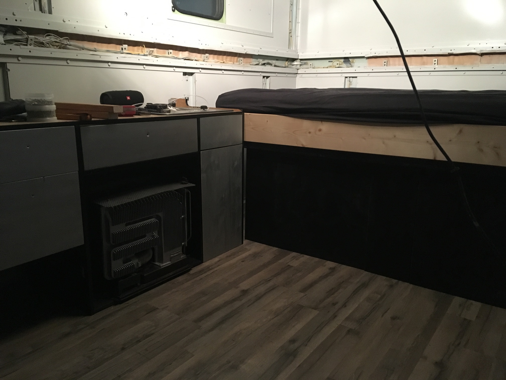

Re: Der Ausbau
Über Innen muss ich mir dann nochmal gedanken machen.
Werde mir mal nen paar andere Ausbauten anschauen und lernen.
