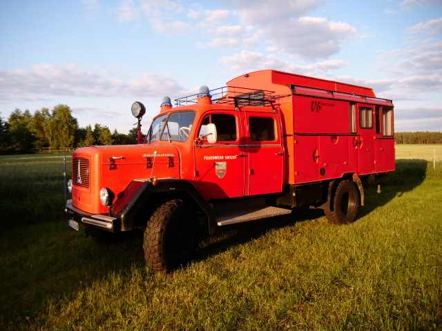

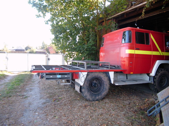

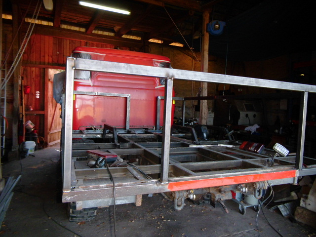

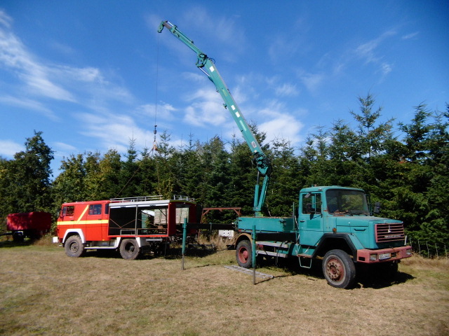

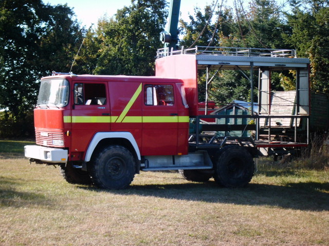

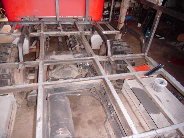

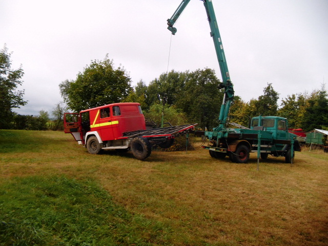

Da ja in letzter Zeit wieder die Fragen aufkammen: Wie groß ist der Aufwand einen Feuerwehrkoffer auf Stehhöhe zu bringen ?
Gewaltig!

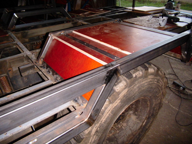

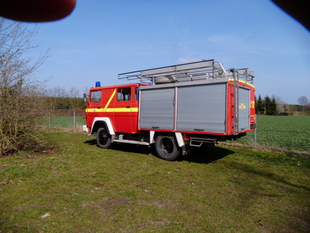

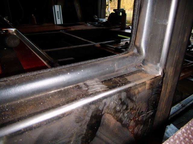

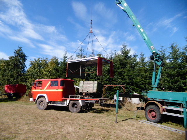

Hier mal paar Fotos von meinem Umbau:
Ausgangsbasis
Ausgangsbasis
Ausgangsbasis

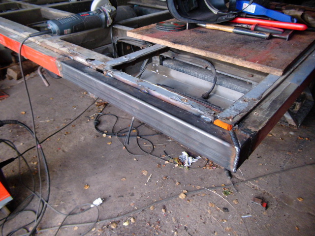

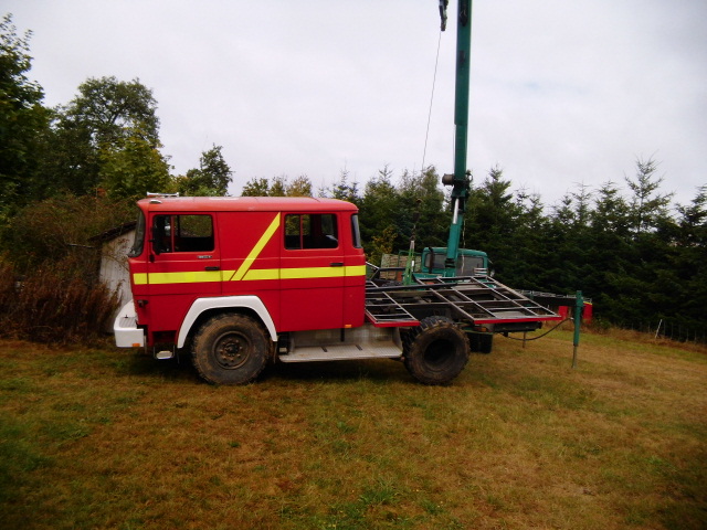

Mit dem Buchsenöffner (grosse Flex)einmal unten rum und paar Versteifungen eingeschweisst.
Mütze lüften
Verschränkungstest :angel:

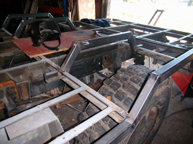

Los gehts! Wiederaufbau!
Neue Radhäuser
Rostkur durch Teilersatz (komplett neu wäre einfacher gewesen, ist doch mehr gewurden als gedacht!)

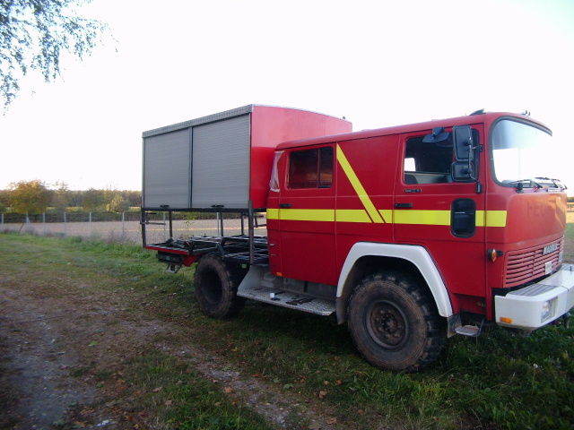

Es geht in die Höhe
Anprobe der alten Mütze
Teil 2 folgt

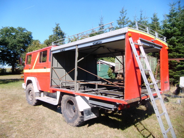

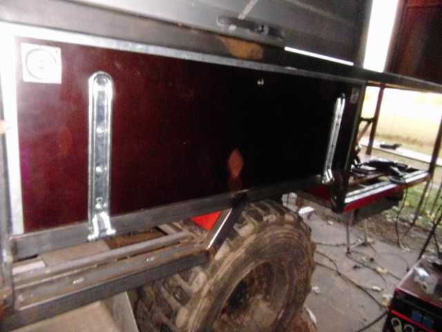

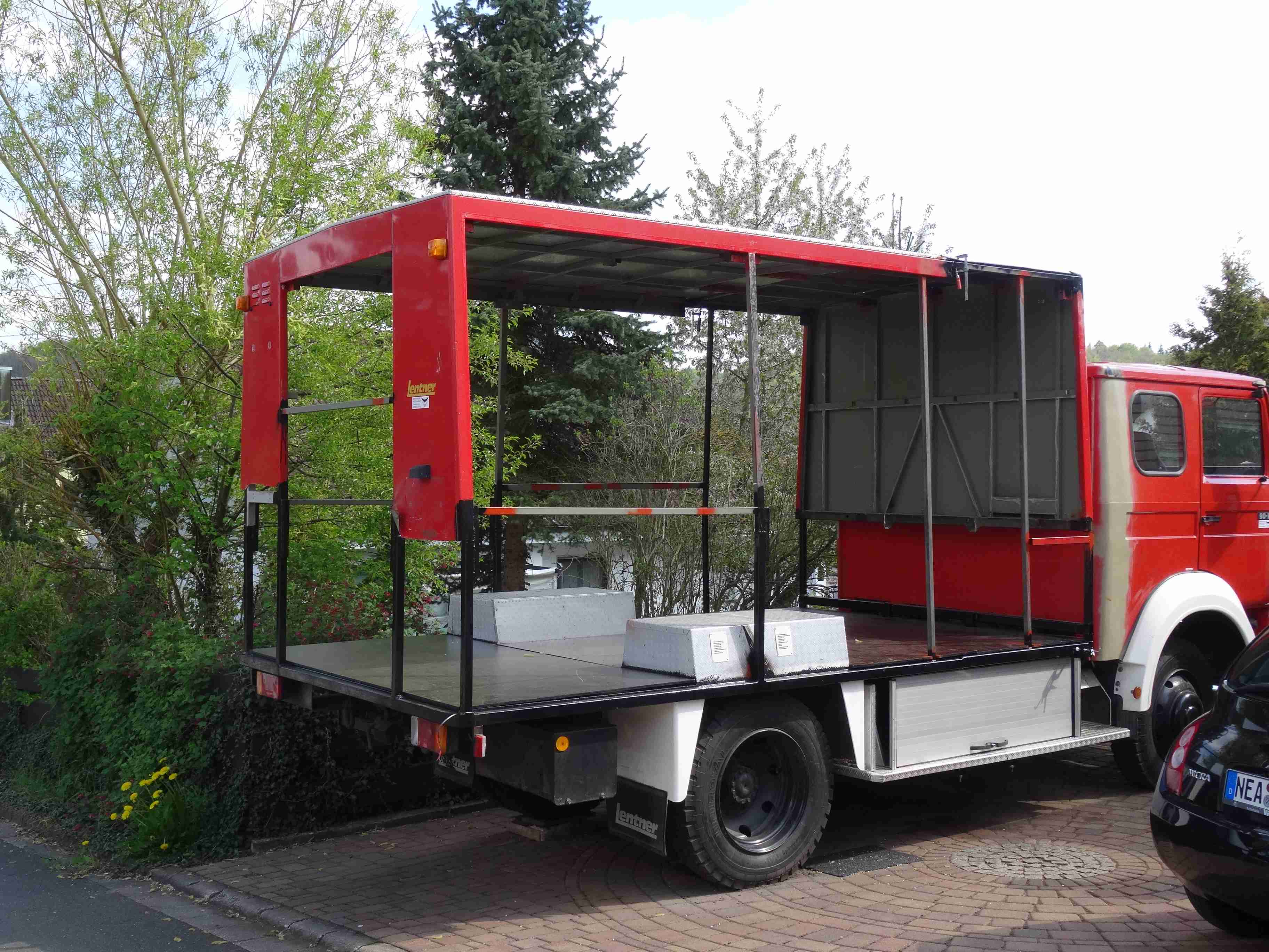

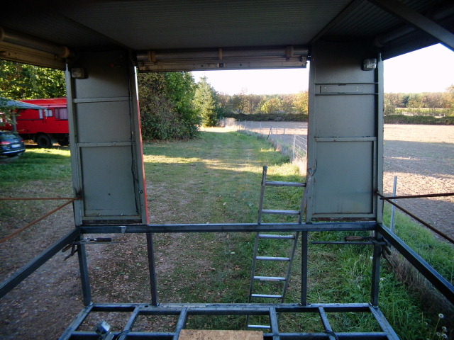

Teil 2

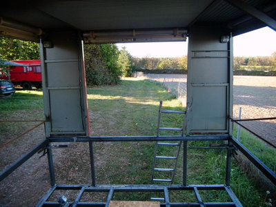

Stehhöhe :D
Richtung ist zu erkennen
Kofferboden mit Federlagerung
Neue Radhäuser
Klappe die erste.
Umlaufende Dichtung
Klappen drin

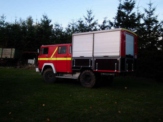

Istzustand heute nachmittag
Mal sehen wie es weiter geht. DAS ist erst der Anfang.

Schönes Projekt, schöne Doku, wieviel cm hast Du den höher gemacht, was ist bei Dir dann Stehhöhe? Mit den Klappen ne gute Variante. Gute Arbeit

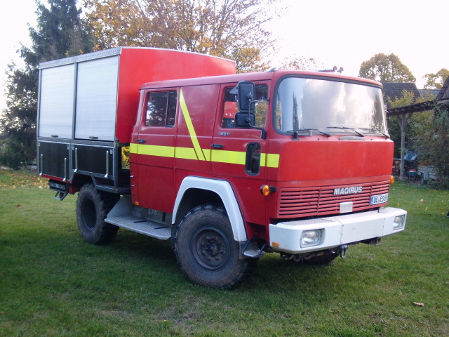

70cm isser nu höher , so komme ich nu innen auf 205cm minus Fußboden und minus Decke. Wenn ich bei 185 bis 188cm ankomme bin ich zufrieden. Alternativ müsste ich die Rollos ändern, die schieben unter die Decke. Wenn die sich als Rolle aufwickeln würden, könnte man noch min 10cm rauskitzeln, ist nur denke ich den Aufwand nicht gerecht.
Die Radläufe, da übernehme ich meine Alten. siehe Bild 1 . Die werden nur im Winkel angepasst.

Den Mercur erhöhen ist relativ einfach, der hat keine Rolläden. In der Mitte Dach auf und hoch damit , ähnlich hier:

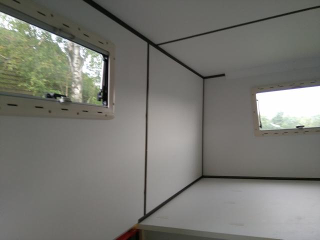

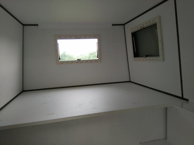

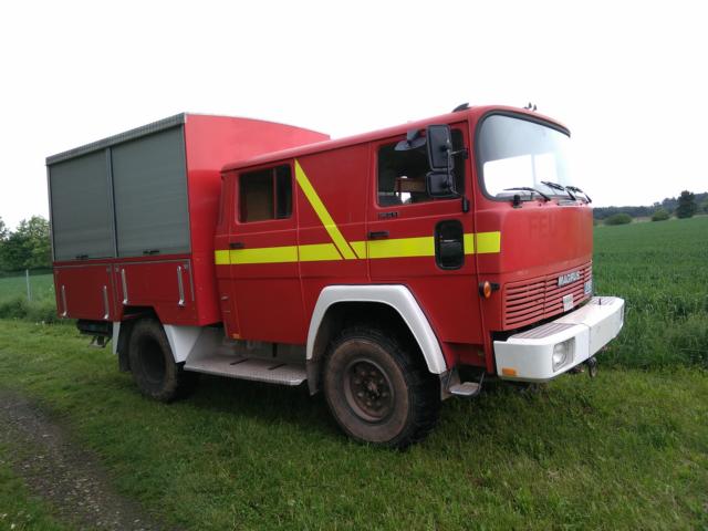

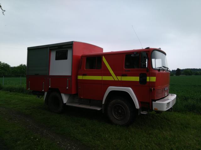

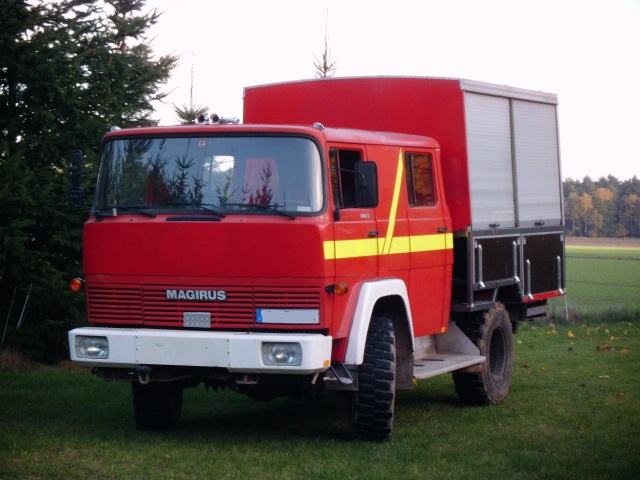

So, kleines Update. Ich war heut mit dem Auto auf der Waage.
Das Auto mit erhöhtem Koffer, Bereifung 14.5-20 mit passendem Reserverad, Orginaltank vollgetankt, bisschen Werkzeug wie z.B. Wagenheber usw.
Istzustand geschlossen
Im Feuerwehrkoffer ne Isolierte Wohnbox mit Festbett.
Mit Ausblick Küchenfenster
Aus dem Durchgang fotografiert
Podest wird das Festbett 160 x 220cm , darunter ist das Reserverad und viel Stauraum.
Fehlen noch die Installationen, Wasser und Abwasser und die Nasszelle sowie die Küchenzeile.
So wie das Auto jetzt steht : 5980kg :eek: ................. :rock: :rock: :rock:
Da geht noch was, noch bummelig 1,5t Luft nach oben. :D
