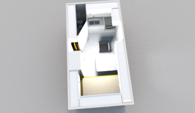

Moinsen. Geboren aus dem "Ölofen und TÜV"-Fred entstand der Wunsch, mir meine Aufbauvorstellungen von den Erfahrenen unter euch "absegnen" zu lassen. Ich hab' da mal so ein Malprogramm angeworfen.
Das Gute: Ich hab' echt alle Optionen offen - denn der Koffer existiert noch gar nicht (oops - letztens war's nur das Dach, das nicht existierte).
Fang' wer ma an: Die bunten Dinger lings neben der Klotür sind "hängende Klamotten" - irgendwie ist mir da eine Wand verloren gegangen. Bitte "hindenken". Der hässliche Mülleimer ist natürlich kein Mülleimer sondern soll die Ölheizung repräsentieren. Müsste von den Maßen her grad so passen. Vor die Heizung kommt (wenn nötig) ein Verbrennschutzgitter. Das muß sich dann herausstellen ...
Gas käme mit in den Küchenblock, um die Leitung(en) kurz zu halten.
Die Möbel sehen natürlich auch ein bissel komisch aus ...
Warum das Kantige Design? Ich möchte nach Möglichkeit den optischen Gesamteindruck von dem hier in groben Zügen erhalten.
Was meint Ihr dazu? Grobe Denkfehler?

Äh, um den Grundriss zu beurteilen wäre vielleicht ein grösseres Bild angebracht.

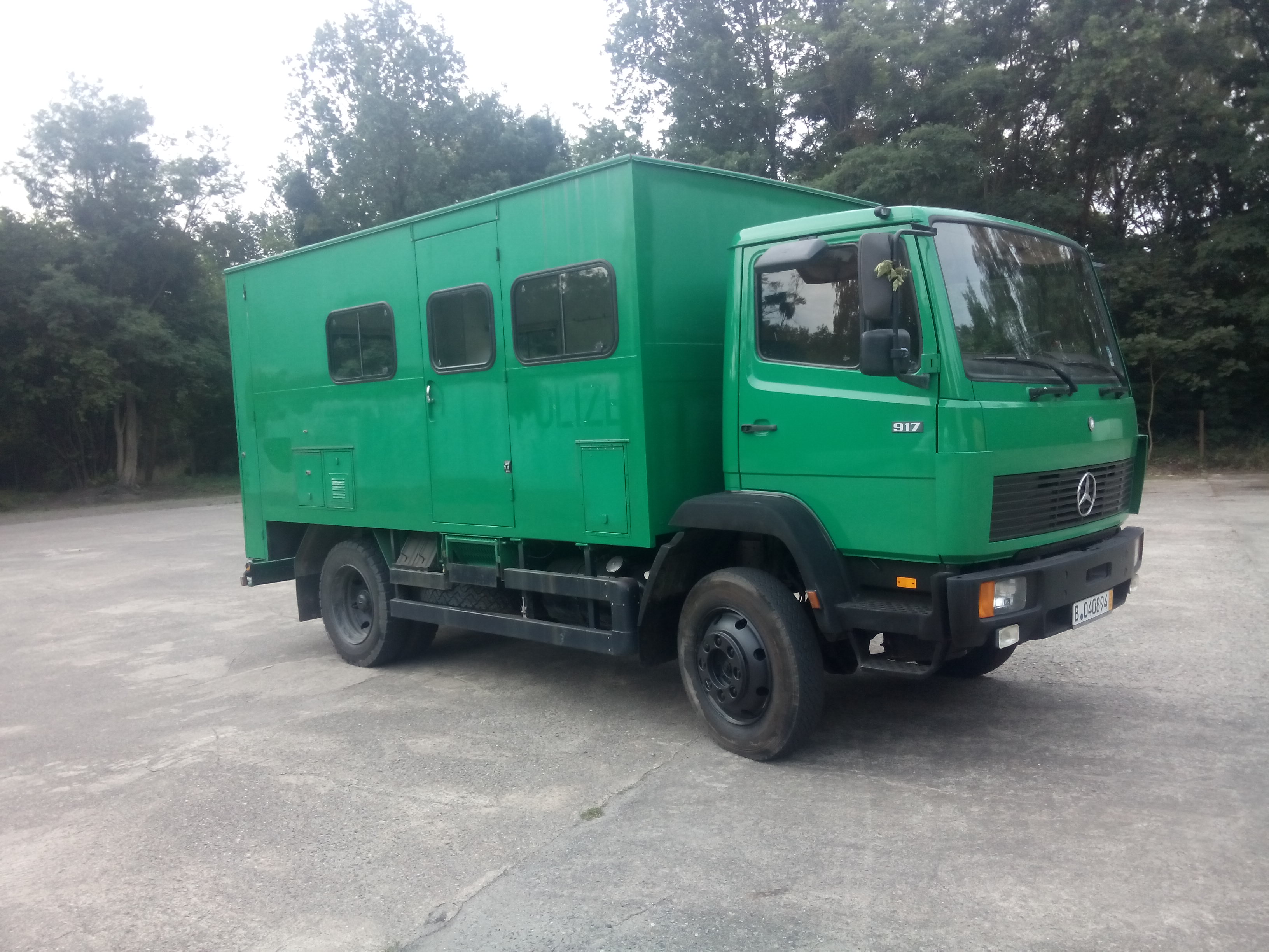

Das Auto selbst hast Du klickbar grossformatig hier eingestellt....
Micha
Micha

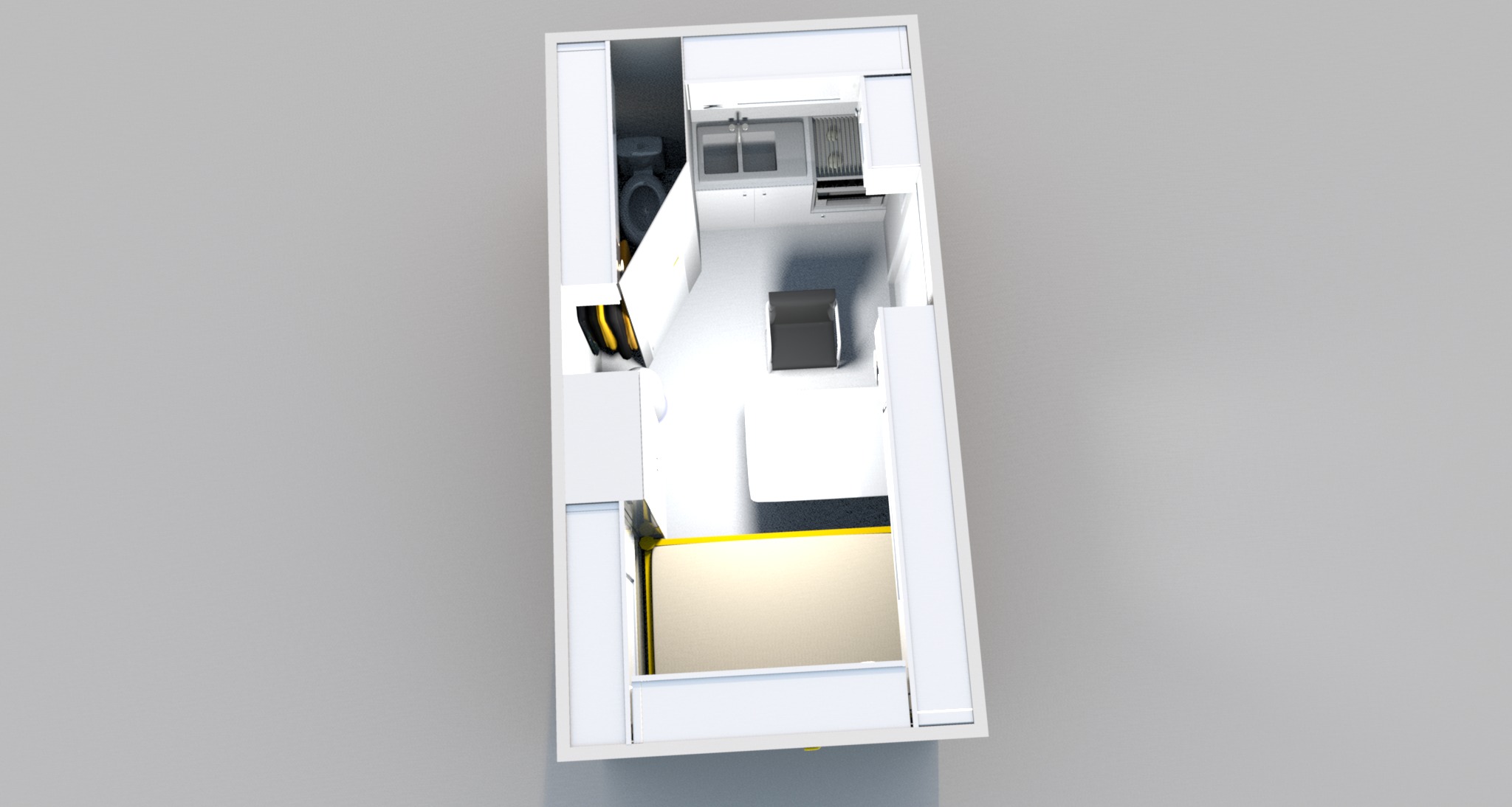

Da hast Du natürlich unbestreitbar recht. Peinlich, das. So ist das, wenn man sich auf sinnige Standardeinstellungen in Programmen verlässt ... Ich hab' mal neue "Fotos" gemacht und meinen betagten Rechner dafür ordentlich ins Schwitzen gebracht. Dann meinte "das Forum", die Bilddateien wären ungültig ... gibt's da eine Größenbeschränkung? Die Originale waren 2.2 MB-PNG's. Umgerechnet in jpg ging's dann:

so ist's besser
Ich finde die Planung nicht schlecht, Raum ist ganz gut ausgenutzt.
Am Tisch sitzt nur einer? Oder sitzt da jemand auf dem Bett?
Oder ist das Bett klappbar?
Was mich noch interessiert, mit welcher Software hast Du das zusammengeklickt?
Micha
Micha

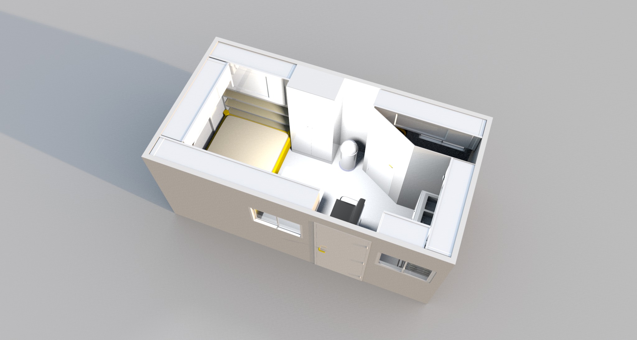

Hab' ich im Prinzip gemacht. Die Maße sind ja im hinteren Teil ca. 80 breit x 90 cm lang + der schräge Teil um den Kopf beim Abwischen vorbeugen zu können. Das entspricht etwa dem Platz, den ich in meiner Studentenbude für solcherart Geschäfte hatte ;-) Ist eng, ja. Aber es ist ja auch nicht der Ort, an dem man sich am häufigsten aufhält, zumindest, wenn alles gut geht.Ulf H hat geschrieben:... bau mal die Klobude als 1:1 Modell ... recht gut eignet sich dazu eine Raumecke und ein Schrank / Regal, sowie eine Tischplatte / Türblatt als Abschluss ... stell einen Hocker in entsprechdner Position und vor allen Höhe rein ... und mache dann alle Vorgänge, die Du auch real machen willst, gerade beim Hintern abwischen ist schon mancher irgendwo angestossen ... soll dort auch drin geduscht werden? ... dann kommt es mir ziemlich schmal vor ... aber auch das ist im Modell gut auszuprobieren ...
Im Übrigen hab' ich beim Malen noch eine Wanddicke von 7.5 cm angenommen. Real wird wohl ca. 4cm für den kompletten Wandaufbau. Damit kommen innen noch 7 cm in Länge und Breite dazu, die ich dann geau in diesem Teil "verbraten" kann.
Ich stelle mir noch die Frage, ob es sinnvoller wäre, alles, was mit Wasser zu tun hat (= schwer) eher über die Hinterachse zu bringen. Ich denke so an 100 l Wasserhaushalt im Küchenblock (Was darüber hinaus benötigt wird, kommt in Zusatztanks/-kanister. Damit gibt's mehr Umsatz im genutzten Tank und das Wasser wird nicht so schnell schlecht.). Oder spielt das eher keine Rolle?
Und Nein, Duschen ist drinnen nicht geplant. Wenn's kalt ist muß zum Duschen halt die Autobahnraste oder ein C-Platz herhalten. Ansonsten muß es ein Waschlappen, der nächste See oder die Aussendusche tun. Macht's jetzt im fahrenden Bett (T5 in Ausbaustufe "Bett-sonst-nix") ja auch.
Das Bett wird längs klappbar und damit zum Sofa auf Stuhlhöhe (muss ich noch genau ausprobieren - so 60 - 70 cm). Damit gibt's ausreichend Sitzmöglichkeiten.
Als Software hab' ich SweetHome3d genommen. Ist in manchen Punkten zwar ein bisschen umständlich, aber für so ein schnelles 3d-Modell echt praktisch. Hab' selbst zum ersten Mal sowas benutzt und war innerhalb von wenigen Minuten produktiv damit. "Echte Zeichnungen"[tm] würde ich damit aber nicht machen wollen.

... Gewicht auf die Hinterachse ist schon o.k. ...
... so ein LKW ist klassisch für 33% vorne und 66% hinten ausgelegt ... im leeren Zustand mit Koffer ist die Vorderachse fast ausgelastet, die Hinterachse gerade mal zur Hälfte ... also mal Achslasten wiegen und dann entsprechend ausbauen ... Ziel sollte sein, dass die Vorderachse nicht überladen ist und auch max. 50% vom ZGG abbekommt ...

Ganz kurz Senf von mir: ich find den Plan - hmmm - suboptimal
Das Sitzen kommt zu kurz und ist mit dem Klappstuhl eher provisorisch, das Bad ist mE zu klein. Die Möglichkeit für einen Durchgang verbaut und die Sicht aus den Fenstern vermutlich nicht berauschend.
Daher mein Vorschlag:
Vorne in Fahrtrichtung längs oder quer das Festbett. 140 cm reichen idR für 2 sich nahe stehende Erwachsene, das Fußende kann dabei auch durchaus schmaler bis ca 110 cm sein.
Das Bad würde ich in einer Größe von ca 110 x 70 cm (gerne auch größer) in den Eingangsbereich platzieren. Hier gibt es nette Lösungen mit Auszugtoilette, Klappwaschbecken etc um den Raum für Sitzungen, Waschungen und Duschorgien praktisch zu nutzen.
Hinten würde ich eine schöne große U-förmige Sitzgruppe auf einem Podest machen mit 3 Fenster auf alle Seiten. Die Küchenzeile wandert dann auf die Fahrerseite.
Bei der Aufbauplanung auch die Position von schweren Bauteilen / Ausrüstung beachten. Insbesonders Wasser, Batterien, E-Rad, Werkzeug, etc.
Wie Ulf angeregt hat, den Aufbau mal in Pappe in der Garage oder Wohnzimmer aufbauen. Dann sieht man gleich, was funktioniert oder nicht....

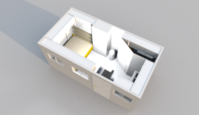

Viele Grüße und viel Spaß bei der Planung!
- vm+flinux
- Beiträge: 485
- Registriert: 2016-04-27 20:55:36
- Wohnort: im schönen Havelland
Re: Neuer Aufbau
Hallo Jürgen,
so unterschiedlich sind die Anforderungen eben. Trotzdem Danke für Deine Meinung. Eine U-Sitzgruppe entspricht überhaupt nicht meinem/unserem Nutzungsprofil. Zu Hause haben wir im Wohnzimmer ein Sofa und 2 Sessel, wovon wir ausschließlich das Sofa nutzen, sowie einen Esstisch, an dem wir uns gegenübersitzen. Genau dieses Nutzungsprofil bilden wir so nach.
Das mit der verbauten Möglichkeit eines Durchgangs habe ich nicht verstanden. Welche Art Durchgang meinst Du?
Das Bett ist übrigens mit genau 1.40 m Breite und 2 m Länge geplant. Da ich 190 lang bin, wird es ggf. eine "Fußüberhangszone" dorthin, wo das Regal eingezeichnet ist, geben.
Gruß, Volker
Gruß, Volker
Re: Neuer Aufbau
Nette Aufteilung, aber ich wuerde das Bad groesser machen und den Mülleimer ändern, um darin duschen zu können.
Eine extra Dusche gibt einen enormen Reisekomfort...
- vm+flinux
- Beiträge: 485
Re: Neuer Aufbau
Ähm - der Mülleimer ist die Ölheizung - mein Malprogramm hatte da nichts geeignetes in der Bibliothek
Und Duschen ist halt ausserhalb. Zur Not kann ich ggf. auch später die 80x90cm wo die Sitzkeramik steht, zum Kombi-Dusch-und-Geschäftsbereich umfunktionieren. Dusche bedeutet aber eben auch deutlich mehr Wasser an Bord. Ich weiss nicht, ob ich das mag. Das werde ich erst herausfinden.
Gruß, Volker
Gruß, Volker
