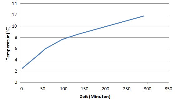

so... Mal ein kleines Update. Die Kabine ist inzwischen da und auf dem Fahrgestell montiert. Innen ist noch alles leer und nur eine Stauraumklappe, eine Tür und eine Klappe/Tür für den Durchstieg sind eingebaut. Fenster und Dachluken sind noch keine drin. Isoliert ist das ganze mit 55mm Schaum.
Heute hatte ich mal das kühle Wetter genutzt um einen ersten Test zu machen. Bei ca. 1,5°C Außentemperatur habe ich in die Kabine einen Heizlüfter mit 470W gestellt und mal die Temperatur über die Zeit aufgezeichnet. (siehe Diagramm im Anhang)
470W sind natürlich bei den Temperaturen und einer komplett kalten Kabine nicht viel. Werde morgen den Test nochmal mit etwas mehr Leistung wiederholen.
Markus

... der Versuch ist schon gut und richtig ... er wurde nur nicht lange genug durchgeführt ... interessant ist der Punkt, an dem die Innentemperatur nicht mehr steigt ... mit den Parametern Innentemperatur, Aussentemperatur, Heizleistung und Wandfläche lässt sich der U-Wert berechnen ...
... wichtig ist, dass die geplante Heizung so weit runtergeregelt werden kann, dass sie 5 Grad Differenz zwischen innen und aussen kann ... an dieser Aufgabe scheitern wesentlich mehr Heizungen als daran bei Volllast 40 Grad Differenz hinzubekommen ...
