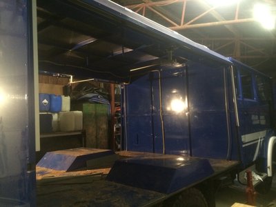

... so sieht er leer aus - such dir eine schöne Stelle aus.
Gruß, Marcel
... ausgeräumt
... ausgeräumt

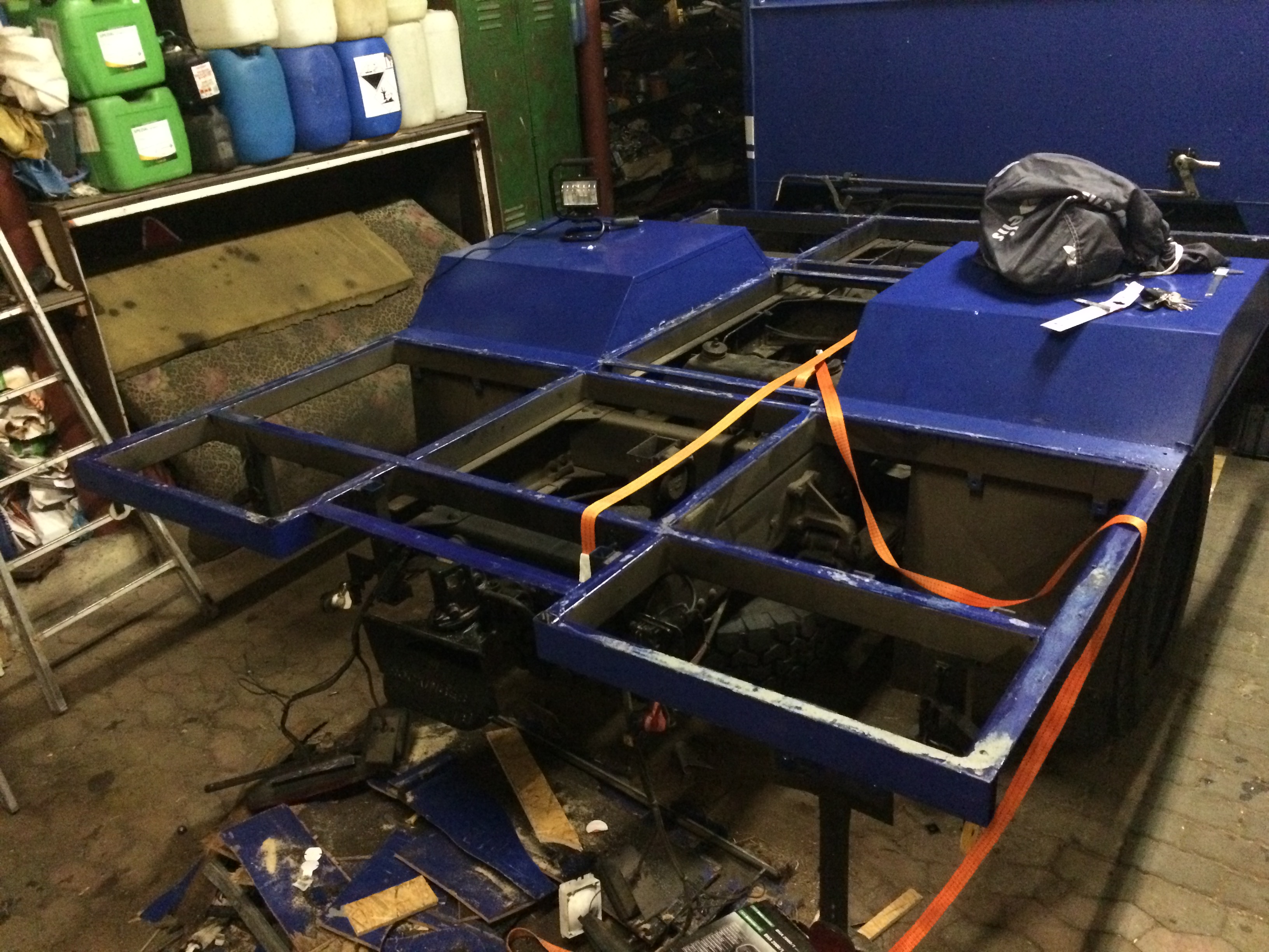

Zusammenfassend versteh ich nicht, warum Du den Aufbau behalten möchtest - gerade im Hinblick auf <7,5t. Bau auf den vorhandenen Zwischenrahmen (etwas verstärken) deine Kabine und säg den Rest weg - spart 800-900 kg (Gewogen mit Kabine 6,2xx t, runtergebaut auf Pritsche (verstärkt) 5,25 t). Für einen 7,5 Tonner wären mir die Ladebordwände und deren Aufnahmen - auf denen immerhin jeweils 2 Menschen stehen dürfen - zu schwer. Rollos und Konsorten wiegen auch. Ist aber nur meine Einschätzung...
Ich habe den Kram ja bis auf den Zwischenrahmen runtergesägt - wenn Du Bilder brauchst wie es "darunter" aussieht kann ich Dir gerne welche zeigen - vielleicht erspart Dir das die ein oder andere Aktion, weil man annimmt dahinter sieht's anders aus.

Und das bleibt übrig

Danke für das Bild.
In der Vorstellung und auf dem Papier sieht alles so einfach aus.
War sicher eine heiden Arbeit so bis auf die Grundmauern.
