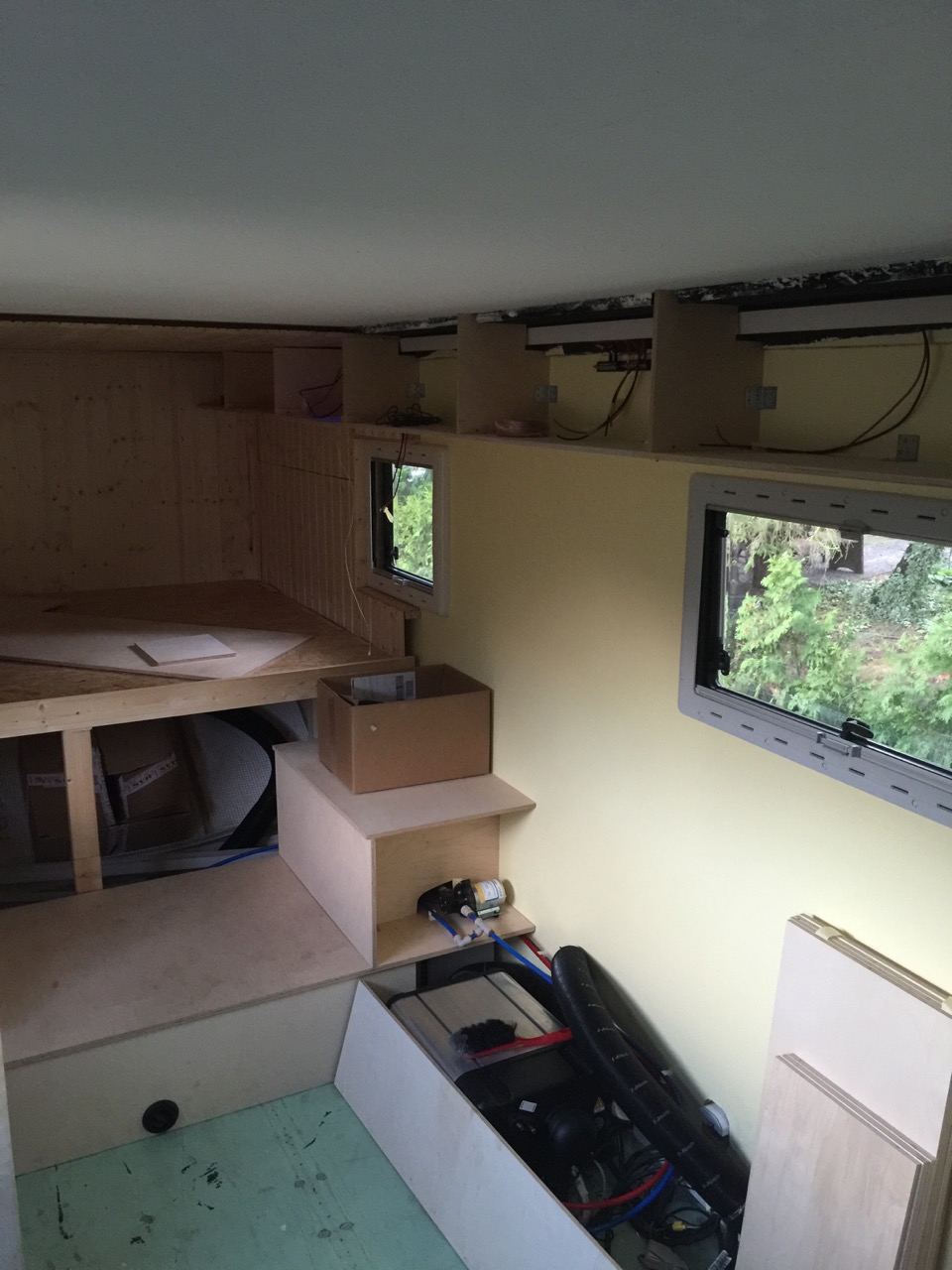

Mittlerweile konnte ich den Schrank auf der Fahrerseite soweit zu Ende bauen, dass nur noch Türen/Schubladen fehlen.
Nun kann man auch erkennen, was gemeint war mit dem Podest: im unteren Bereich ist der Schrank breiter als oben,
das ergibt ein gutes Raumgefühl, wie ich finde.
Der Küchenblock ist soweit auch fertig, heute habe ich noch den 12V Verteiler im linken Schrank angeschlossen.
Der eingezeichnete Kreis wird der Platz für eine 11kg Gasflasche, die wird ausschliesslich zum Kochen verwendet.
Auch hier fehlen nur noch Türen und 2 Schubladen, das Holz dafür liegt aber schon bereit
Der Platz für den Kühlschrank ist auch schon vorbereitet (links neben dem Durchkriech) und nach oben mit einem Boden für
die Bedieneinheiten der Elektrik abgeteilt. Und das Wichtigste: Radio & Boxen sind verbaut und angeschlossen
Irgendwie muss ich die Lithium-Batterie ja mal entladen zwischendurch... das Solarpanel hab ich schon abgeklemmt.
Als nächstes ist dann, wie zu erkennen das Klo an der Reihe. Hierfür wird ein kleines Podest angefertigt, damit man den Eimer
nachher nach vorne rausbekommt. Die Duschtasse wollte ich jetzt aus 9mm Siebdruckplatte bauen und hinterher noch mit
flüssigem Kunststoff oder ähnlichem auskleiden. Gibt es hierzu Einwände oder bessere Ideen? Aus Edelstahl bauen lassen wollte
ich nicht.

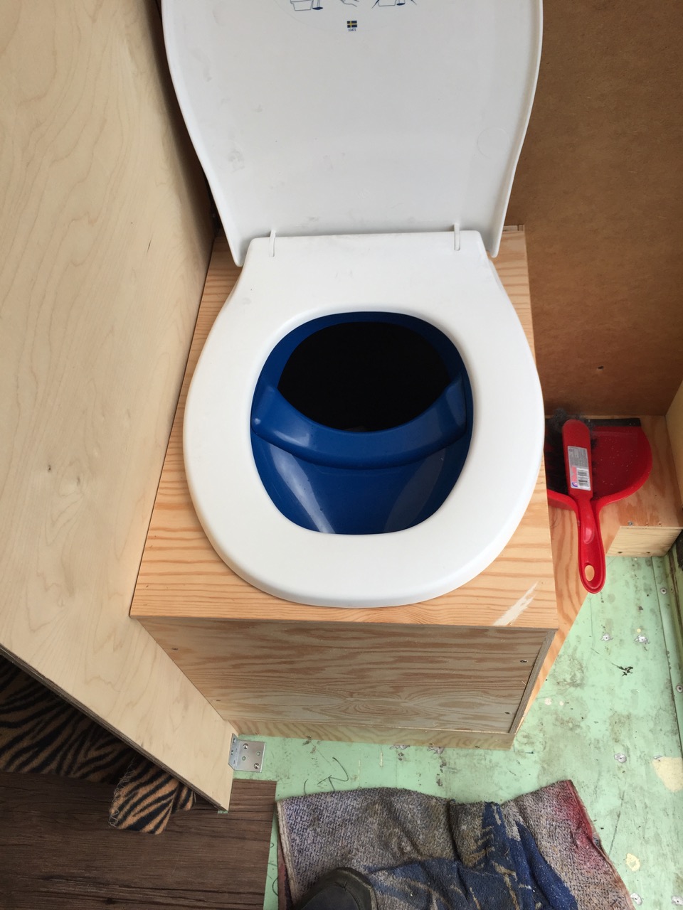

Tach Gemeinde,
nach dem unsäglichen Theater mit der Heizung ging es dann auch endlich mal ein paar Schritte weiter. Heizung läuft momentan zuverlässig,
Warmwasserboiler ist noch nicht getestet. Das kommt aber bald, denn wir haben jetzt sogar eine Spüle
Klo ist bis auf den Pipi-Tank soweit auch fertig.
Next Steps: Kochmöglichkeit austüfteln (Ja, Ulf, du hast mich überzeugt!), Duschwanne bauen lassen, das wird aus PE passieren.
Abwasser und Pipi-Tank ranfummeln. Schränke verkleiden und Türen/Schubladen bauen.
