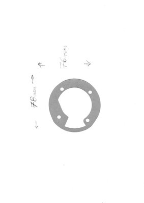

Peter, ich lese das ganze leider erst jetzt. Habe die selbe Pumpe (bzw. das Original von Jabsco) und hatte das gleiche Problem. Ursache bei mir war, dass ich den Deckel um 90° verdreht aufgesetzt hatte. Dadurch ist das Zulaufloch verdeckt und nix geht. Die Pumpe läuft auch ohne Dichtungen, sifft dann nur ordentlich. Kann das dein Problem gewesen sein?
gesendet mit Tapatalk
Zuletzt geändert von ALu am 2016-07-11 9:00:06, insgesamt 1-mal geändert.
ALu
Beiträge: 195
Registriert: 2008-12-11 8:19:38
Wohnort: Neuss
Zerhackerpumpe tut nicht.... was mach ich falsch ?
#20 Beitrag von ALu » 2016-07-11 8:32:58
Der Ausschnitt im Deckel muss mit der Zulauföffnung übereinstimmen. Leider kann man den Deckel verdrehen...

#21 Beitrag von ALu » 2016-07-11 8:49:39
Hier noch ein Scan der beiden Dichtungen, falls jemand sie selbst zuschneiden möchte.

#22 Beitrag von pshtw » 2016-07-11 12:37:02
Moin Andreas,
Das War es eben leider nicht, wäre wohl zu einfach gewesen....
Deshalb sind wir ja fast verzweifelt, weil da nichts falsch war. Die Öffnungen stimmten von Anfang an, das hatte ich als erstes geprüft. Man konnte es auch nicht wieder falsch zusammenbauen, da die Gewindestangen unterschiedlich lang sind. Also das war es leider nicht.... ich hatte den O Ring im Verdacht, weil der in zwei verschiedenen Positionen drin liegen könnte, das hat aber auch nix gebracht. Die pumpe hatte auch seitlichen Ausfluss, als sie noch nicht ansaugen wollte. Wo das Wasser da aber rauskam konnte man auch nicht sehen, die Dichtungen lagen Plan und waren festgezogen...??
Also, nach wie vor unklar, funzt aber Top. Ich würde auch die für 100 eu wieder kaufen, da die jabsco 300 kostet und kpl identisch ist, inkl Wortlaut der Anleitung.....
Gruß ans Kap,
