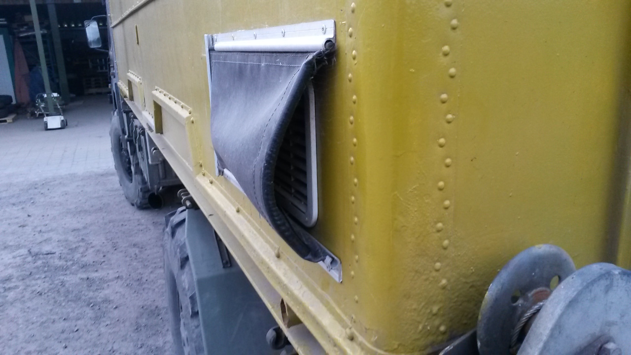

Re: Kühlung während der Fahrt - Kühlschrank
Da ich die Öffnung an der Seite habe War das mit dem Wind anfangs ein Problem....
Jetzt hab ich da ne flexible, abnehmbare Tüte drüber und es funktioniert deutlich besser.
Kompressor wäre toller, aber dieser Kühlschrank wurde mir für nahezu umsonst aufgezwängt, deshalb Gas ( auch während der Fahrt, Flasche hängt unter dem Chassis, da wackelt der Kat höchstens mal kurz, ist dann auch ein crash-detektor....)
