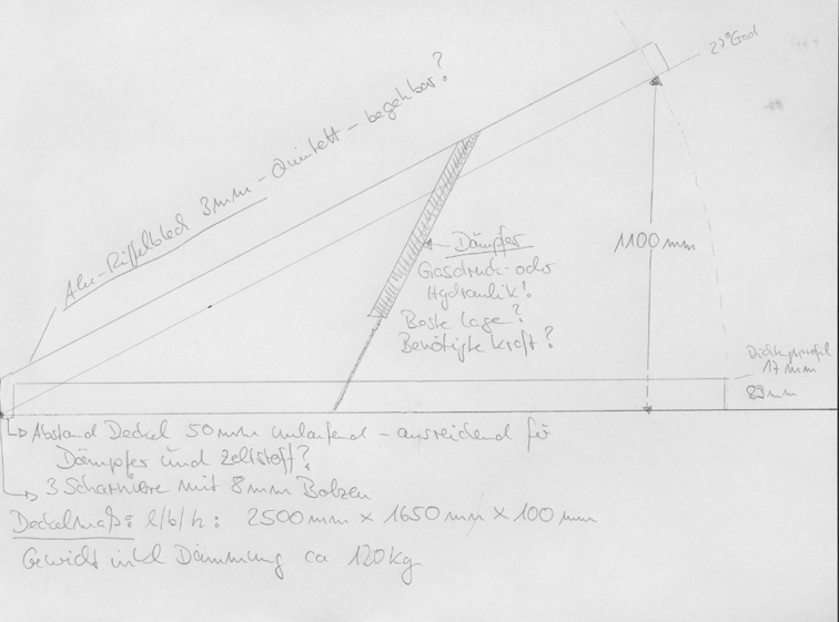

Hallo Forumsmitglieder,
nachdem mein Originalkoffer entkernt, der neue Kofferboden drinne ist - mache ich mich an die Erhöhung des Koffers.
Da ich zuerst ein Hudach im Visier hatte (zu aufwändig, zu kompliziert und zu kostenintensiv) werde ich ein Klappdach mit Schlafmöglichkeit bauen.
Die erste Skizze - siehe unten.
Zu den Basics
Größe des Deckels: 2500x1650x100mm
Art: Alu-Riffelblech-Quintett 3mm
Dämmung: 50mm Styrodur und 4mm Pappelsperrholz
Dachneigung: 27 Grad
Scharniere: 8mm Bolzen - 3 Stück
Gewicht: ca. 120kg
Zu der Ausführung habe ich noch ein paar Fragen:
Zwischen dem Einbaurahmen und Klappdeckel sind rundum 50mm Luft. Ist das ausreichend für Dämpfer und Zeltstoff?
Welchen Dämpfer verwende ich am besten - Gas oder Hydraulik?
Wie stark muss er sein und wo ist der beste Einbauort?
Wäre über ein paar Antworten sehr froh.
Schönen Abend und
Gruß RED

von Red
Code: Alles auswählen
Liebe Forumsmitglieder,
leider habe ich noch keine Antworten auf meine Frage bekommen, deshalb nochmals ein Versuch oder gibt es hier keinen die ein Klappdach selbstgebaut haben?
Gruß RED
Verfasst: 2010-07-16 12:49:50
von itchi
Hallo Red
Ein paar Infos findest du hier:
http://www.allrad-lkw-gemeinschaft.de/p ... 89&start=0
Meine Dämpfer hatten folgende stärken:
ohne die beiden Solarpannel war das Dach ca. 45kg schwer, Dämpfer 650N
Mit den Solarpanels ca. 75kg, die Dämpfer 850N.
Bei einen Gewicht von 120kg wäre eine Hydraulik sicher wünschenswert.
Gruss, Thomas
