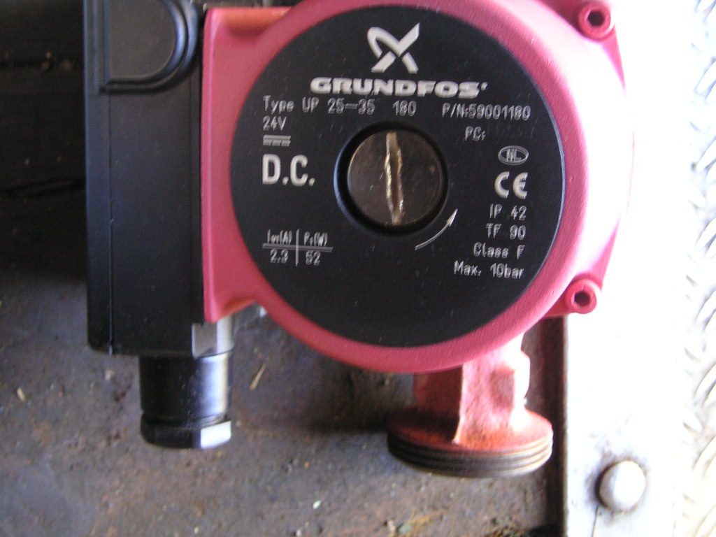

Habe mir diese Pumpe vor einiger Zeit für 65,- Euro ersteigert.
Die sollte genug Durchfluss bringen.
Da sie mir zu schwer und zu groß ist werde ich sie nicht selber verwenden.
Wie man sieht ist sie gebraucht aber funktionsfähig.
Ich kann auch noch neue Verschraubungen beilegen
Wenn ich wollte .....

Ups - sorry, lese eben nochmal was von 12V.
Da bleibt dir wohl nur ein Spannungswandler.
Die leistungsstarken Standheizungspumpen gibts eher in 24V.
Das heißt allerdings nicht, daß es für dich nix passendes gibt.
