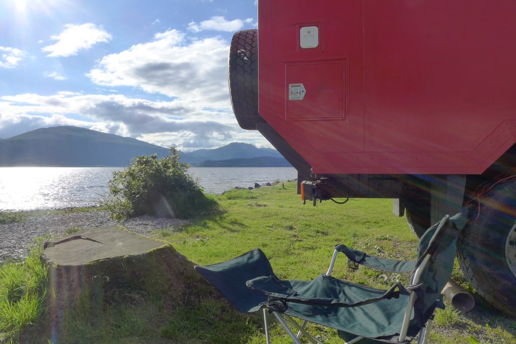

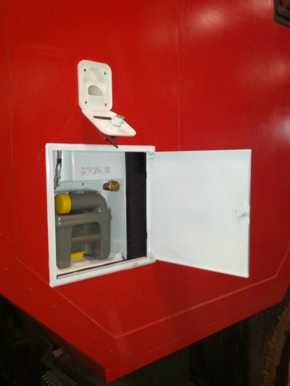

das mit der Revisionsklappe hatte ich an meinem Kurzhauber auch gemacht. Ich wollte keine Plastiktür aus dem Campingbedarf einbauen, da schien mir das eine schnelle Lösung: Die Tür ist zur Hälfte im Sandwich versenkt, so dass innen teilweise noch ein Rand blieb.
So richtig zufrieden war ich dann aber zunächst nicht. Neben den von Blukeat genannten Punkten gefiel mir auch das "Scharnier" auch nicht so richtig. Pistenfest ist was ganz anders. Dann habe ich sie ein wenig angepasst: An den Seiten, wo kein Sandwichrand überstand, habe ich L-Profile aus Alu eingeklebt, um eine Dichtungsfläche zu bekommen. In die Tür wurde eine Siebdruckplatte eingepasst, um die Tür stabiler zu machen. Darauf konnte dann auch eine Isloierung aufgebracht werden. Das "Scharnier" habe ich durch eine durchgehende Gewindestange ersetzt, die in einer Bohrung in der Siebdruckplatte lief. Dann habe ich den Riegel rausgeschnitten und durch einen vernünftigen abschließbaren Griff ersetzt. Dann noch einen Regenabweiser aus einem Alu-U-Profil aussenrum und schon war ich zufrieden. Ein Eigenbau wie bei der Eingangstür wäre vermutlich schneller gewesen...

PS: Deine Lösung sieht echt gut aus Henry - wie lange hast du das denn schon so in Betrieb?

habe das 2013 gebaut und seit dem in Betrieb. Zwischenzeitlich wurde der Kurzhauber verkauft, aber vom Nachbesitzer, mit dem ich im lockeren Kontakt stehe, kamen bisher ken Klagen.Jarky hat geschrieben: PS: Deine Lösung sieht echt gut aus Henry - wie lange hast du das denn schon so in Betrieb?
