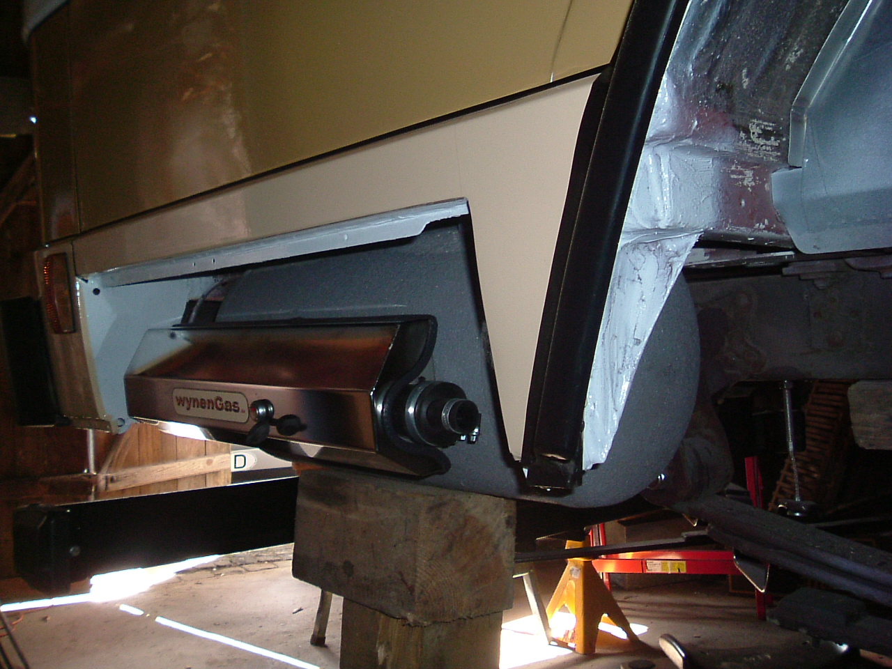

Liebe Gemeinde,
Ich liege gerade unter dem Auto und bin dabei, den Gastank unter das Auto zu schrauben. Dabei bin ich mir nicht so richtig sicher, ob ich den Gastank 8cm unter die Bodenplatte hänge oder das seitliche Karosserieblech einschneide, damit ich den Tank höher setzen kann.
Was meint ihr dazu?
Unter dem Tank sind derzeit 35 cm Bodenfreiheit, was eigentlich ausreicht. Höher wäre sicherlich besser, aber ihr wisst ja, dass so ein Schnitt ins Karosserieblech weh tut.

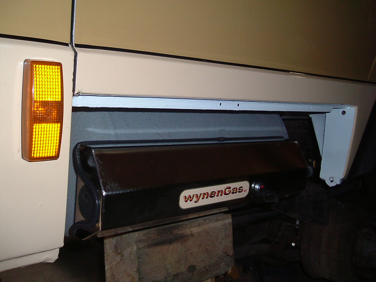

Danke für eure Meinungen, auch per persönlicher Nachricht. Wie ihr seht ist der Ausschnitt schon angezeichnet. Der Tank wird hoch gelegt. Dann muss ich nur noch die Dieselleitung umlegen.

Also noch mal:Es ist natürlich kein Geländewagen, sondern ein 711er. Trotzdem sieht es jetzt schon deutlich besser aus. Ich danke allen für die Ratschläge und Meinungen. Jetzt noch Rostschutz ein bisschen ausrichten und anschließen.

Der Tank ist eine Spezialanfertigung. Die anschlussarmatur ist 105 Grad zur Seite geneigt. Die Armaturen nach oben das funktioniert nicht. Insofern ist schon alles gut so. Der Tank hat 40 l.

Noch ein kleiner Nachtrag: Der Tank hat 40 Liter (nicht kg) = 16 kg, LPG-Anschluss und kann im Innenraum ohne Kapselung verbaut werden (Der vorstehende Edelstahlkasten ist gasdicht). Keine Gasprüfung nach 10 Jahren erforderlich.
Zurzeit trocknet die Farbe. Kantenschutz kommt noch. Muss erst mal Schlossschrauben bestellen.

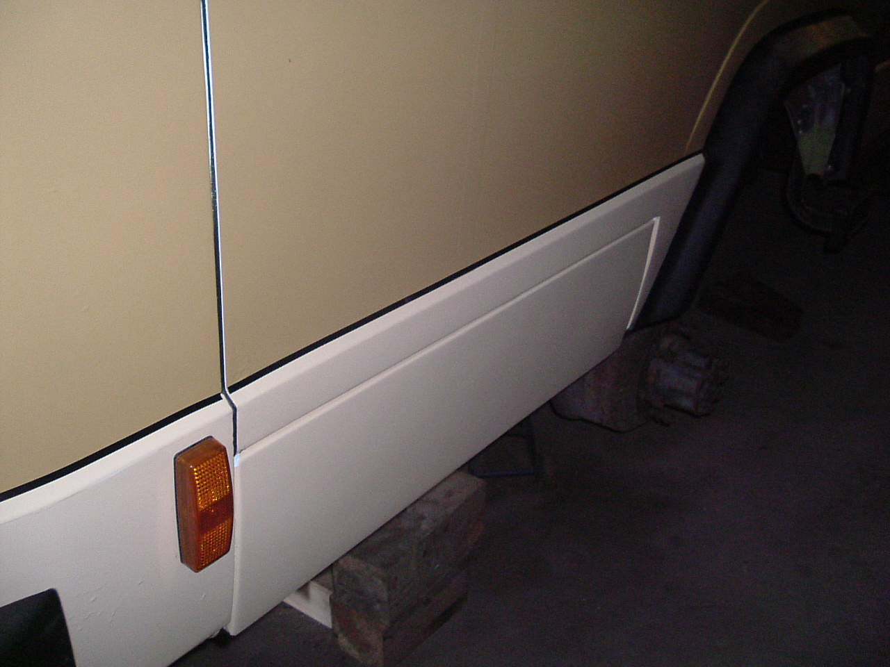

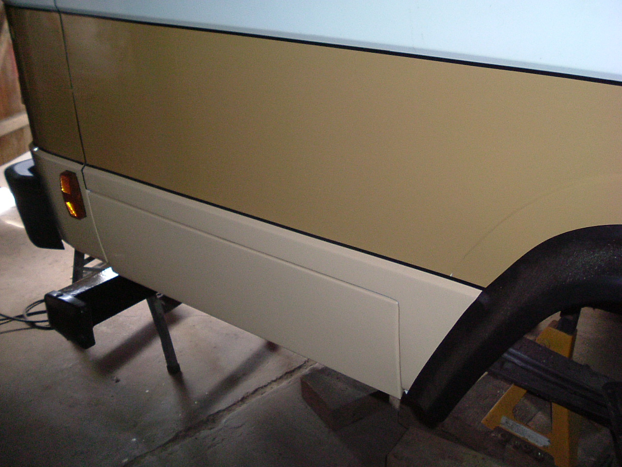

Der Beitrag hier hat wirklich ein beachtliches Tempo. Aber hätte man den Blechaufschnitt nicht schöner lösen können? Im Anhang die Bilder zeigen, wie ich die gleiche Aufgabenstellung gelöst habe....

Ja, sieht echt super aus mit der Klappe. :idee:
