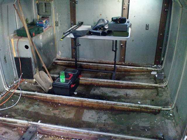

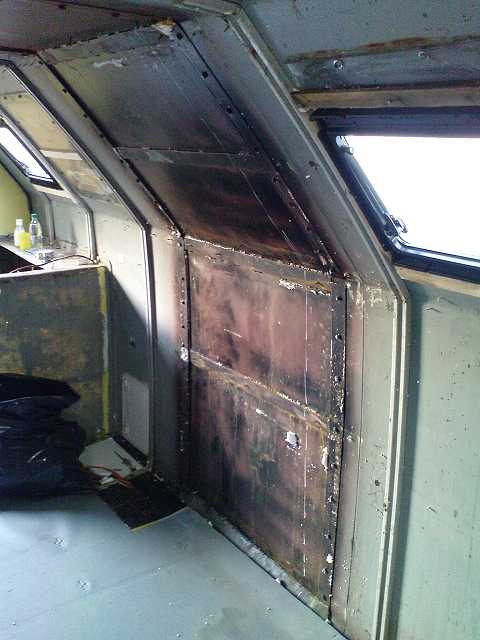

Vielleicht ist das für den ein oder anderen eine interessante Geschichte. Ich habe vor etwa 2 Monaten bei E-Bay einen LAK ersteigert, der als Besonderheit aufwies, dass er nachträglich um einen Meter verlängert wurde. Ursprünglich wurde ein LAK2 (leichter absetzbarer Koffer) von 4,3m Außenlänge auf 5,3m Außenlänge verlängert (das ergibt dann folgende Innenabmessungen L=5.110mm, B=2.370 (an der maximalen Ausdehnung), bei 1.830mm oberhalb Boden, Höhe Traverse 70mm, Bodenbelag 20mm). Die Verlängerung ist dadurch entstanden, dass der LAK durchgeschnitten wurde und mittels eines Blechkragens, der auf die beiden getrennten Stücke geschraubt wurde, verlängert wurde. Somit ist ein LAK3 entstanden, den es bei der NVA sogar gegeben hat, der heute aber kaum zu finden ist. Der eingeschraubte Blechkragen wurde mit querlaufenden Streben verstärkt. Zum Einsatz kam 2mm Blech welches entsprechend der Kontur des LAK vorgekantet wurde.
Das entstehende Problem, der unterschiedlichen Wärmeausdehnung kann leider nur unzureichend von mir beurteilt werden. Zum einen fehlt mir der Ausdehnungskoeffizient vom LAK Material, zum anderen kann ich nicht beurteilen welche Kräfte die Schraubkonstruktion aufnehmen kann. Der LAK war auf jeden Fall schon in Tunesien und soll es gut überstanden haben, was ich auch mal glaube. Die Berechnung würde auf jeden Fall folgenden Längenzuwachs im Bereich Blechkragen ergeben im Gegensatz zur überzogenen GFK Laminierung.
Ausdehnungskoeffizient Eisen 12,2
Ausdehnungskoeffizient GFK angenommen 60
Delta t = 30K (Annahme das die Laminierung bei 20°C aufgebracht wurde)
Länge Blechkragen 1.000mm
Demnach würde sich der GFK Teil um 1,434mm mehr ausdehnen als der Blechkragen was natürlich dazu führt das es Risse im GFK geben müsste die ich aber nicht gefunden habe.
Wir werden sehen!
Der LAK stand beim Verkäufer seit längerem draußen und machte auf den damaligen Besichtigungstermin einen recht brauchbaren Eindruck. Nach Abholung und weiteren Tagen ohne Regenschutz stellte sich ziemlich bald ein modriger Geruch ein, der ein sicheres Zeichen für Nässe im LAK war. Zu diesem Zeitpunkt war der LAK noch vollständig eingerichtet mit Sitzgruppe welche ein Bett wurde, einer kompletten Küche, einem Bad (nicht ganz fertig) und einer recht spartanischen E-Verkabelung. Da sich das Gefühl der Feuchte aber nicht verleugnen ließ, habe ich mich entschlossen den LAK vollständig neu aufzubauen. Allein schon deshalb weil ich wissen wollte woher die Nässe kam. Also alle Einbauten raus (Basis 10mm Tischlerplatte, Wände entkleidet (4mm Pressspanplatte beschichtet) und 20mm Styropor raus. Dabei ist sofort aufgefallen das die Isolation voll Wasser war. Um die Styroporplatten zu befestigen wurde von innen ein Holzgerüst angebracht welches von außen mit SPAX Schrauben verschraubt wurde. Dazu hat man Löcher (3mm) vorgebohrt um die inneren 20mm Latten zu verschrauben (das Problem durch 10mm GFK eine Schraube zu drehen ist sicherlich den meisten bekannt…). Problem war, dass dadurch viel Wasser eingedrungen ist welches die Holzlatten bereits faulen lies. Also wurde auch die Holzkonstruktion entfernt. Dadurch ergibt sich innen einen igelartige Struktur aus mehr als 300 Spaxschrauben die in den Innenraum stehen. Von den 300 Schrauben waren auf den erst Blick etwa 80 nicht dicht. Ebenso hat der LAK Durchgangslöcher die mittels gummiartiger Masse verschlossen wurde und die ebenfalls undicht war. Weiterhin ist der Blechkragen an zwei Stellen nicht dicht. Bleiben noch 16 M12 Schrauben anzumerken die ehemals eine Solarkonstruktion am Dach gehalten haben, die waren auch alle undicht. In Summe also ein echt guter Kauf, Glückwunsch!!! Zu diesem Zeitpunkt stand dann auch recht schnell fest das der Boden auch nicht drin bleiben kann, also auch raus damit (Basis hier waren 20mm Schalbretter aus dem Betonbau). Der LAK ist nur leer, bis auf die Aluscheinen welche als Befestigungssystem genutzt wurden, sowie zwei GFK Kisten (eine für die Heizung und eine für die Stromverteilung). Diese beiden Kisten sollten ebenfalls entfernt werden. Dabei sind die Kisten mittels M8 Schrauben mit der Außenhülle verschraubt und zusätzlich mit Harz angeklebt worden. Ist also eine Sch… Arbeit die Teile rauszubekommen aber es geht! Auf die Aluschienen will ich ebenfalls verzichten, in meinen Augen sind diese nicht statisch relevant, sonst wären sie oben auch als Ringverschlossen (auf dem Dach kann man nach wie vor stehen) und ich wollte die Löcher der Befestigung, M12 Schlossschrauben von außen, einfach verschließen, die rosteten nämlich gewaltig. Da kann aber jeder seine eigene Meinung zu haben, pro ist hier sicherlich das Befestigungssystem, kontra die Kältebrücke (sehr interessant bei ca. 5m² Blechkragen…).
Folgende Arbeiten wurden bisher ausgeführt:
Einrichtung raus
Innenverkleidung entfernt
Styroporplatten raus
Holzkonstruktion raus
Boden raus
(Gesamtgewicht aller Einbauteile 420kg, Waage an der Deponie)
Schrauben vollständig entfernt
Löcher mittels Sika und Faserspachtel verschlossen
Sämtliche Durchgangslöcher neu verschlossen
Aluverstrebungen raus
Elektrik raus
Einbauten entfernt (Batterie/Stromkiste sowie Heizungskiste)
Folgende Dinge sollte man dringend beachten wenn man schon mal so weit ist:
Die Bodentraversen sind aus Stahl, die sollten dringend ausgebaut werden und vor Rost geschützt werden.
Zwischen den Traversen gibt es keine Ablauflöcher, diese sind für eventuellen Kondensatanfall nachzurüsten, ich habe pro Feld 4 10er Löcher gebohrt (an der tiefsten Stelle…)
Weitere Arbeiten:

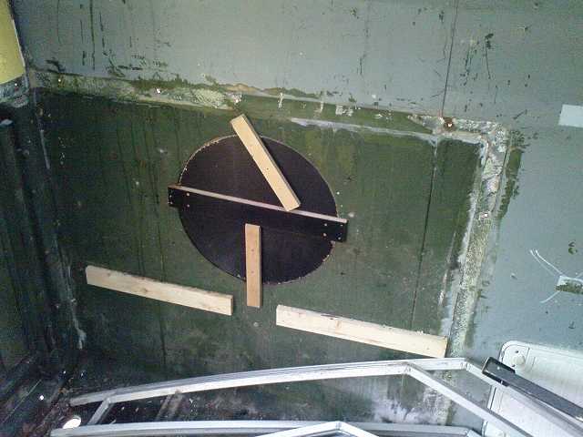

Der LAK besitzt noch zwei Öffnungen, eine an der Stirnseite für die Belüftung, sowie eine runde 400mm Öffnung in Höhe des Batteriekastens. Beide wurde ehr einfach verschlossen, diese sollen richtig verschlossen werden. Weiterhin sind die entstandenen Löcher auch von außen zu verschließen, hier sind logischerweise die Löcher von den Schrauben noch zu sehen.
Ausbau der Bodentraversen und aufbringen von Rostschutz. Dann sind die ehemaligen Fenster auch nicht so ganz zufriedenstellend verschlossen, mal sehen was man da machen kann… Arbeit gibt’s auf jeden Fall genug, Ziel ist Rock am Ring 2008 (06.-08 Juni)!!!
Vielleicht kann der ein oder andere ja aus meinen Erfahrungen für sich Ärger ersparen. Würde mich freuen.

hallo sugar,
da hast aber trotzdem ein tolles Teil !
Nur als Denkanstoß - ich würde überlegen , ob man den eingestzten Stahlblechteil nicht evtl für eine Seitl Türe verwendet , was leicht machbar ist und die Hecktüre eher still-legen.
Um das Teil wirklich auf Dauer dicht zu bekommen , würde ich 5cm Styrodur außen aufkleben , verspchteln und nach TÜV-Absprache mit einer rel dünnen Schicht GFK handlaminieren.
Dann ist der Koffer absolut dicht , perfekt Wärmegedämmt und Du gewinnst noch Innenraumhöhe (!) und Breite.
viel Spaß - Du hast noch viel zu tun.

Alleine die Schaufel auf einem der Bilder spricht eine deutliche Sprache!!
Die Löcher im Koffer würde ich mit GfK verschließen, zum Metallübergang fällt mir aber auch nicht viel ein :-(
5 Meter Kofferlänge, das darf Rosi nicht sehen :lol:

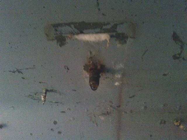

Nach Abschluss der weiteren Arbeiten ein paar Informationen. Die Löcher sind alle mit Faserspachtel (seit wann ist der GFK Spachtel grün?) verschlossen worden, im Bereich Blechkragen wurde Sika 221 verwendet. Zusätzlich sind die Durchgangslöcher der oberen Abweiser neu mit Sika ausgespritzt worden und dann mit neuen Schrauben versehen worden. Die beiden Löcher für die Belüftung sowie den Batteriekasten wurden mit GFK Stücken ausgekleidet und aussen und innen laminiert. Ich habe dabei Polyesterharz und Glasfasermatten verwendet. Da diese beiden Löcher nachher sowieso nicht mehr sichtbar sind zählt die Optik nicht so sehr...
Nach dem Regen gestern und heute hab ich die Löcher nochmals kontrolliert, bis auf zwei war alles dicht. Die nach nacharbeiten und man kann ohne Regenjacke in den LAK - toll! :happy:
Weiter werde ich den Blechring komplett von aussen neu laminieren und die Löcher aussen verspachteln.

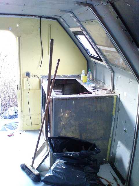

So weiterhin wurde der LAK mit nachlassender Lust bearbeitet. Im weiteren wurden die alten Spaxlöcher von aussen verspachtelt, Regenabweiser installiert an Türen und Klappen, überflüssige Öffnungen mittels Blechen verschlossen, die Batteriekiste mit einem neuen Rahmen abgedichtet, der Deckenbereich GFK/Blech vollständig abgelöst (war leicht weil komplett Rost unterwandert) und neu laminiert. Dabei wurde diesmal die Stossstelle mit Sika verschlossen.
Ein Fenster war total verrottet, es ist Wasser in die Holzplatte gezogen, das ist ausgetauscht worden. Die Ausgangstür hat ein neies Fenster bekommen und die bestehenden Fenster wurden neu eingeklebt.
Ebenso habe ich die Holzverlattung angeklebt mit Sika als nächstes kommen die Kabel rein. Zwischenzeitlich steht er auch auf neuen Rädern.
Als Spezialität kann berichtet werden, dass die alten GFK Matten mit Tesa-Kreb befestigt wurden und dann dünn mit Harz bestichen wurden, das ist natürlich super dicht. Ebenso hilft es wenig wenn man Verschraubungen ohne Dichtmittel einzieht und dann nachträglich rundum mit Silikon abspritzt. Auch sollte Holz als Verschlussmaterial nur dann zum Einsatz kommen wenn es trocken bleibt. Und abschliessend ist das Verschliessen von Löchern mit alten Klamotten und GFK ehr kein Spass :wack:
Nun ja mal lernt nie aus. Bisher hab ich also 15kg Harz verbraucht, 6 Dosen Faserspachtel, 8m² 400g Glasfasermatte sowie die entsprechende Menge Glasfaserflies, 8 Kartuschen SikaFlex221, sowie zahlreiche Bleche und Abdeckungen.
Es hat sich gelohnt er ist nachweislich dicht :D
Als nächstes erfolgt die Kabelverlegung sowie der Anstrich von aussen. Dazu will ich den LAK anschleifen und etwas glätten. Damit man dann noch sieht ob alles dicht ist, soll das vor dem Einbau der Innenverkleidung erfolgen. Es geht auf jeden Fall voran, wenn auch schleppend :angel:

also der Super Spezi hat vorher Spax 3,5x30 benutzt. Die würgst Du kaum durch den GFK Koffer. Deshalb, nicht dumm der Typ, alle vorgebohrt (geniale Idee, echt!) :wack: Besonders wenn man dann einen 4er Bohrer nimmt!
O.K. dann muss man eben draussen mal kurz mit Spachtel vorbei, wird schon halten - :wack: :wack: :wack:
Das entfernen ist super simpel, einfach von innen mit dem Hammer rausschlagen. 1A System!!!
