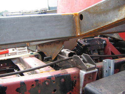

Rautenlagerung???
Das Bild darf ich leider nicht verlinken. Es schaut aber nach einem
MAN Fahrgestell mit 2 Längslagern hinten aus.

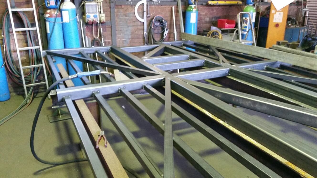

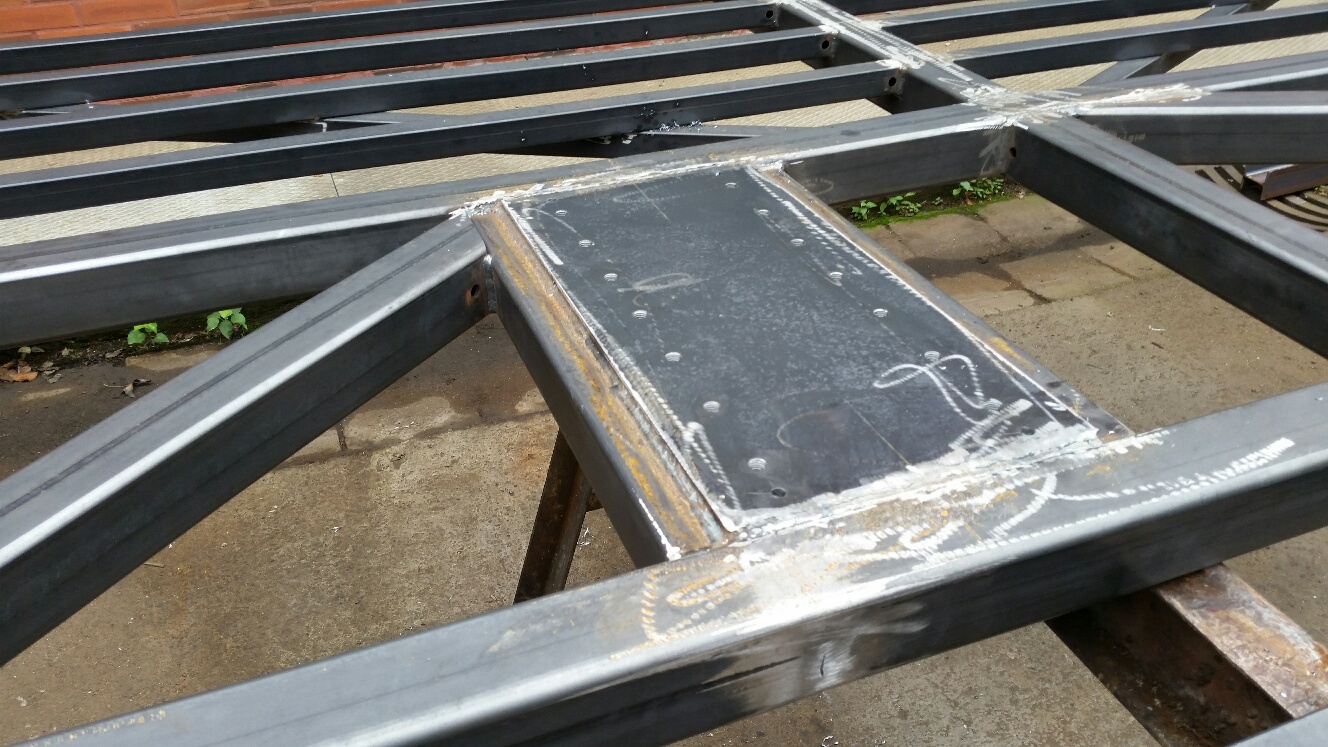

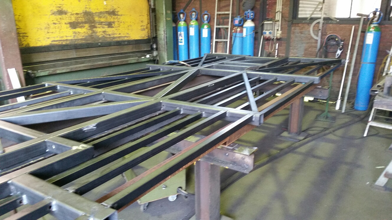

Re: Rautenlagerung/ Detail Ausführung der Buchsen
Guten Abend,

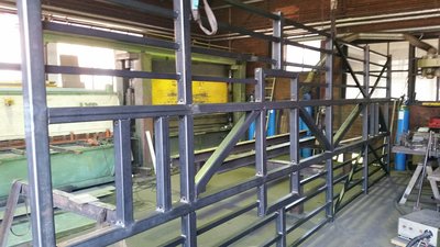

ich hab jetzt mal mit dem Rahmen angefangen.
Schaun wir mal wie es wird.................
Ich werde jetzt ab und zu mal ein paar Bilder einstellen....
Gruss expo
Gruss expo

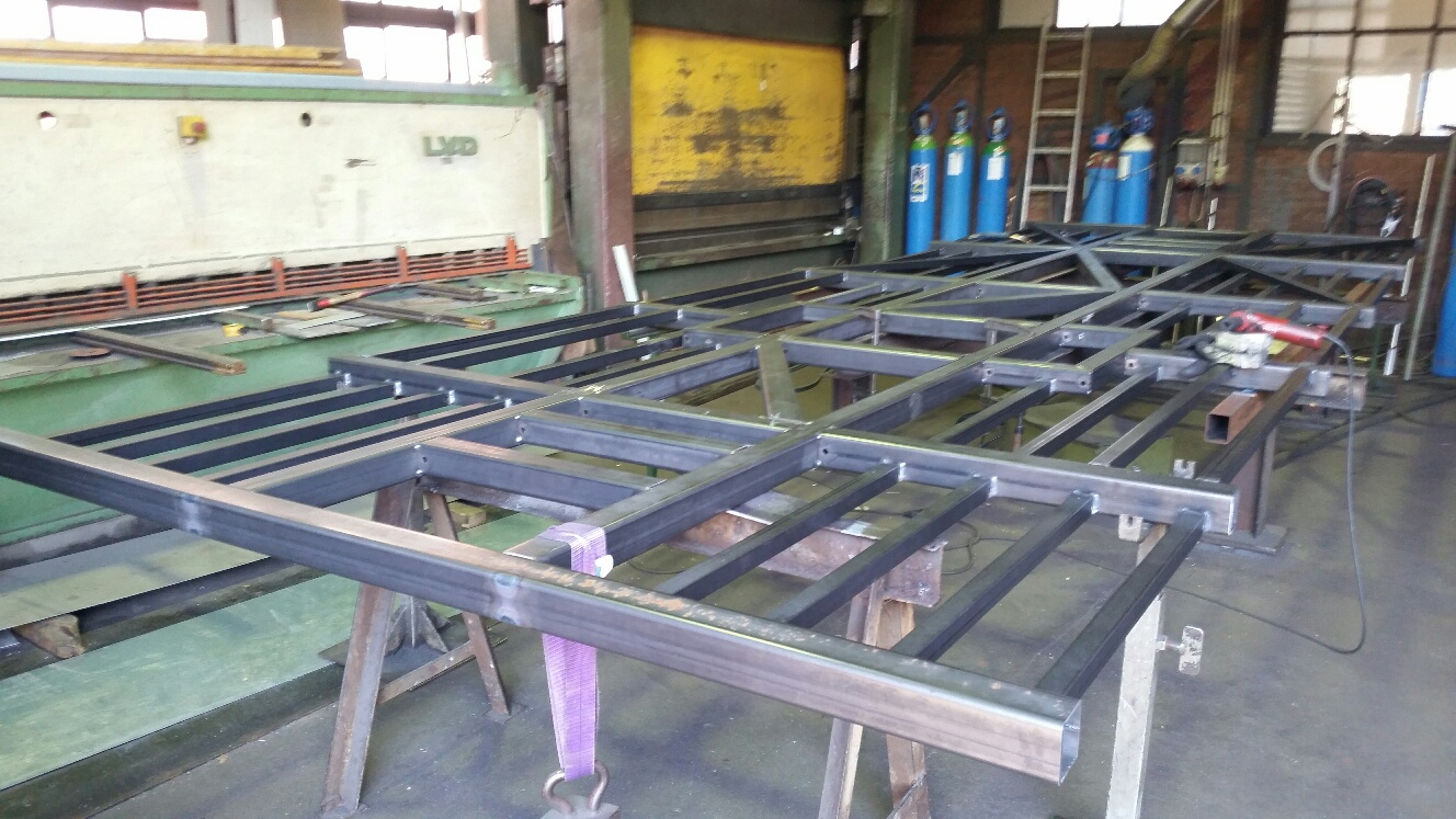

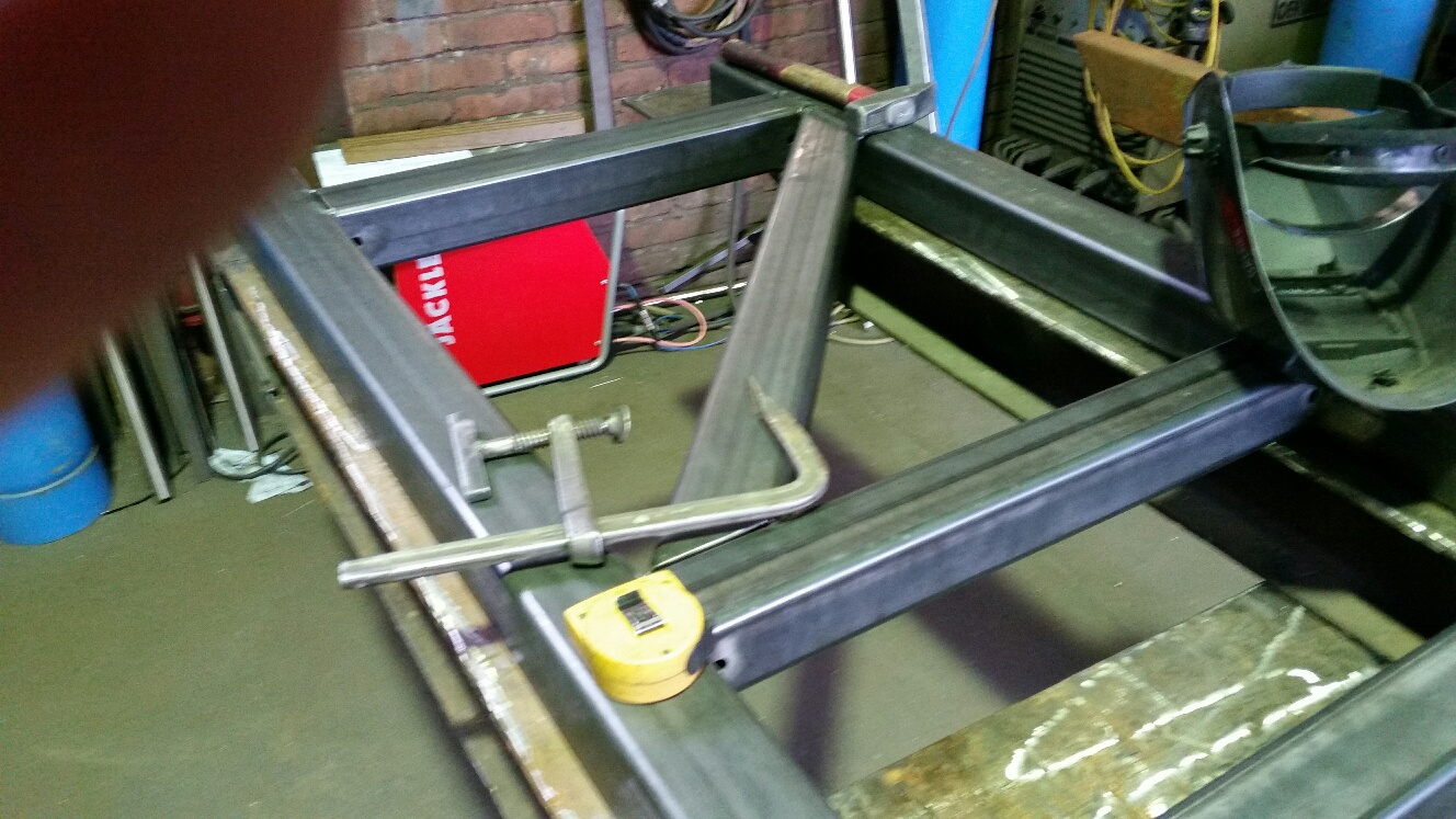

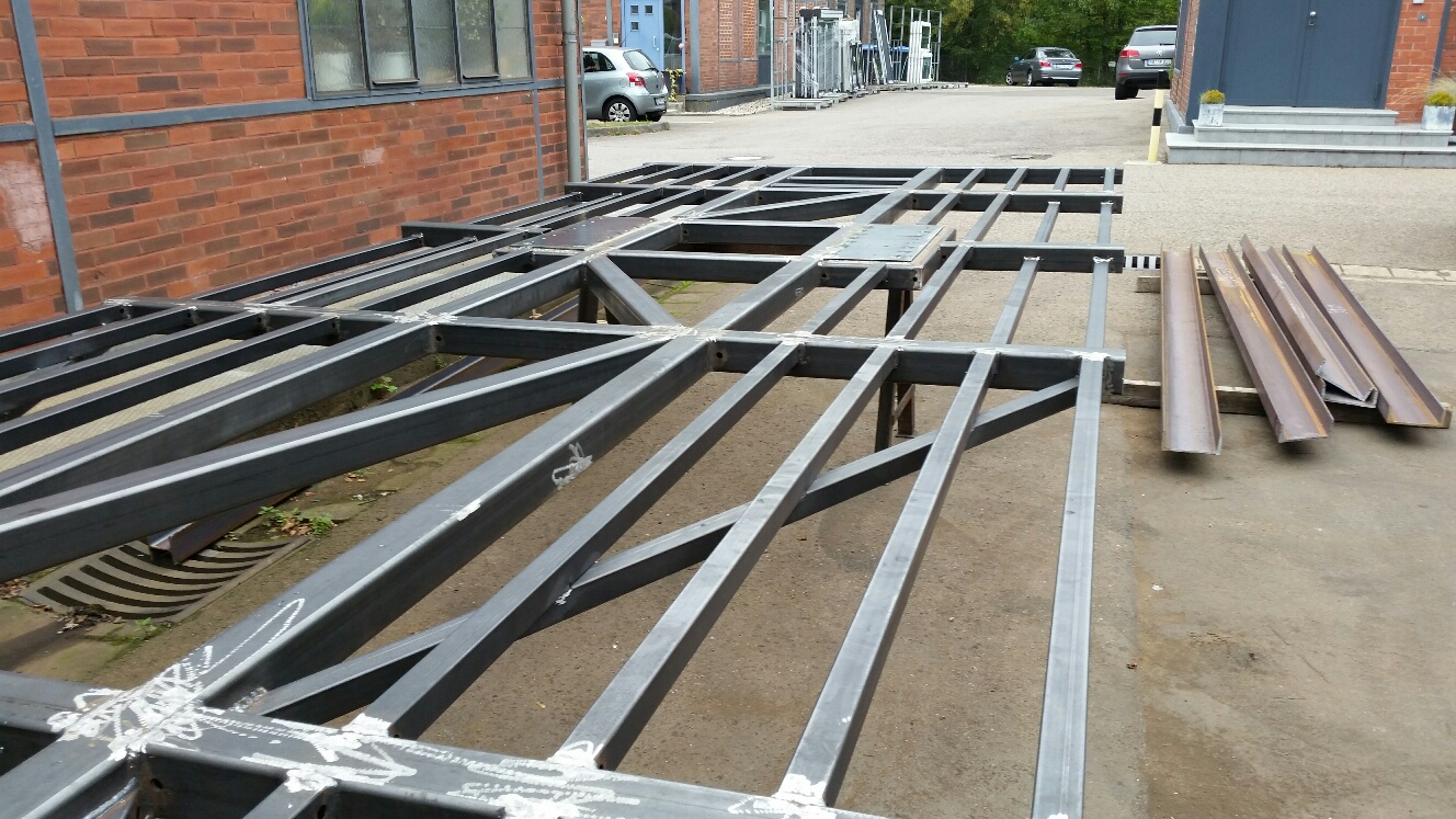

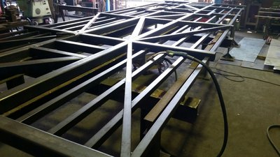

Hier ein paar weitere Bilder vom Rahmen...................
Ist allerdings noch nicht ganz fertig geschweißt......
Wird das n Panzertransporter???

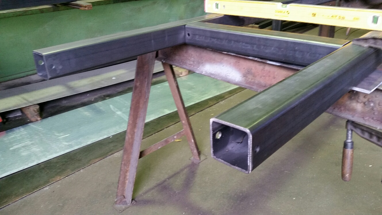

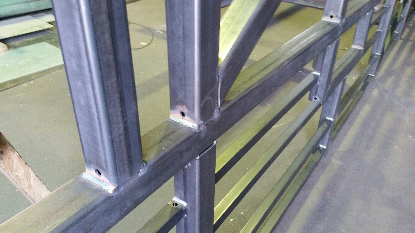

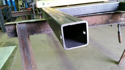

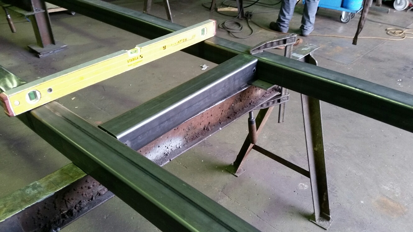

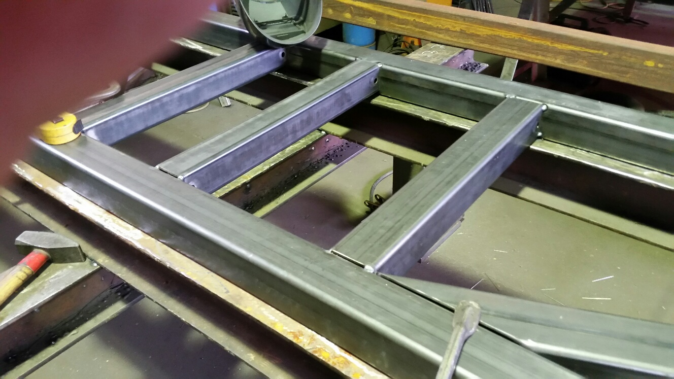

so langsam ist ein Ende in Sicht......
Gruss expo
Gruss expo
Re:
Im vorderen Bereich, dort wo die Diagonalen verarbeitet sind mussCatnova hat geschrieben:Für was sind denn die dünnen Längsstreben?
Viel Biegung der Querstrebe werden die nicht abfangen.
ich dir widersprechen. Dort entsteht dadurch statisch eine Scheibe
mit den damit verbundenen Eigenschaften. Das ist aber zweitrangig.
Darüberhinaus sind Sie nach Planung und Statik dafür auch nicht
gedacht.
Gruss expo

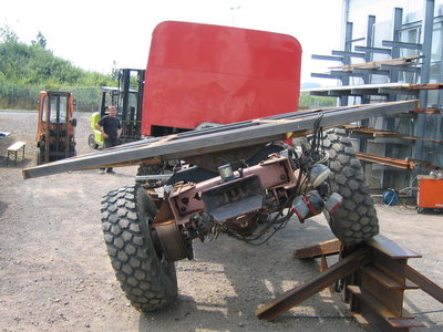

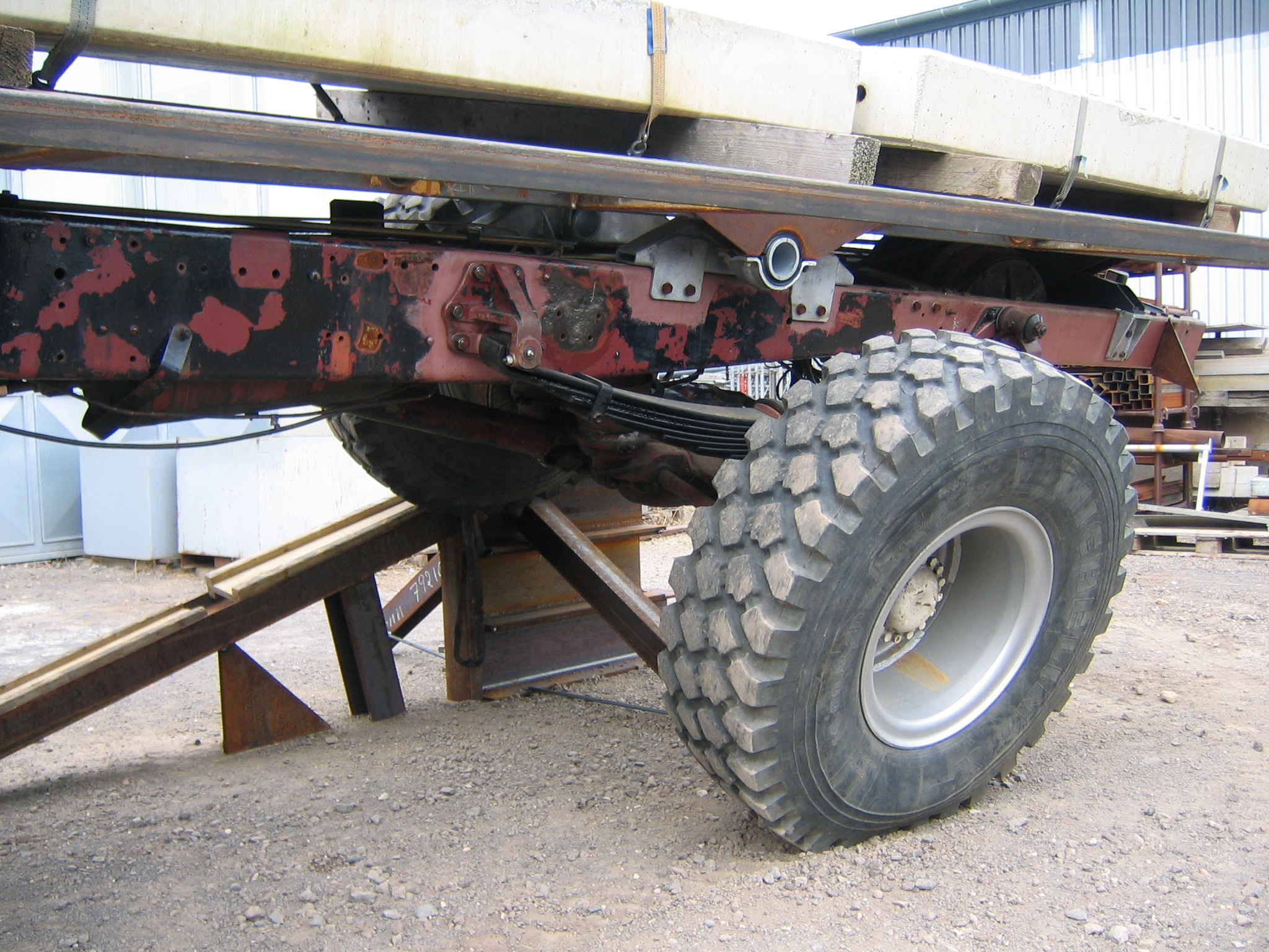

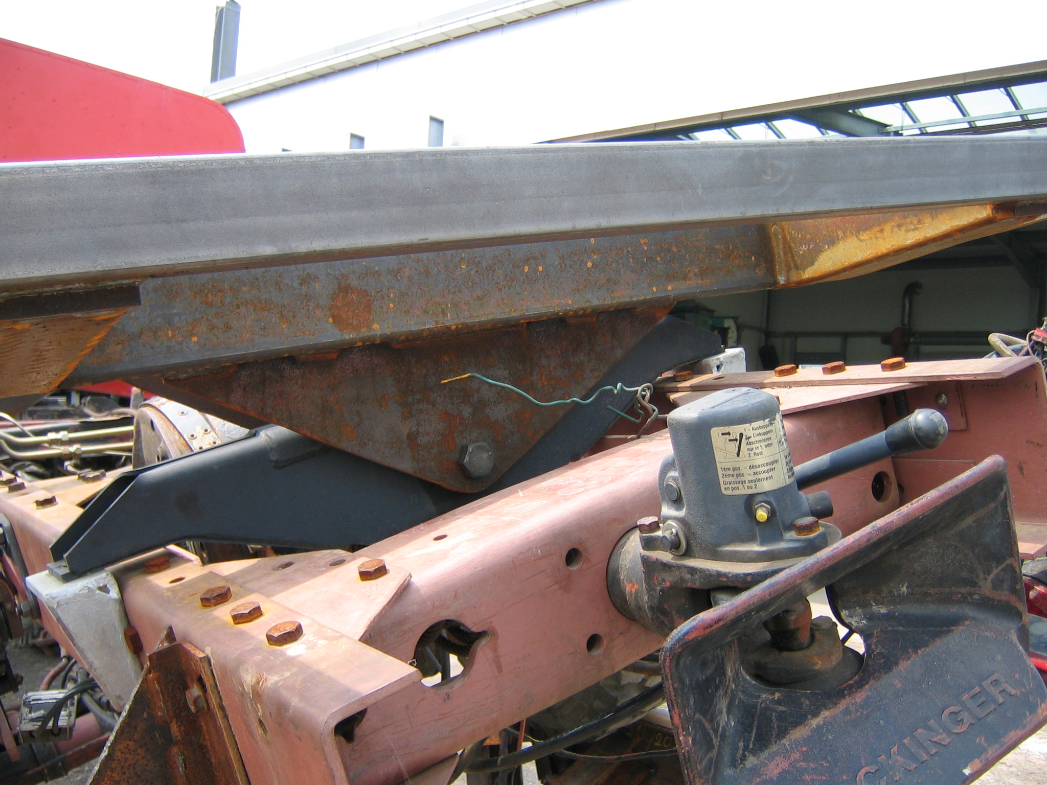

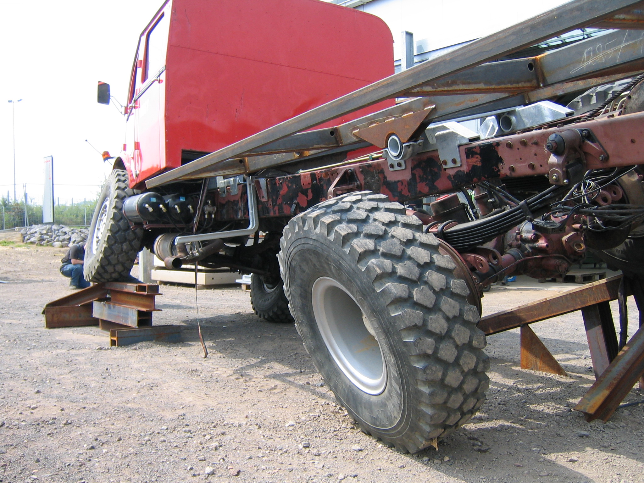

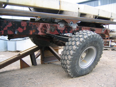

Hier ein paar Bilder von meinem Hilfsrahmen bei der Arbeit (Verschränkung).
Die Lagerung besteht aus original Unimogeilen.
Ups...da ist aber Bewegung drin.......
So crass hatte ich mir das nicht vorgestellt.
Am Donnerstag mache ich einen ersten "Anpassversuch".
Ich werde mit ein paar Bildern berichten.
Gruss expo
Gruss expo

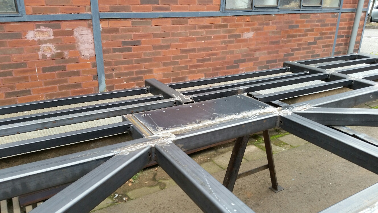

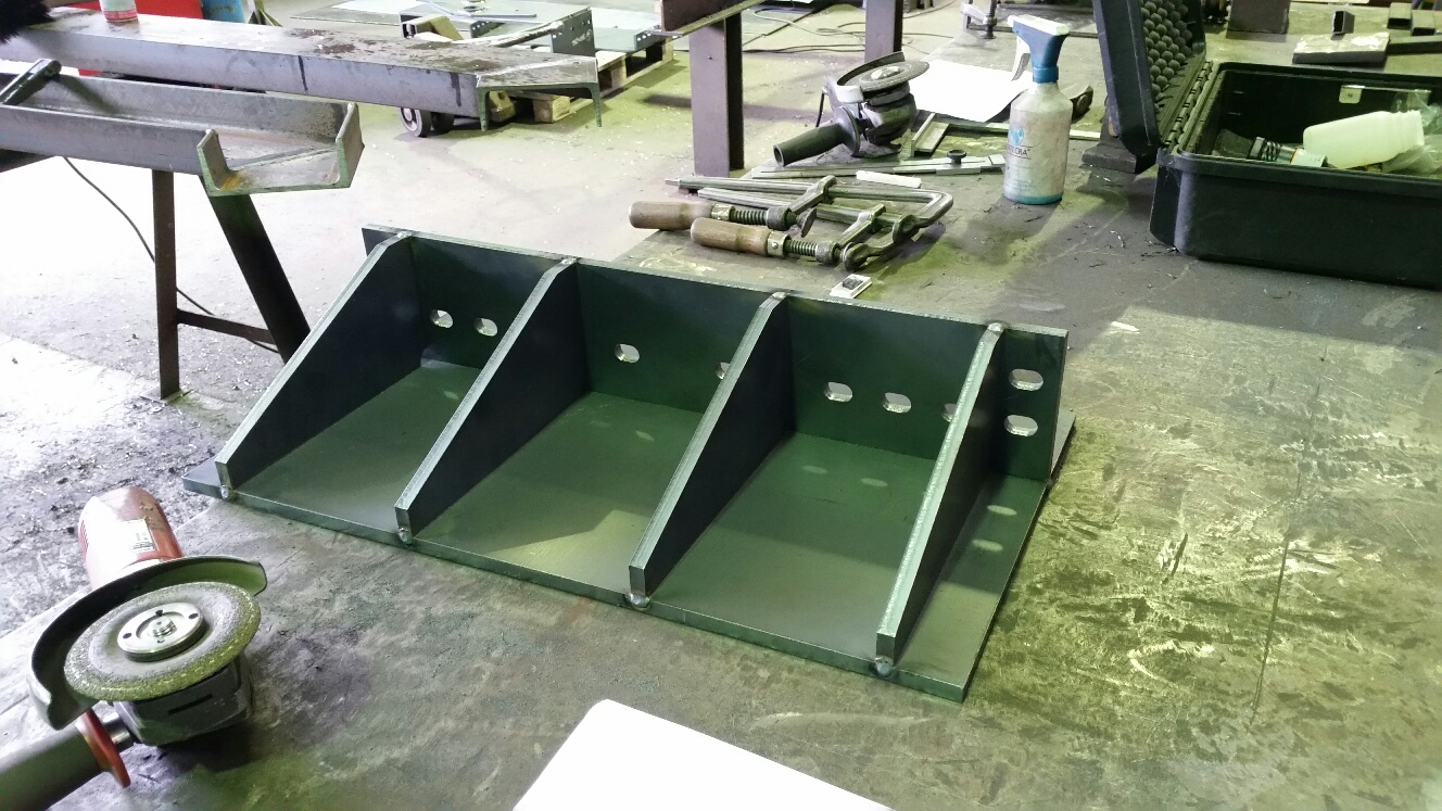

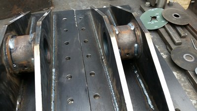

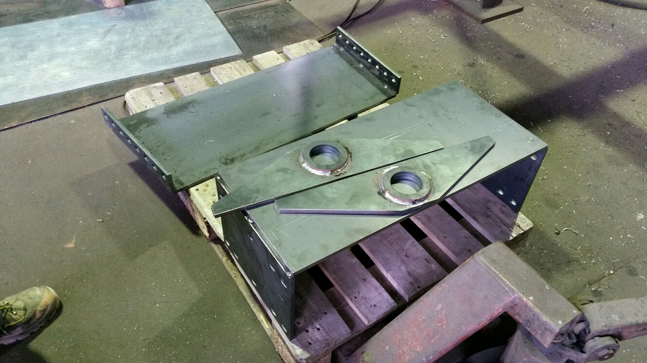

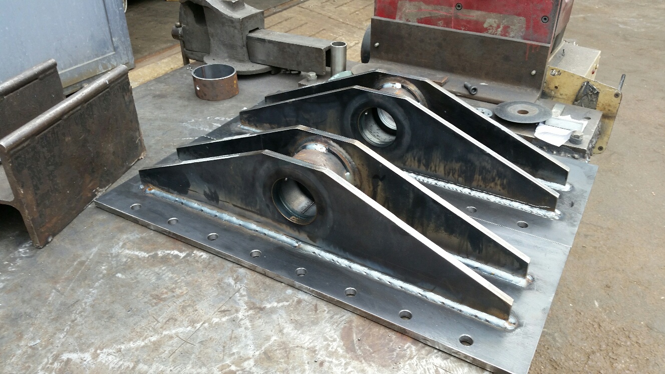

So, anbei noch ein paar Bilder der Wippen.......
usw......
usw......

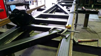

Ich finde sieht alles seeeeeeehr massiv aus
Muß schon sagen, mir wird immer unterstellt ich baue zu massiv.
Gegen den Rahmen allerdings betreibe ich wohl Feinmechanik.
Nich übel nehmen bitte
