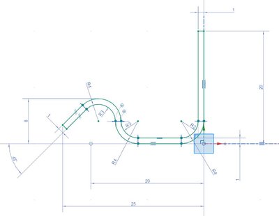

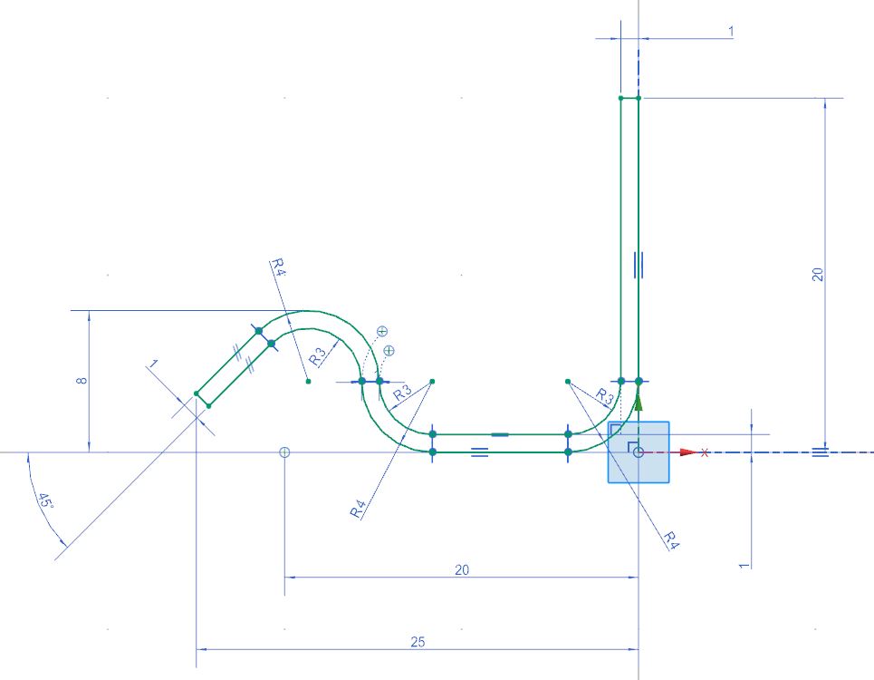

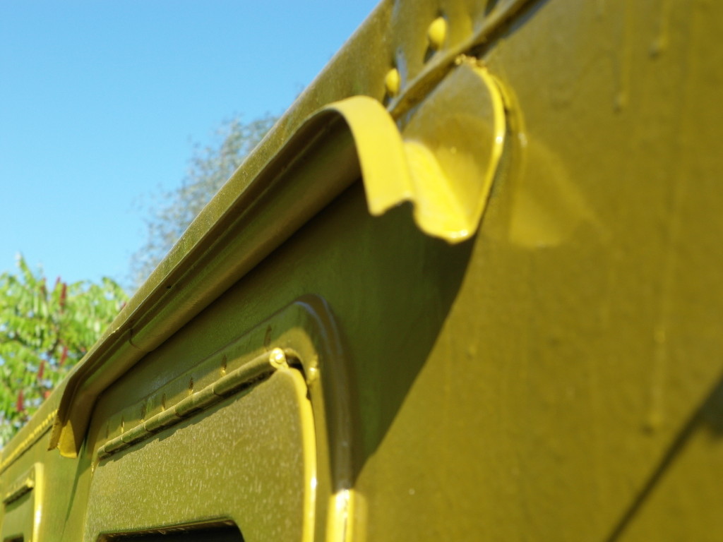

An meinem Russenkoffer sind über den serienmäßigen Fenstern Regenrinnen angebracht. Die Dinger sehen so aus:
Nachdem ich noch zwei zusätzliche Fenster angebracht habe, kann ich inzwischen auch berichten, daß die Regenrinnen absolut notwendig sind. :sleepy:
Ich wollte daher zwei Regenrinnen als Kantprofile nachfertigen lassen. Der Werkstoff ist Aluminiumblech in 1 mm Stärke, jede Regenrinne ist 855 mm lang. So sieht das Profil aus:
Nun finde ich leider niemanden, der die Dinger herstellen kann oder will. Mein Haus- und Hof-Schlosser hat leider keine Abkantbank. Und die folgenden Online-Abkanter haben schon abgewunken:
Blechking
Bleche-nach-Mass
Feld-Eitorf
Laserteile4you
Hat jemand von Euch eine Idee, wer die Regenrinnen herstellen könnte? Die Russen konnten es ja auch ...
Danke schon mal,
P.S.: Die Geometrie steht als DXF-, STEP- oder NX-Daten zur Verfügung.

Und wie wäre das, wenn du von Schienen von abgewrackten Koffern übernehmen würdest? Die Verkäufer solcher Koffer verkaufen vielleicht auch die Schienen separat zum selber abschrauben.
Wenn man es bekommt ist das Original immer noch am besten und billigsten!

Ich habe bei unserem auch Regenrinnen zusammengeklaubt von Schlacht-Fahrzeugen (in dem Falle vom Andy - Danke nochmal :unwuerdig: , und hatte selber auch noch welche vom Koffer übrig ).
Originaler geht's nicht, hast du halt nicht von heute auf morgen besorgt und teilweise kannst du dann die Rundungen gebrauchen und am anderen Ende halt nicht - das sollte aber nicht H-relevant sein.
Also wenn du etwas Zeit hast...

Guten Abend, ich frag morgen mal unseren Planer ob unsere NC kantbank so kleine Konturen kann.
Wie lange sollte die leisten sein bzw. Wieviele Meter werden den benötigt?
Gruß Jörg
timbertrol
Beiträge: 82
Registriert: 2011-07-31 22:04:27
Re: Regenrinne kanten - wer kann das?
#18 Beitrag von timbertrol » 2016-02-18 22:36:57
Nehme an, das sind mm in der Zeichnung? Ganz schön filigran.....wie lang sollen die Profile sein? Die Enden könnte man zur Not schweifen. Schwierig ist die überzogene Z- Kantung, das läßt sich schlecht spannen und die Radien, ich sag mal annähernd machbar. Ich schau, mal ob ich ein Muster hinbiegen kann, morgen Abend, jetzt habe ich keine Bock mehr.
Davon, abgesehen das die Zeichnung, ich sag mal, ungünstig, bemaßt ist.

timbertrol hat geschrieben:Nehme an, das sind mm in der Zeichnung? Ganz schön filigran.....wie lang sollen die Profile sein? Die Enden könnte man zur Not schweifen. Schwierig ist die überzogene Z- Kantung, das läßt sich schlecht spannen und die Radien, ich sag mal annähernd machbar. Ich schau, mal ob ich ein Muster hinbiegen kann, morgen Abend, jetzt habe ich keine Bock mehr.
Ja, die Abmessungen sind in Millimetern. Wie ja schon ganz oben im ersten Post steht, sollen die Profile 855 mm lang sein.
Die Zeichnung ist deshalb ungünstig bemaßt, weil es gar keine Zeichnung ist, sondern ein Screenshot aus dem Sketcher eines 3D-CAD-Programms. Wenn das ein Problem ist, kann ich natürlich auch eine richtige Zeichnung mit ordentlicher Bemaßung erstellen.
