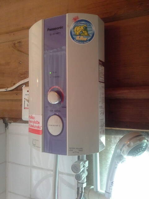

Ich werfe mal eine Frage auf.
Wir sind z. Zt. in S-O Asien unterwegs. :cool:
Da nur mit nem Miet-Hilux, schlafen wir in Guesthouses und sehen oft kleine Durchlauferhitzer in der Dusche.
Wäre doch bei der Planung für den LKW Ausbau eine Überlegung wert.
-einen 2kw Wechselrichter haben viele an Bord
-beim Duschen, oder Abwaschen nur kurze ED
-Warmwasser nur wenn man's braucht
-Gewicht ca. 4kg
-ein made in Germany Teil von Stiebl Eltron kostet hier rd 100€

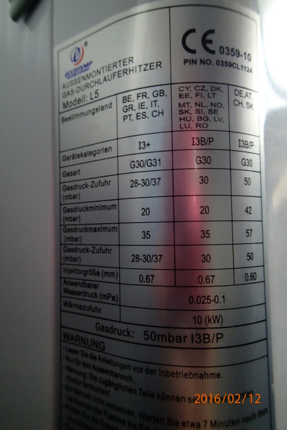

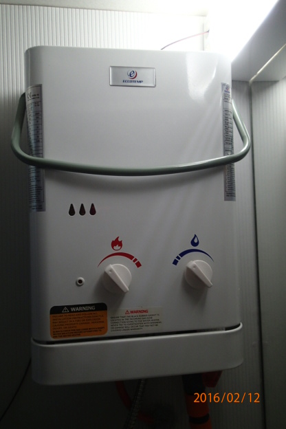

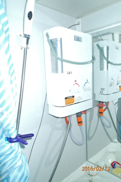

Beule
Re: Durchlauferhitzer
#13 Beitrag von Beule » 2016-02-12 18:48:04
ich hab den da siehe Bild
braucht wenig Gas
zündet mit 2x1,5 Batterie
wenn man den Hahn aufdreht kommt ein kurzer moment kaltes Wasser dann sofort Warm oder Heiß
kommt mir jetzt nicht mit ist ein Gerät für aussen,
ja das stimmt es geht aber auch innen
man sollte halt eigenverantwortlich für eine halb stündige Duschorgie die Dachluke etwas öffnen
gruß Beule

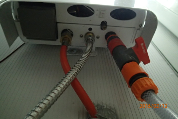

#14 Beitrag von Mark86 » 2016-02-13 10:52:40
Vom Abgas im Innenraum abgesehen würde mich schon der nicht richtlinienkonforme Schlauch stören, usw. usf.
Aber, davon abgesehen, wenn man eh Gas dabei hat, kann man auch das Gerät von Truma kaufen... Das funktioniert bei mir tadellos.

#16 Beitrag von Beule » 2016-02-13 11:45:33
Mark86 hat geschrieben:Vom Abgas im Innenraum abgesehen würde mich schon der nicht richtlinienkonforme Schlauch stören, usw. usf.
richtlinienkonformer schmarrn was und wem sollte das stören, ich Bau es niemand anderen ein und verlange es auch nicht das es jemand anders einbaut, soweit ich las ging es darum was man für alternativen hat bei Durchlauferhitzern Strom etc
welchen Schlauch meinst du, der Gasschlauch ist der Originale der dabei war
oder den Wasserzulaufschlauch
den Brauseschlauch aber net oder
Abgase im Innenraum wir Duschen keine 5min, nach dem Naß machen wieder aus, dann Einseifen dann wieder an und die ganze Zeit ist die Dachluke im Bad auf schon alleine wegen dem Wasserdampf
zudem wieviele Abgase haste beim Kochen im Innenraum oder beim Backen falls du ein Backofen hast
das Truma teil der da TRUMA Warmwasserboiler B10, 30 mbar, Warmwassergerät muß erst aufheizen und kostet 650,-
meins macht dann warmes Wasser wenn ich es brauch ohne warten oder für Schatzi heißes Wasser wenn sie es zum Spülen braucht und das geht schneller als mit jedem Teekessel und kostet knapp 200,-
#17 Beitrag von Mark86 » 2016-02-13 12:12:46
Natürlich den Gasschlauch. Es gibt ne G607 Richtlinie für Gasanlagen in Campingfahrzeugen. Meinst du die gibts ohne Grund?
Gasschläuche unterliegen einer gewissen Alterung und können irgendwann undicht werden. Deshalb gibt es idr. nur einen Schlauch in so nem Auto, der IM Flaschenkasten sitzt, welcher nach innen Gasdicht zu sein hat, der muss ne Bodenentlüftung haben, unterliegt einer max. Länge und speziellen Bauartvorschriften und muss alle 10 Jahre erneuert werden. Weitere Schlauchverbingungen (gibt da eine Ausnahme von Truma, die hier aber nix zur Sache tut) sind in einem Campingfahrzeug nicht zulässig. Darüber hinaus muss die Anlage alle 2 Jahre geprüft und abgedrückt werden und unterliegt speziellen Installationsvorschriften.
Auch die Gasgeräte sind speziell für den Einsatz in Campingfahrzeugen (Stichwort Vibrationen, etc.) zugelassen und vor allem geprüft. Meinst du die Richtlinien schreiben Ingenieure aus Langeweile???
Auch wenn ein Fahrzeug vieleicht nicht der G607 Richtlinie unterliegt, -wie meines- sollte man die Gasanlage trotzdem vorschriftsmäß ausführen, weil sich schlaue Leute die davon offensichtlich mehr verstehen als du, dabei was gedacht haben ^^
Ich für meinen Fall möchte in dem Fahrzeug jedenfalls nicht schlafen und mir fehlt jegliches Verständnis für solche Bastelleien, nur um n paar Euro zu sparen. Wenn das nicht drin ist, sucht man sich n anderes Hobby...
