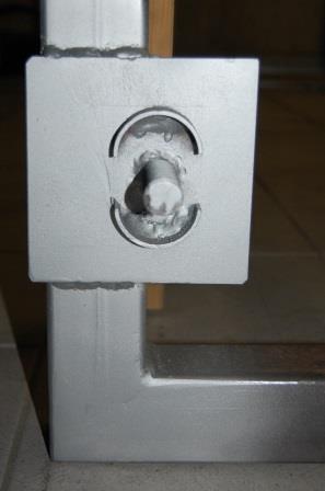

Ich will am Heck eine L-förmige Rahmenkonstruktion als Heckplattform bauen. Diese soll dann an den Containterlocks befestigt werden.

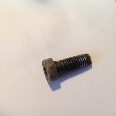

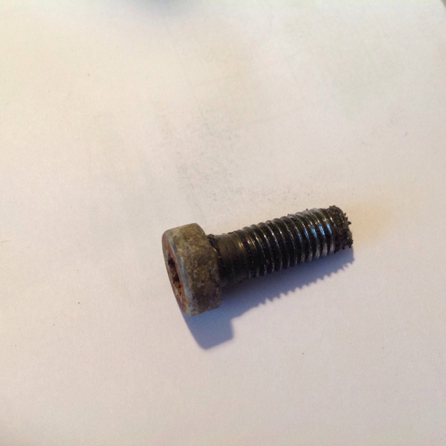

Kann ich dafür die 5 M8er Schrauben pro Lock nehmen? Welche Funktion haben diese.
Hab heut mal eine rausgedreht, ist nur 20mm lang (vorn noch "frischer" BW-Kleber dran).
Kann mir nicht vorstellen, das diese 5 Schrauben das ganze Lock und damit den Shelter tragen.
Für mich würden die 5 M8er zur Krafteinleitung in die Locks reichen, wenn dahinter genug Futter ist. Das kann man aber von außen nicht gut erahnen.

die Schrauben halten die Ecke an der Rahmenkonstruktion die der Shelter als Grundgerüst nun mal ist. Und es sind ja keine 5 sondern 20 Schrauben pro Ecke. Zusätzlich sind die Ecken noch geklebt. Bzw. gedichtet. Das Zeug hält aber bombenfest.
Bei sachgerechter Auslegung der Konstruktion die Du vorhast ( Keine langen Hebel auf die Lockecke) spricht nichts dagegen die vorhandnen Befestigungspunkte zu verwenden. Längere Schrauben und entsprechende Festigkeitsklasse ist eh klar.

Hi genau wie nouz schreibt sind es 20 Schrauben pro Ecke und ordentlich Kleber.
Ich habe meine Schelterverlängerung als Rucksack an genau diesen Schrauben hängen.
Ne ordentliche Stahlplatte und entsprechend lange Schrauben halten das sicher.

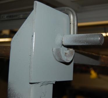

Aber warum nutzt du nicht die Lockbefestigung?
Geht doch viel einfacher.
Platte mit nem Stück dickwandigem Rohr als Stützhülse im Durchmesser der Locköffnung und durch das ganze ne 16er Schraube mit Gegenplatte im Lock.
Lässt sich dann ganz einfach montieren und bei Bedarf auch abnehmen.
Ginge für mich schneller als ne Platte auf genau den Lochabstand zu bohren.

würd ich auch eher wie Schlammschipper machen...

mario1 hat geschrieben:Hi genau wie nouz schreibt sind es 20 Schrauben pro Ecke und ordentlich Kleber.
Hallo ,
genau so habe ich das gemacht. An den Halterungen hängt mein kompletter Heckträger. Vier solche Teile gebaut, M 22 sollte halten. Geht einfach, schnell, hält - und ist wie bereits oben erwähnt auch schnell wieder lösbar.
