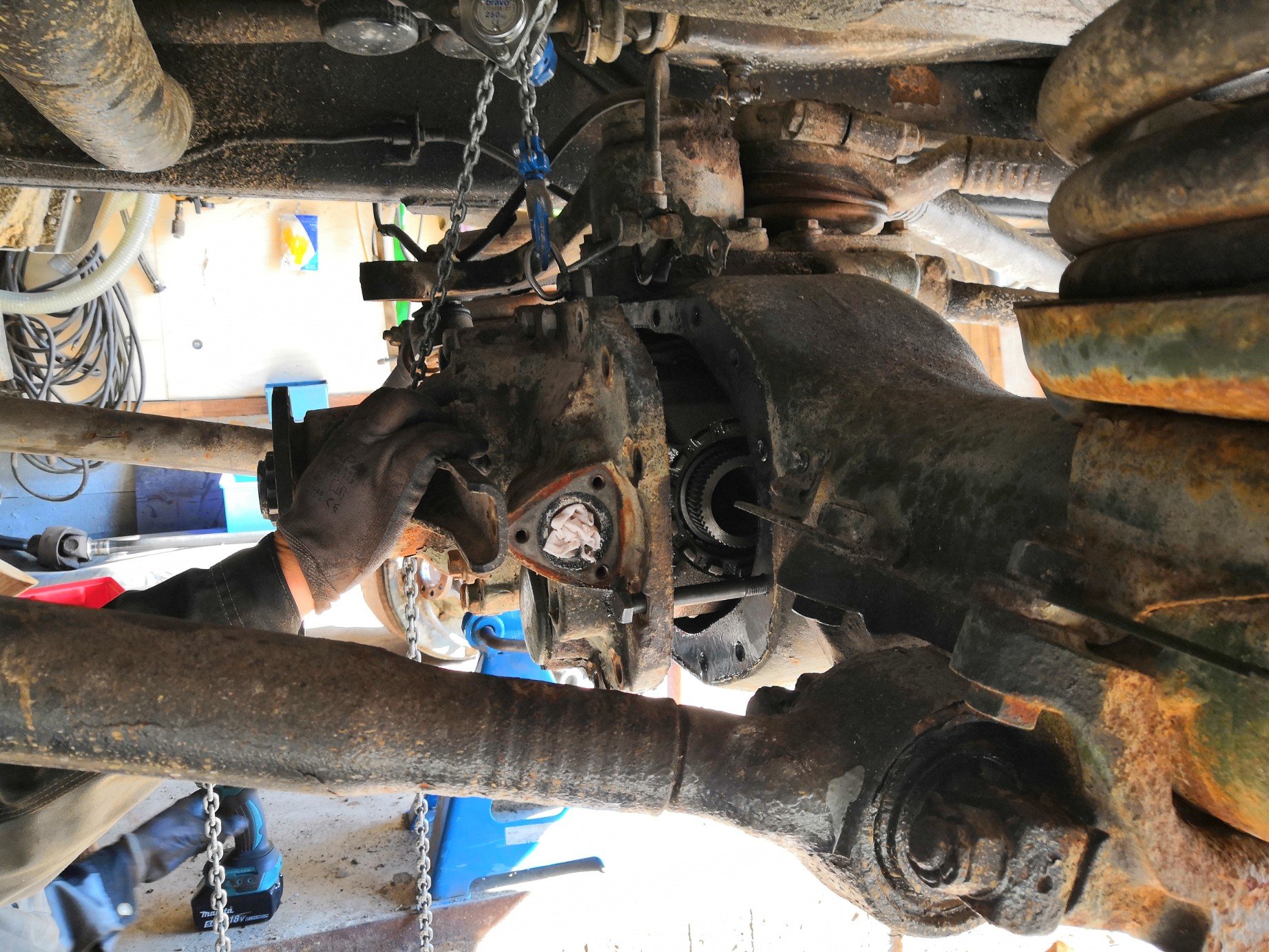

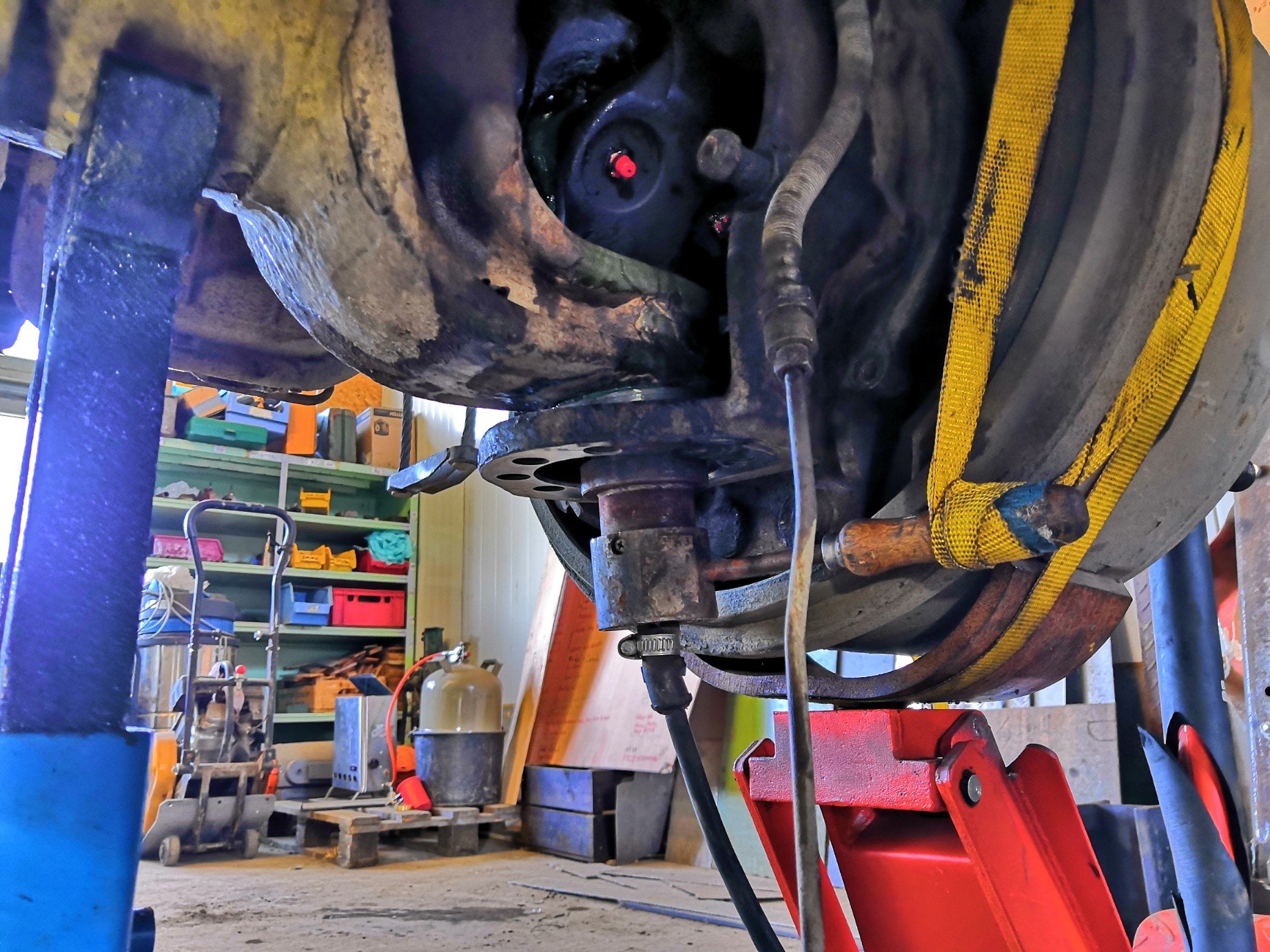

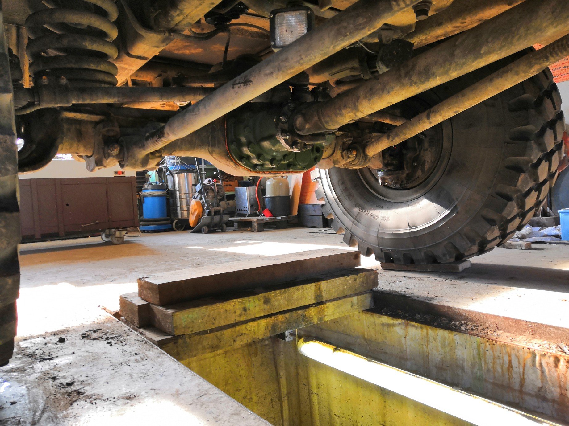

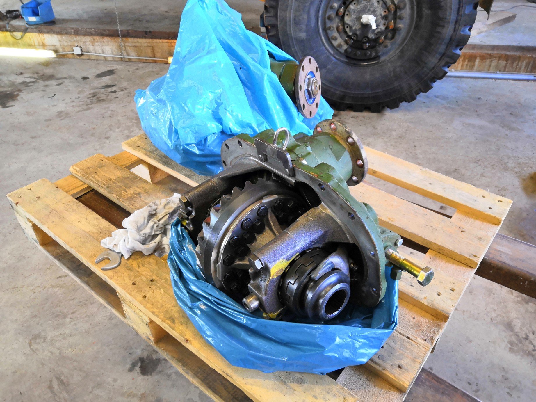

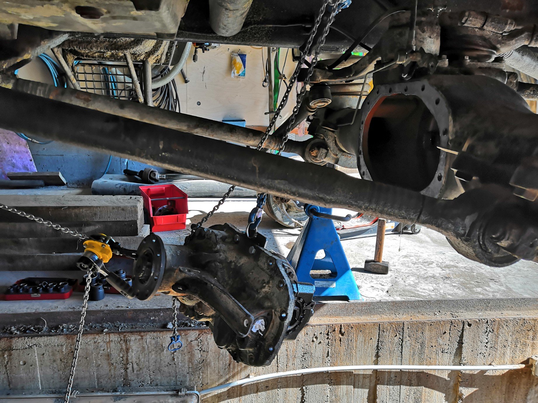

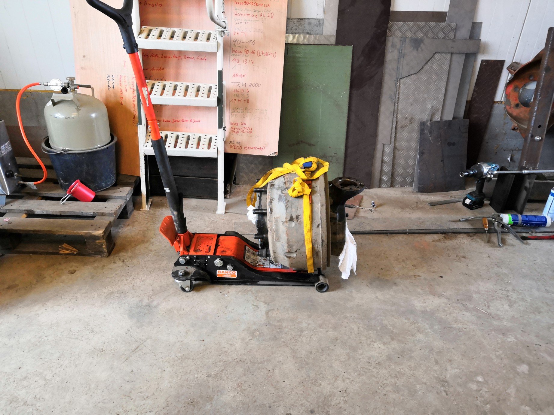

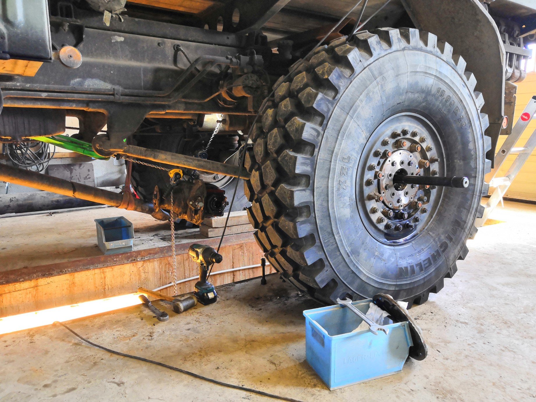

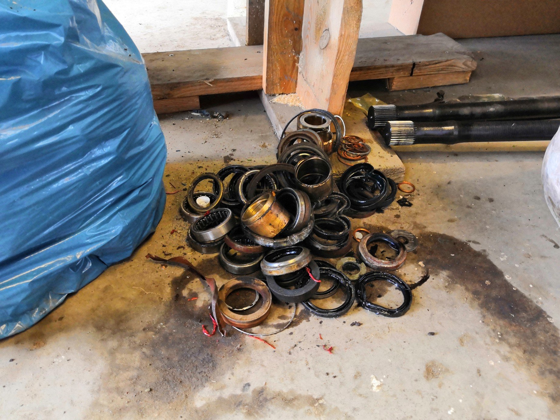

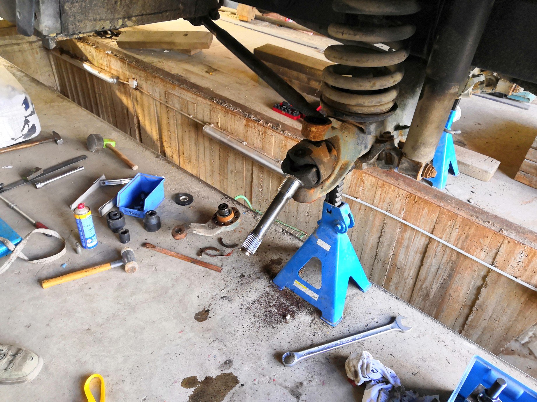

Anbei ein paar Bilder, die ich damals gemacht habe, Reihenfolge ist etwas durcheinander. Die alte Welle war ziemlich eingelaufen, das wäre bald undicht geworden. Passte also auch zeitlich
Gruß Simon
