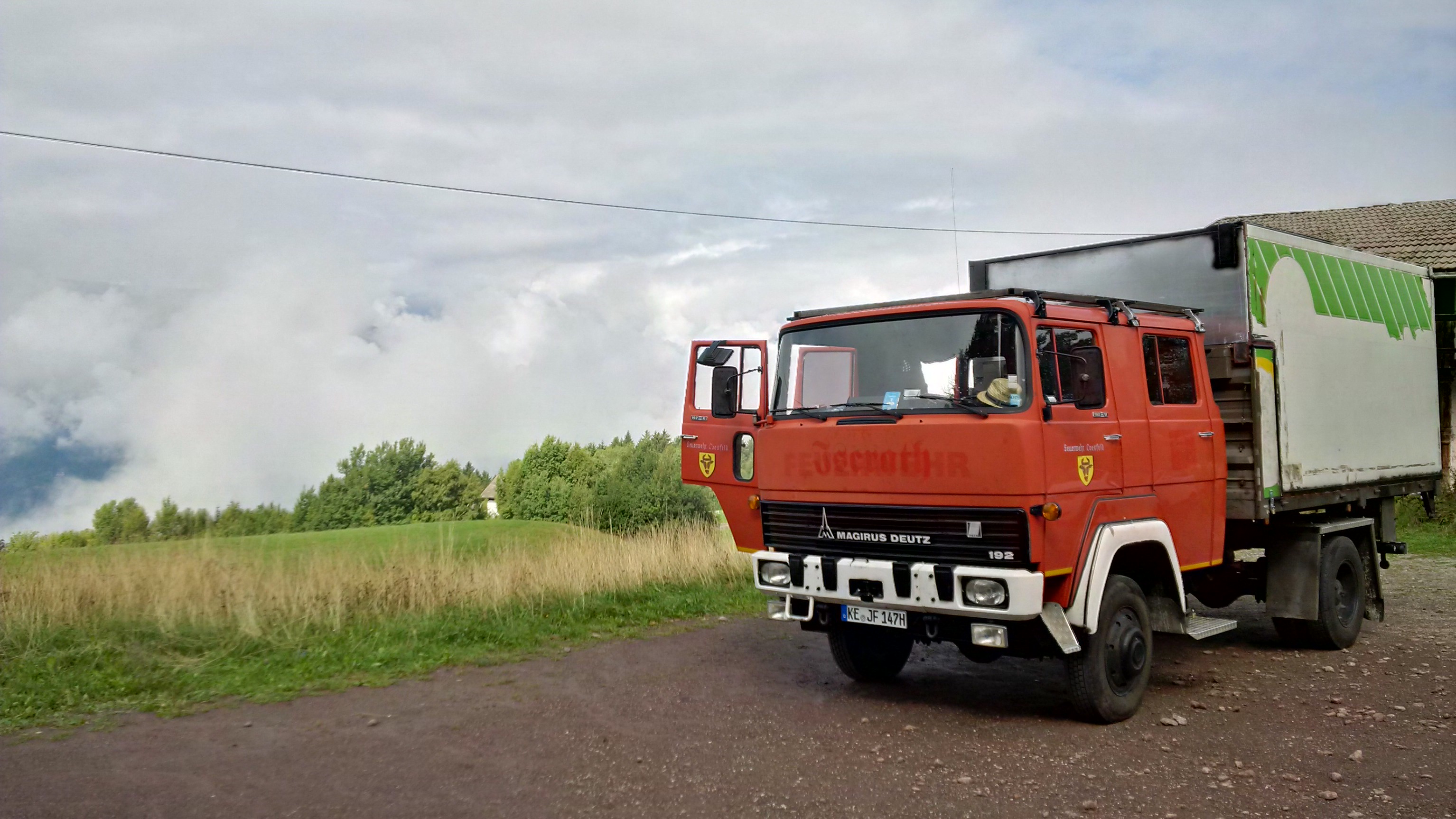

Hatte das selbe Problem und bin deshalb komplett von den Sheltern weg auf einen Kühlkoffer gewechselt. Je nach Fahrzeuggröße sind da z.B. Die Aufbauten von ducatos etc. Auch interessant. Allgemein ist das aber deutlich aufwändiger als einen shelter zu verwenden (Hilfsrahmen, Lagerung etc.)
Hier mal ein Foto von meinem (2,2m Innenhöhe)

Jarky hat geschrieben:Hier mal ein Foto von meinem (2,2m Innenhöhe)
für 2,2m Innenhöhe sieht das erstaunlich gefällig aus!
Wie hoch ist denn das Fahrzeug insgesammt? (o.k. steht auch "noch" auf kleinen Rädern)
Jakob

#9 Beitrag von Jarky » 2015-09-21 10:28:57
Moin Jakob,
mit der 8,25 Bereifung ist er aktuell 3,4m hoch. Die 2,2m werden aber noch etwas gedrückt durch den (noch fehlenden) Kork/PVC-Bodenbelag.
Mit 14.00 oder 14.5 R20 wird die Gesamthöhe dann leider relativ unangenehm - für mich kam aber absolut nicht in Frage den ganzen Tag geduckt im Aufbau herum zu laufen, weshalb ich damit eben leben muss (dann heißt es halt aufpassen bei Brücken :joke: )
VG
