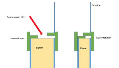

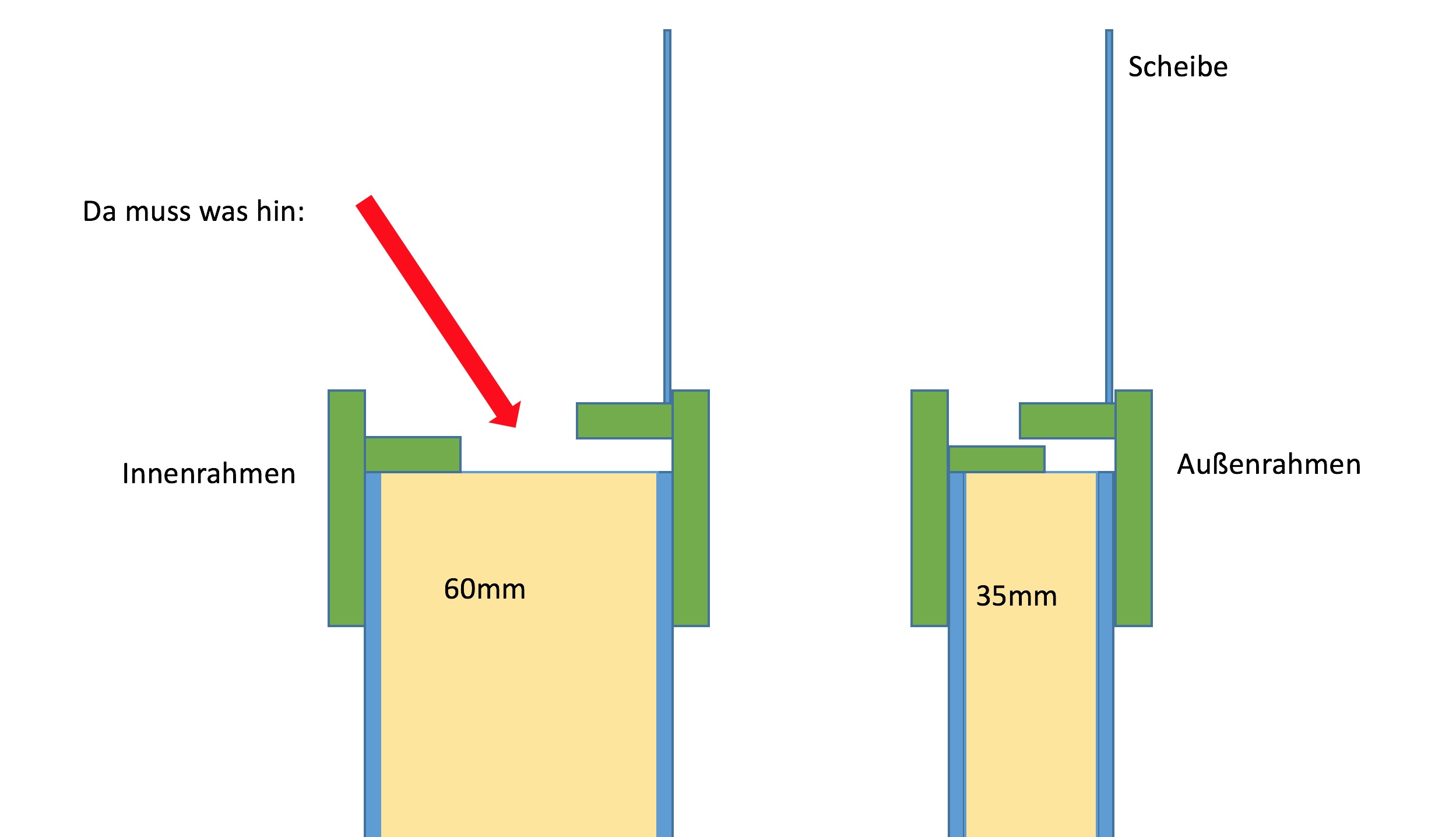

Re: Seitz S4 Fenster in Zeppelin Shelter einbauen
ich versuche das mal mit einer einfachen Schnitt - Zeichnung.
Links bei 60mm Wandstärke, rechts bei 35mm Wandstärke.
Das grüne soll einmal der Innenrahmen des Fensters sein (links) und rechts der Außenrahmen.
Bei 60mm überlappen sich Innen- und Außenrahmen nicht, das heißt, man kann auf der Innenseite zwischen dem Innen- und dem Außenrahmen die Isolierung sehen. Und das "rundrum".
Damit dort kein Schmutz und Wasser und sonst was eindringen kann, muss man diesen Zwischenraum mit etwas abdecken.
Hallo Panguitch,
Danke für deine Skizze!

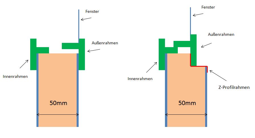

Verrutscht der Innenrahmen dann nicht wenn keine Führung zwischen Innen und Außenrahmen besteht?
Wenn ich das richtig verstehe wird der Innerahmen dann nur mit den längeren Schrauben in Position gehalten oder?
Oder hat der Innerahmen die selben Ausschnittmaße wie der Außenrahmen und liegt quasi etwas eingepasst im Wandausschnitt?
Robert
Bis 53 mm greifen Innen- und Außenrahmen noch ineinander und verdecken die Isolierung. Wird die Distanz größer, würde sich ohne Distanzstreifen der Innenrahmen beim Festschrauben an den Schraubpunkten verziehen und die Jalousien würden nicht frei laufen und klemmen. Es muss eine entsprechende Distanzleiste eingesetzt werden. Die Abstandsleiste muss auch schon bis 53mm Wandstärke eingesetzt werden. Die Breite der Leiste ist bis zu einer Wandstärke von 53 mm in der Tabelle auf dem Bauplan angegeben. Wird die Wand dicker, muss man etwas dazurechnen. Sieht man aber auch in der Tabelle.
Und man muss dann natürlich auch entsprechend längere Spaxe nehmen.
Habe das bei meinem Koffer auch so gemacht und funktioniert
Armin
Armin
verrutschen tut da nichts, da:
1. viele Spaxe zwischen innen und außen geschraubt sind (die müssen dann halt etwas länger sein)
2. man auch innen etwas Dichtungsmasse unter den Rahmen geben kann, damit der Rahmen anklebt.
Ankleben muss man meiner Meinung nach nicht, ggf. möchte man das ja auch wieder abbauen und bessere Fenster einbauen...

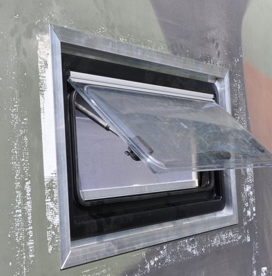

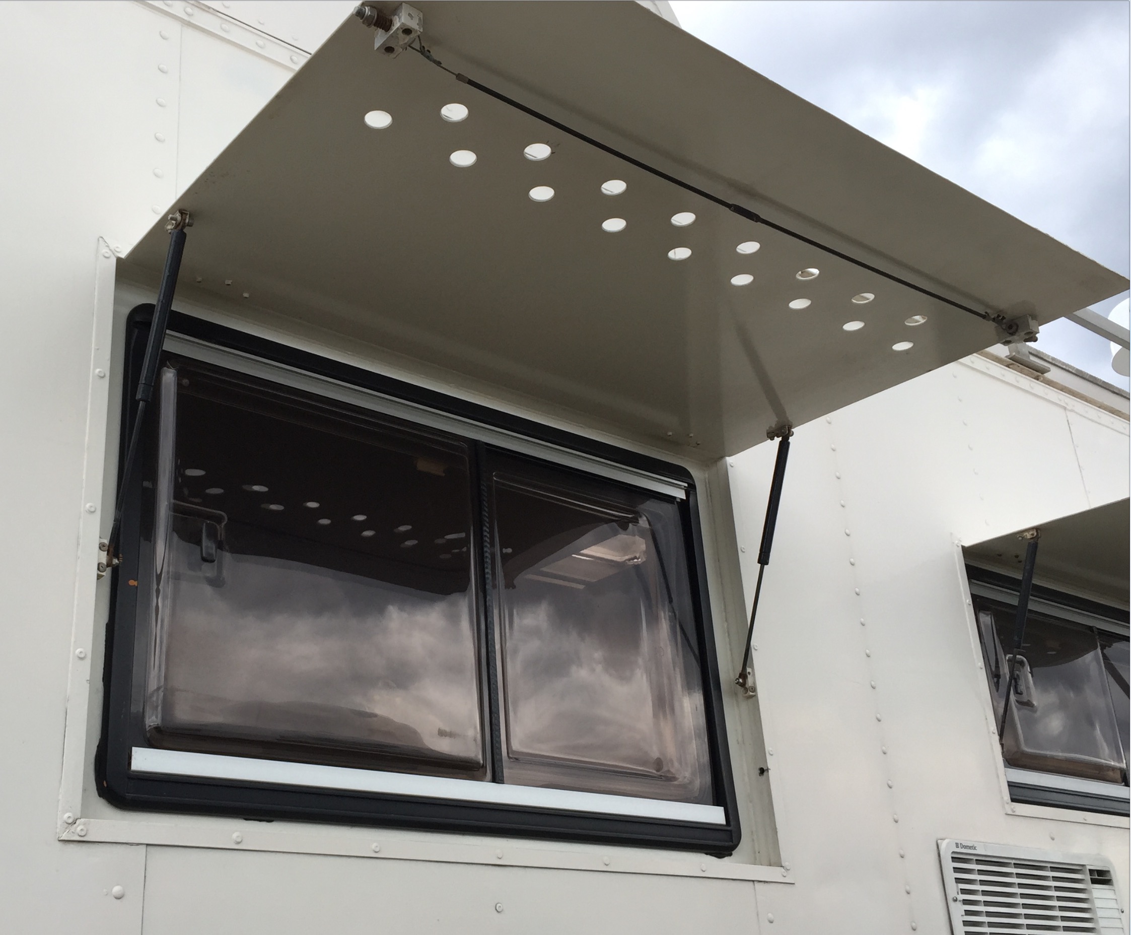

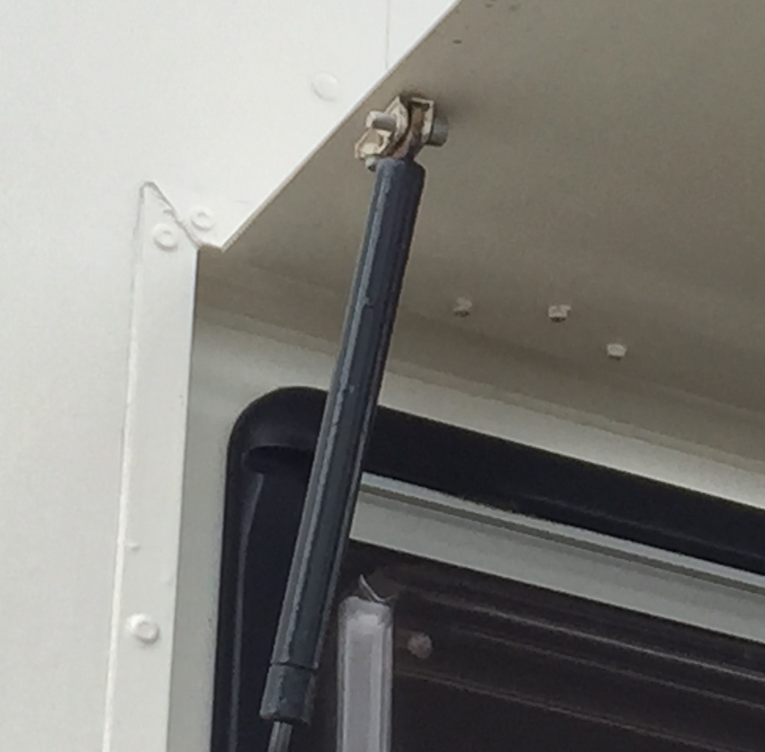

klar, wenn Äste an der Außenhaut entlang kratzen, dann hilft ein tiefer gesetztes Fenster auch nichts gegen Kratzer, das habe ich auch schon bemerkt.
Aber es ist einfach, einen Z-Rahmen zu machen und ich denke trotzdem, dass die tiefer sitzenden Fenster besser geschützt sind.
So sieht das bei mir aus: Grüße
Roland

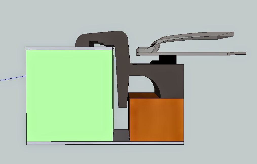

Roland
Also meine sind ohne Rollo verbaut und auch ohne Z-Rahmen.
Rollo würde aber bei der Einbauart auch noch passen wenn man das will.
- Dateianhänge
- Schnitt wie ich montiert hab.
- Fenstermontage S4_1.JPG (33.63 KiB) 11972 mal betrachtet
Ich habe dieser Tage mal meine Fenster im Shelter ohne Z-Profilrahmen montiert.
Ich habe es so wie in der Montageanleitung beschrieben gemacht.
Den Ausschnitt habe ich mit einer Stichsäge gemacht mit einem längerem Metallsägeblatt.
Die Holzleisten zwischen Außen und Innenrahmen habe ich schwarz lackiert und die breite der Leisten auf die 60mm Wandstärke angepasst.
Als Schrauben habe ich 4 x 65mm Spax genommen.
Hier mal ein paar Bilder von den Fenstern.
Grüße Robert

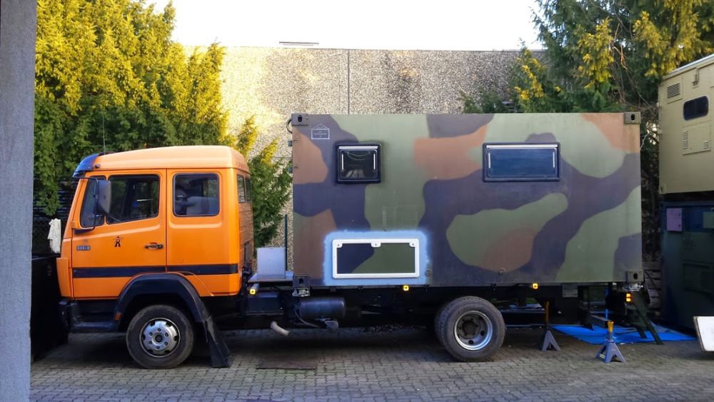

Oha.. das Fenster an den Tritten war aber übel Arbeit.. oder??
Da ist ja voll das "Gerüst" hinter den Stufen.
Sonst schaut das doch super aus.
Guten morgen Fire Fox,
Es geht war nicht so schlimm. Es war ein Alu-Formrohr ca. 55 x 45mm eingearbeitet das eigentlich gut zu sägen war.
Ich wollte es bewusst so weit hinten einbauen, damit ich nicht in die zwei Mittelstreben der Seitenwand komme bzgl. Stabilität des Shelters.
Ich habe auch noch zwei weitere Fenster im Shelter verbaut > habe aber von diesen leider keine Bilder gemacht.
Robert
Guten Abend,
da mein geplanter Kofferanhänger 50mm Wandstärke hat und die Seitz Fenster jedoch nur bis 41mm Wandstärke gehen, habe ich anhand dieses Postings mal einen Querschnitt gezeichnet.
Habe ich das mit der Verwendung des Z-Profilrahmens so richtig verstanden?
Danke für eure Rückmeldungen.
Ja,
genau so ist das mit dem Z-Rahmen gemeint.
Falls du den Rahmen sägen lässt, lass den nicht zusammenschweißen, das sieht nicht so schön aus.
Durch das Verkleben des Rahmens am Shelter außen ist das sehr stabil.
Die "Naht" zwischen den einzelnen Z-Rahmen-Stücken würde ich mit einer dünnen Raupe Sicka abdichten.
Roland

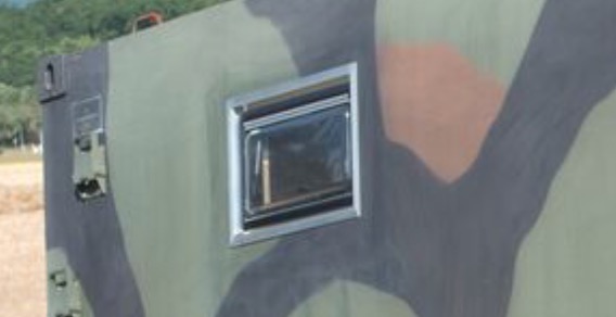

Das kann auch so aussehen:

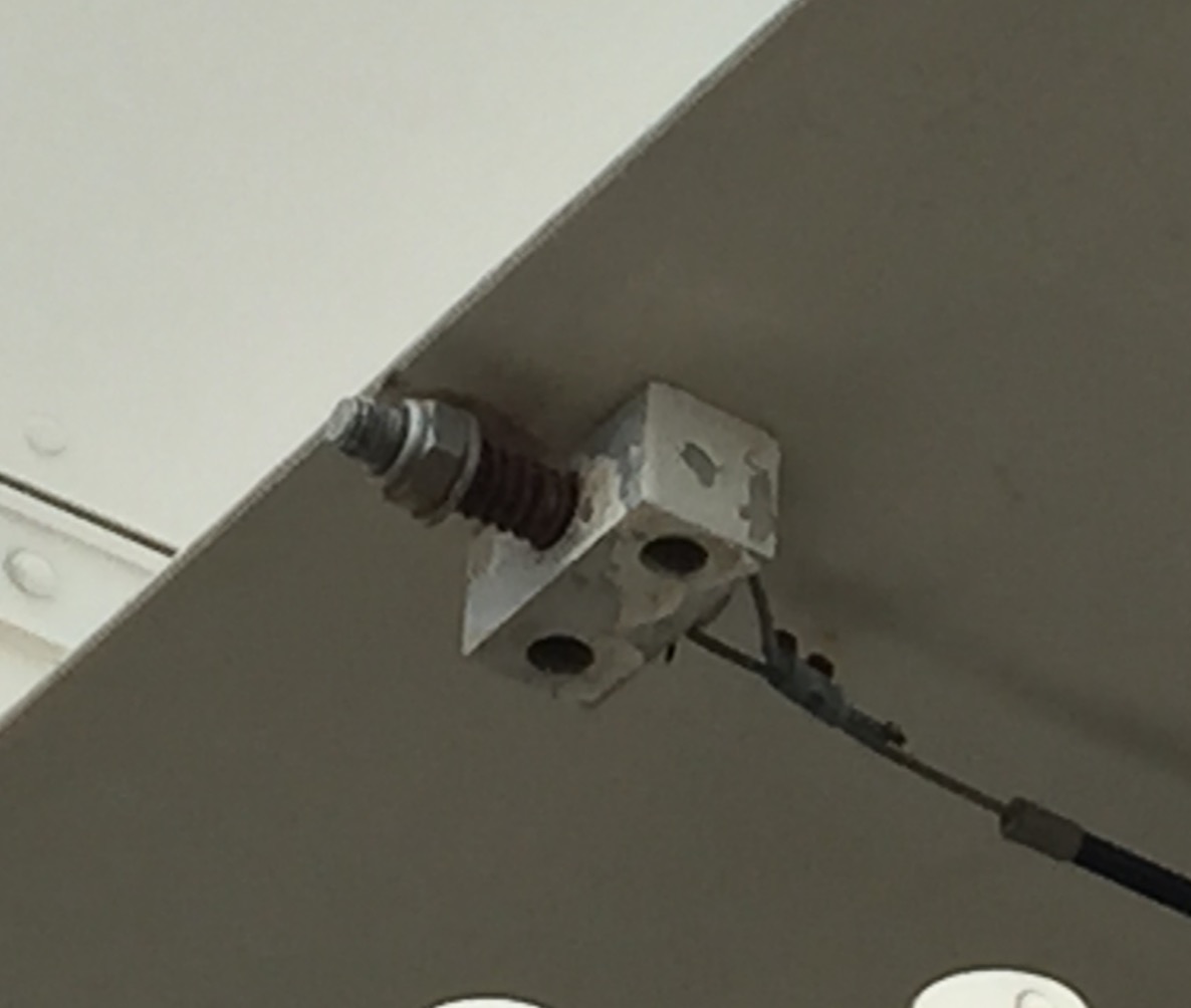

... daran wäre ich auch interessiertHaMaKlaus hat geschrieben:...
Interessant ist auch Deine Lösung mit den zusätzlichen Abdeckklappen. Solche zu installieren habe ich auch vor.
Könntest Du bitte die Ausführung detaillierter beschreiben (optimal inkl. Bilder, damit das geplante "Abkupfern" sich mir einfach gestaltet)? Wie hast Du die Verriegelung gelöst hast? Lassen sich die Klappen von innen betätigen (ver- und entriegeln, schließen und öffnen)?
Schöne Grüße
Carlos
Äh,
Abdeckklappen. Ich habe keine, das Foto habe ich auf einem Treffen gemacht, da ich vielleicht solche Klappen mal anbauen möchte.
Der Verschluß liegt innen, geht über Seilzug und Dorn mit Feder.
Sieht "einfach" und praktisch aus.
Von außen sieht man nicht, wie das verschlossen wird.
Roland
