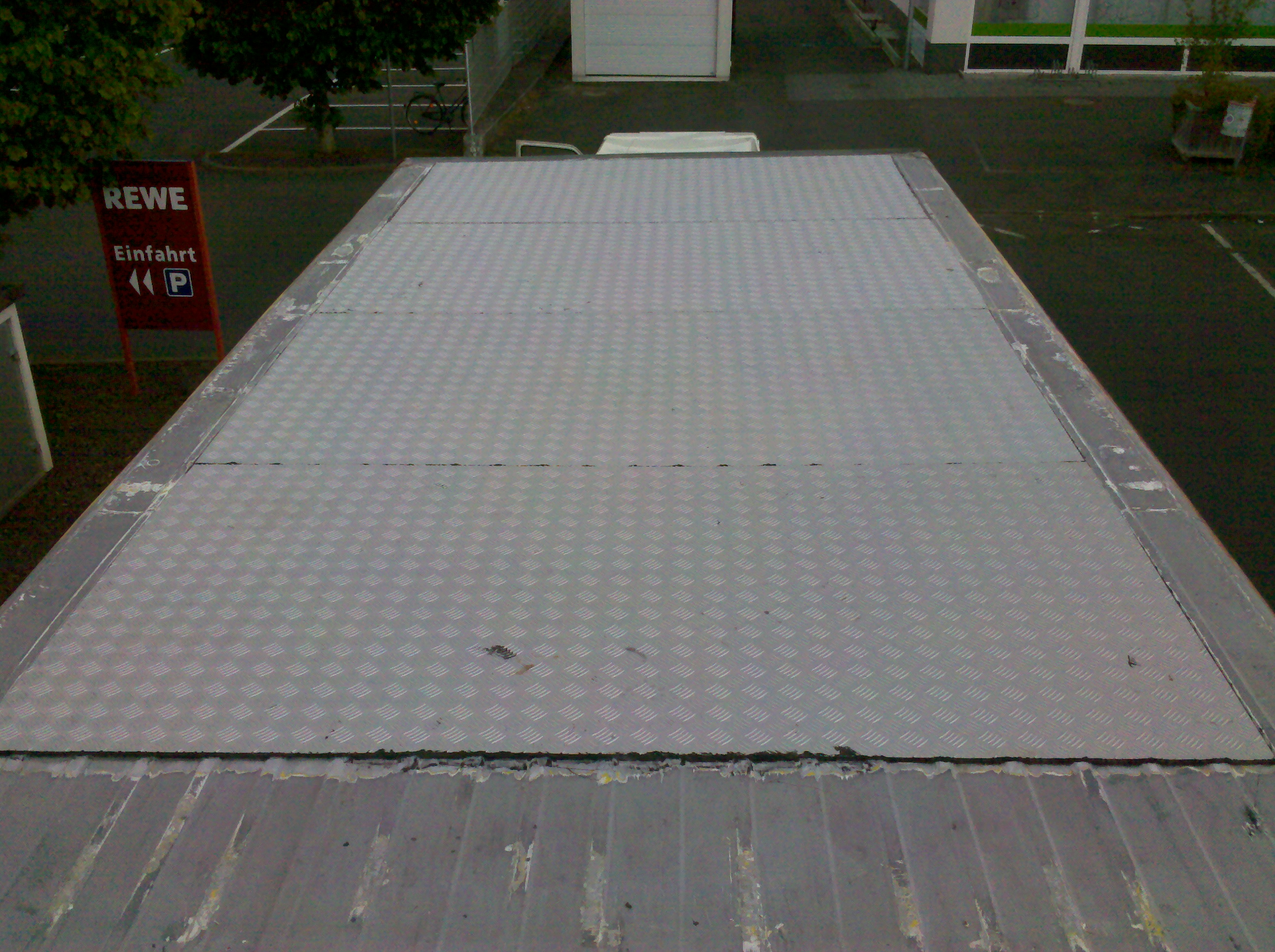

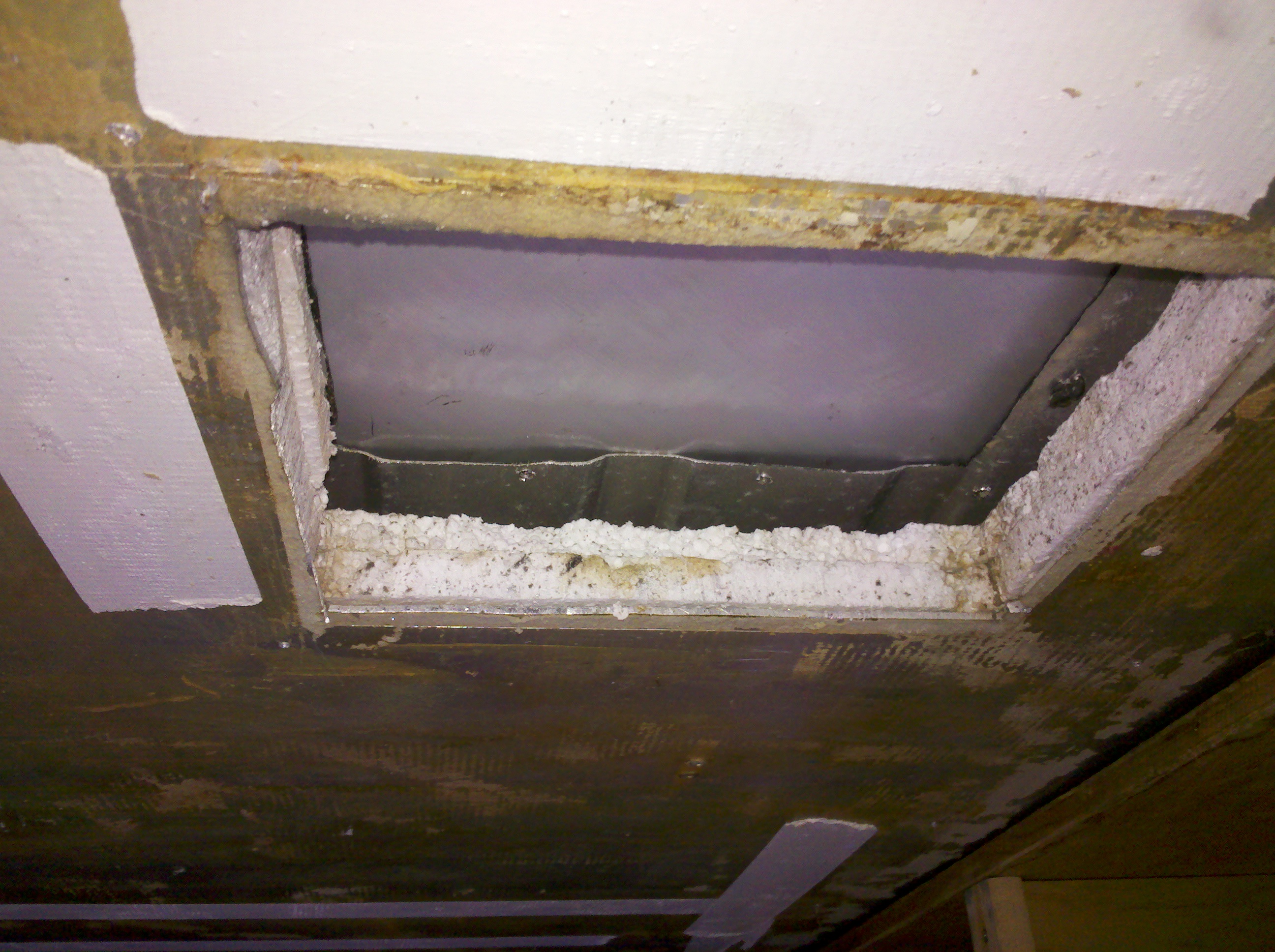

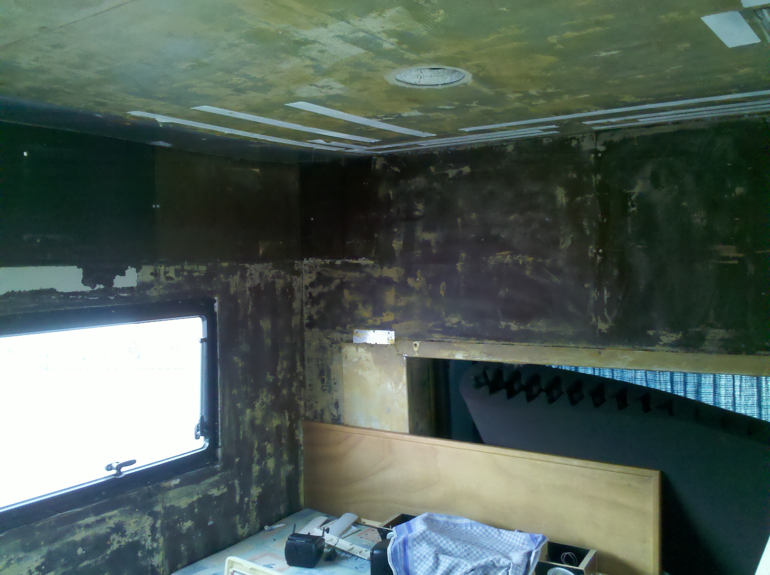

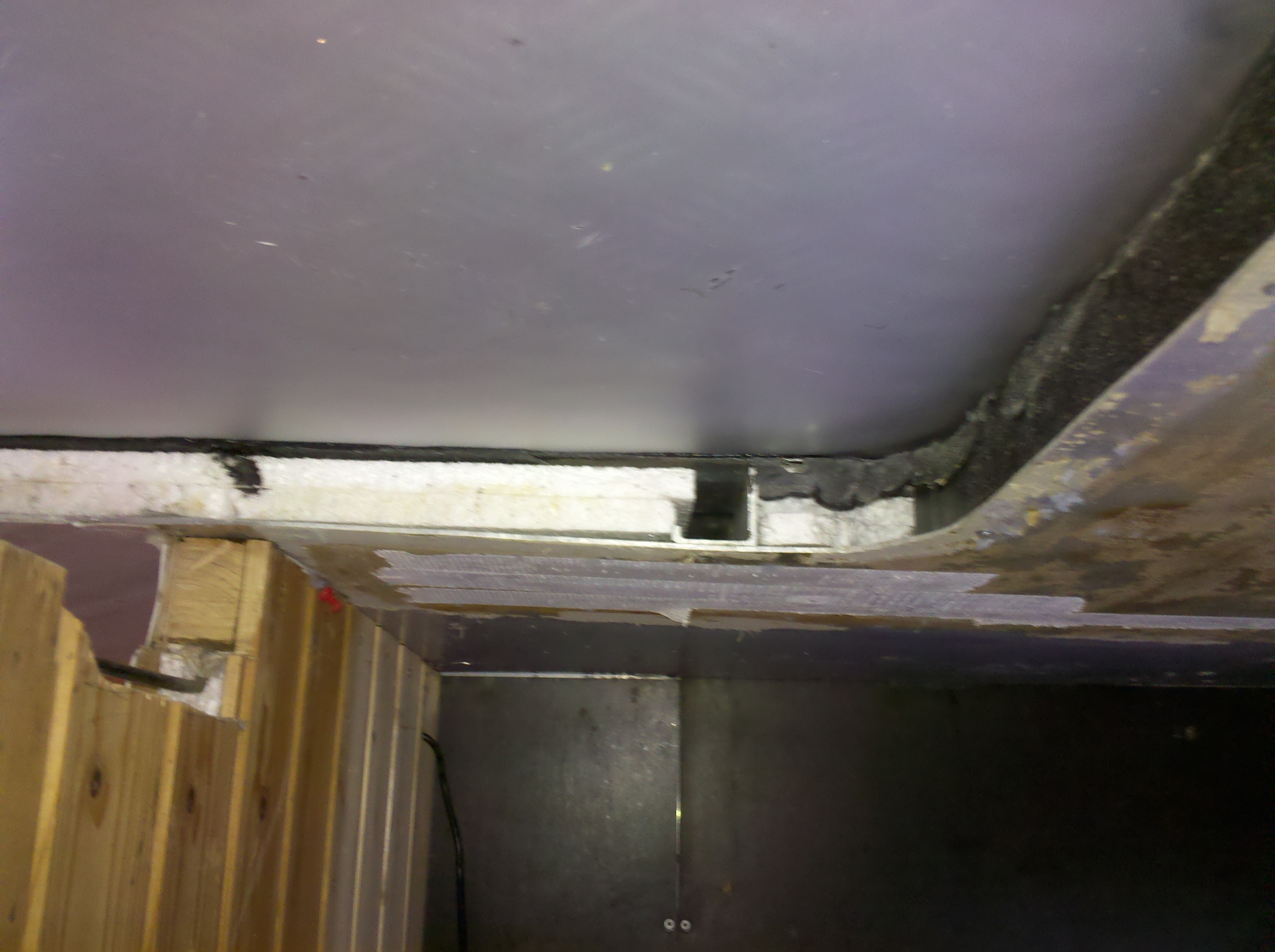

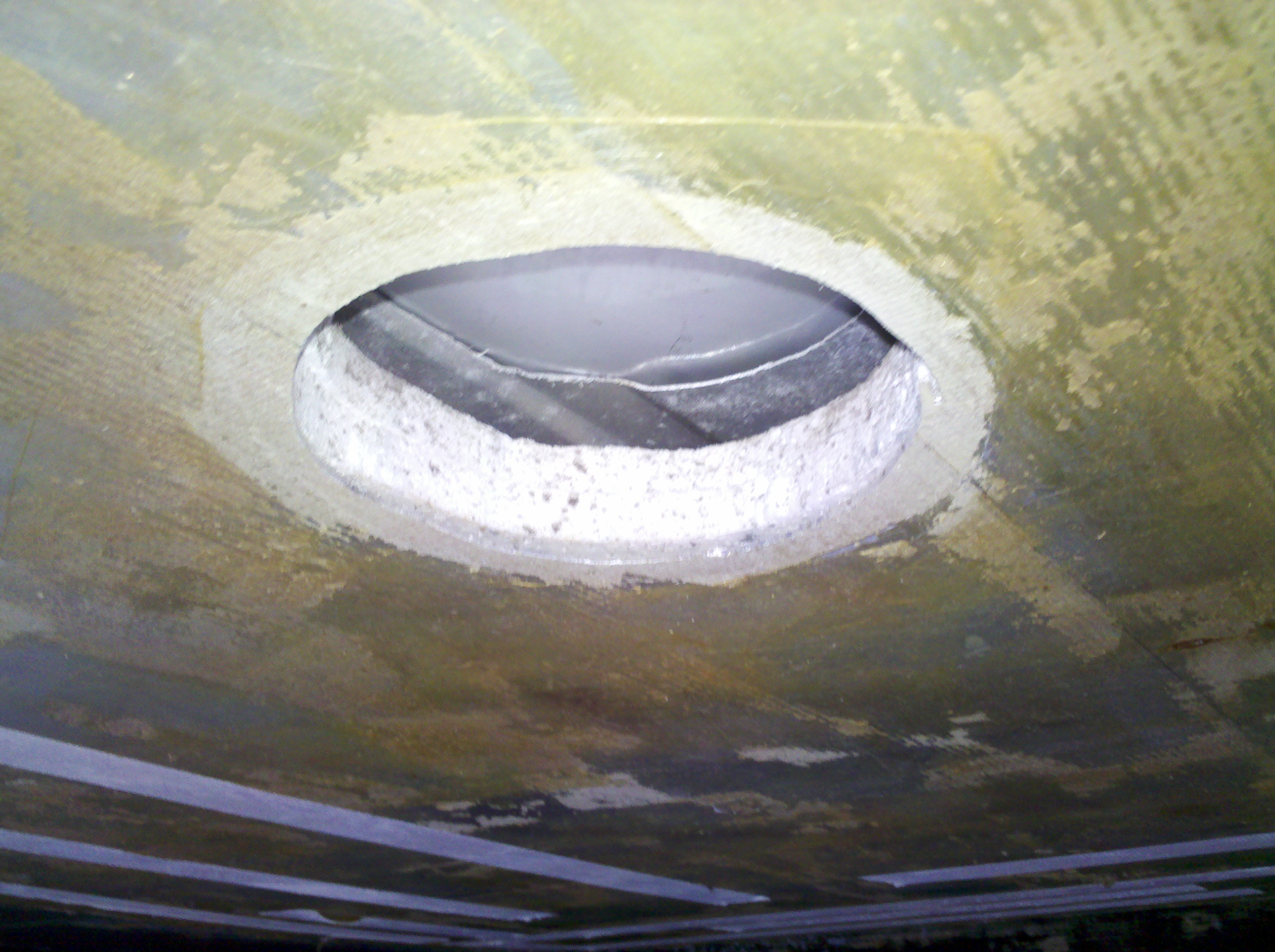

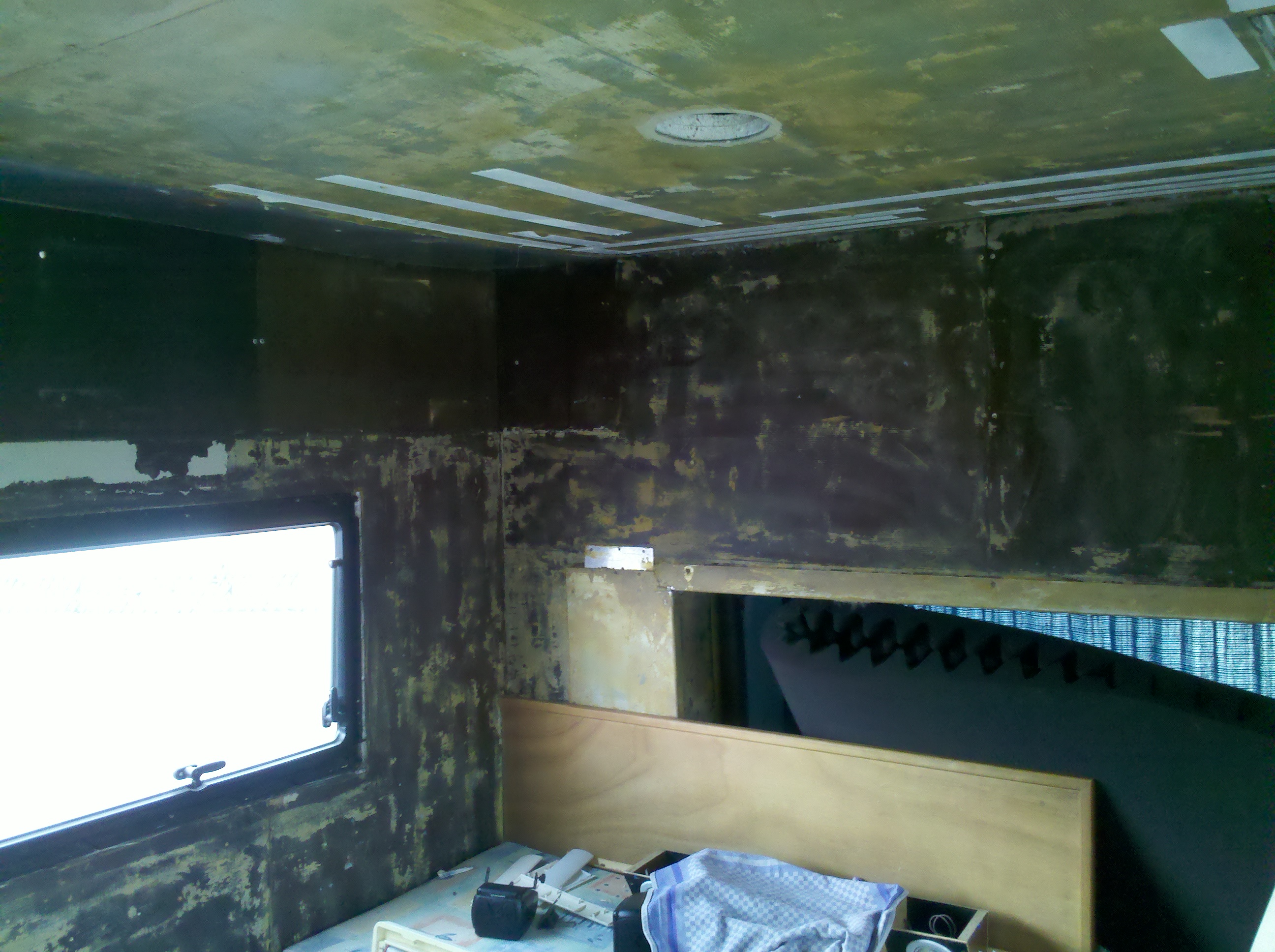

nachdem die Platten verklebt sind stellt sich die nächste Frage. Der ursprüngliche Aufbau besteht aus zwei Aluplatten, die durch Aluprofile miteinander vernietet sind. Der Zwischenraum ist mit zwei Lagen Styroporplatten (insgesamt 3cm) ausgefüllt. Leider haben im vorderen Bereich etliche Nieten versagt weshalb die Platten im Innenraum stellenweise durchhängen. Aussen ist das ganze jetzt wieder einigermaßen gerade und gestützt durch die Riffelblechplatten. Ich frage mich wie ich die Innenschicht wieder fixieren kann ohne erneut von oben durchzubohren und neue Löcher/Kältebrücken entstehen zu lassen? Im Laufe des Tages werde ich noch Bilder hochladen.
