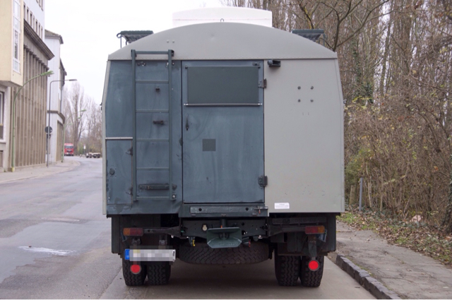

ich nehme Brantho Korrux nitrofest (betongrau) und darauf Brantho Korrux 3in1 (RAL 6012 schwarzgrün bzw. RAL 9001 cremeweiß)...Funktioniert ganz gut. Am Heck habe ich derzeit zwei Testfelder BK nitrofest. Ich finde das sieht auch in betongrau recht gut aus. Wenn Du das willst, dann mach 2-3 Schichten und gut ist. Das BK nitrofest ist sehr genügsam. Da kannst Du jederzeit etwas anderes darüber auftragen wenn es Dir nicht zusagt. Im übrigen rolle/walze ich sogar nur, weil mir sprühen nicht liegt.

Frohe Weihnachten und vielen Dank für die bisherigen Antworten! Mittlerweile habe ich meinen Shelter gespachtelt und geschliffen. Es ist definitiv so, dass verschiedene Farbsysteme Anwendung auf dem Shelter gefunden haben. Insofern bleibt mir nur der Weg über eine (Zwischen-)Schicht Brantho Korrux nitrofest. Es wird darauf hinauslaufen, dass ich den Shelter mit Brantho Korrux nitrofest lackiere und es dabei für das Erste belasse. Sollte ich in 2 Jahren zu der Erkenntnis gelangen, dass das keine gute Idee war, kann ich immer nochmal drüber schleifen und anschließend mit 2K-System lackieren.

Besten Dank für die Infos. Mittlerweile habe ich ein Testfeld BK Nitrofest über alle Farben des Shelters lackiert - KEINE Reaktion.
