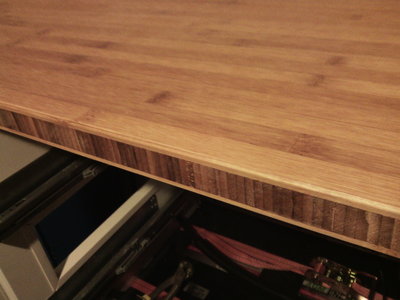

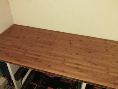

fotocosmo
Beiträge: 127
Registriert: 2011-10-23 19:44:13
Wohnort: Köln
AW: Welches Holz für die Küchenarbeitsplatte?
#25 Beitrag von fotocosmo » 2014-11-18 21:59:39
pari hat geschrieben:Hast du ein Bild?
Ich bin euch ja noch Fotos von der Bambus-Massiv-Arbeitsplatte im Shelter schuldig.
Früher ging leider nicht.
Erst mit 240er Korn geschliffen, dann erste Ölung. Dann Schliff mit 400er Korn und nochmal Öl. Oberfläche ist jetzt schön glatt.
Viele Grüße von Matthias

#26 Beitrag von Sternwanderer » 2014-11-18 22:29:37
Die Bambusplatte sieht gut aus. Hast du sie schon auf Länge gekürzt?
Ich habe mir heute Obi einen Abschnitt einer Bambusplatte angeschaut - innen zwei verklebte 10 mm MDF Platten mit Metalldrähten durchzogen. Liegt wegen der MDF Platten natürlich ordentlich plan, aber Schnittkanten gehen im sichtbaren Bereich leider nicht.
Beste Grüße, Maik

pari
Beiträge: 1304
Wohnort: Schleswig-Holstein "Viel zu kalt"
Re: Welches Holz für die Küchenarbeitsplatte?
#27 Beitrag von pari » 2014-11-18 22:47:47
Das gefällt :rock:
War das farbloses Öl?
vg
pari
fotocosmo
Beiträge: 127
Wohnort: Köln
#28 Beitrag von fotocosmo » 2014-11-19 7:49:32
Ja, die ist schon fertig auf Länge gekürzt.
Meine zweite Platte habe ich schon mit Auschnitten für Herd und Spüle versehen und wird zum Wochenende eingebaut.
Das Öl ist farblos, Leinos Arbeitsplattenöl LF (lösungsmittelfrei)
http://www.stiehle-shop.de/Unsere-Marke ... :5512.html
Matthias

Beiträge: 24886
#30 Beitrag von Ulf H » 2014-11-19 15:03:50
... die gezeigte Bambusplatte halte ich für die perfekte Arbeitsplatte ... hart und dreischichtig, also auch problemlos mit Löchern für Spüle und Herd zu versehen ...
... als Schranktür ist sowas schwachsinnig, viel zu schwer, da leiert jedes Scharnier bald aus ... als Schranktür reicht ein Rahmen aus Dachlatten und darauf einseitig ein 3 mm Sperholz ...
