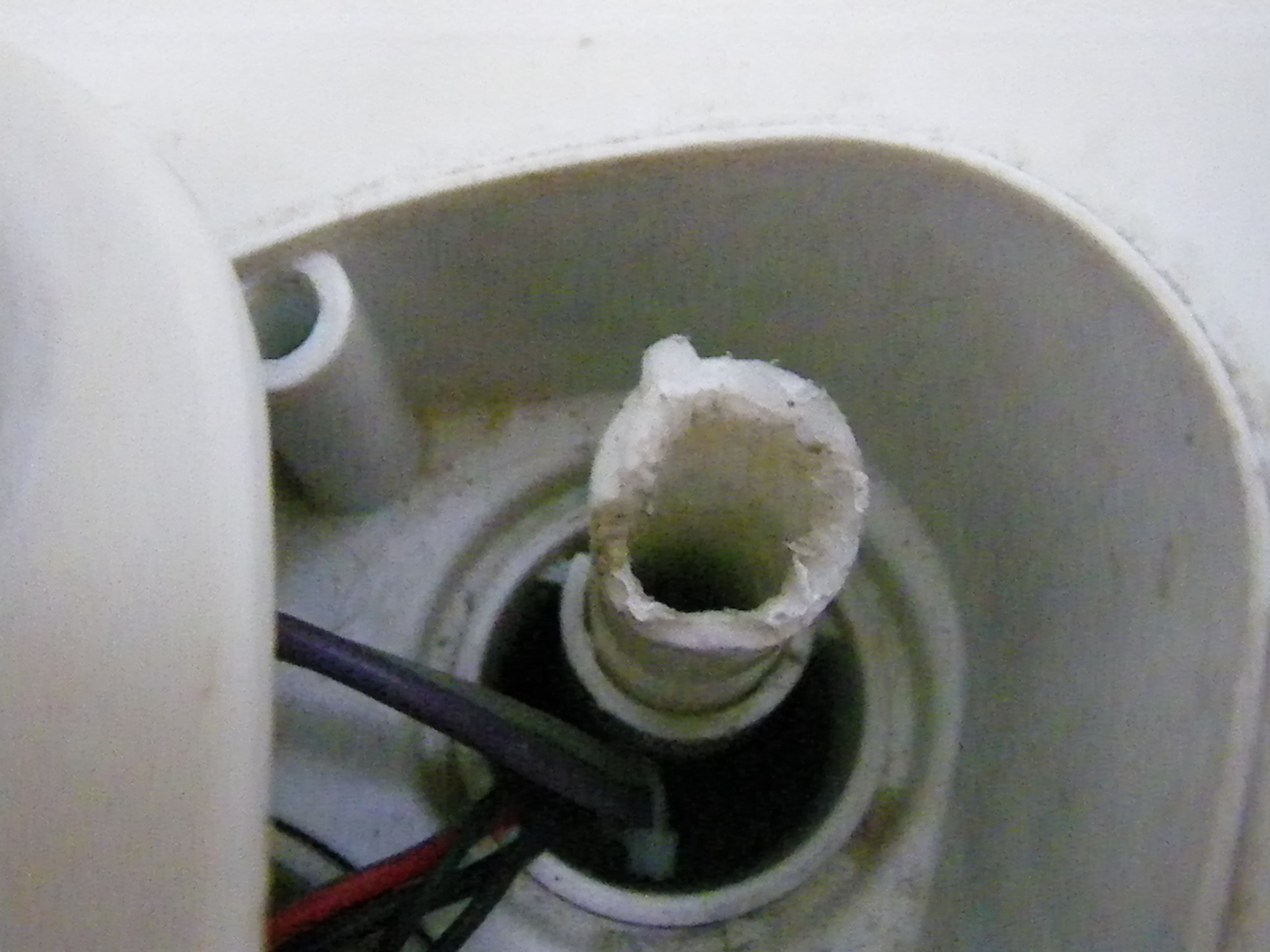

mir ist die Welle, der Schaft, mit dem der Schieber der Cassette geöffnet wird, gbrochen. Da die nur ganz schwierig auszubauen ist, möchte ich diese reparieren. Die Welle ist hohl. Plan ist, mi Hlife eines Messingspreizdübels und eienr Schraube ein Provisorium zu basten. Damit die Kraft nicht nur per Reibung übertragen wird, möchte ich das Dübel zusätzlich verkleben. Hat jemand eine Ahnung, aus welchem Kunstoff die Welle ist und welcher Kleber dafür geeignet ist? Thetford kann mir leider nicht hlefen.

unsichere Ferndiagnose: Vom Bruchbild sieht das wie PP (Polypropylen) aus. Kann aber auch PVC oder was Styrolhaltiges (eher unwahrscheinlich) sein.
Du kannst das selber feststellen, wenn du es anzündest. PP brennt mit schöner Flamme nahezu geruchsfrei. PVC brennt eigentlich nicht und verlöscht nach Entfernen der Zündquelle. Polystyrol brennt ,stinkt und schwarzer Rauch zieht ab.
Kleben ist bei PP schlecht, besser schweissen. PVC ist mit THF(Tetrahydrofuran) klebbar. Das Zeug wird bei Teichfolien zum Kleben genommen , ist recht giftig. PS ist mit Modellbauklebern gut klebbar, leider nicht alle Derivate bzw. Copolymere.
Sekundenkleber sind nur eine Kurzfristlösung. Sie verspröden mit der Zeit und das Trumm bricht erneut .
Schmelzkleber sind eine gute Alternative.
Insgesamt wäre es gut mittelfristig sich nach dem entsprechenden Ersatzteil umzugucken oder aus einem neuen PP-Rohr eines zu schnitzen.

ich (jaja, der Pfuscher...) würde es wohl wie folgt versuchen zu reparieren:
- Bruchstelle sauber abschneiden und leicht anschleifen, damit Klebstoff gut hält.
- passendes Rohr (auch aus Metall, etc), suchen, welches den passenden Innendurchmesser hat
- langen Holzdübel / Metallstift / Schraube etc suchen, welcher die beiden Rohrstücke verbinden kann
- vorsichtig den Holzdübel / Metallstift anschleifen, damit er gut in beiden Rohrstücken klemmt
- mit Sekundenkleber oder ähnlichem Kleber versehen, dann hinein damit
- hoffen, dass es hält

weil ich schon mal einem Opfer dieser Konstruktion helfen wollte kann ich sagen, dass diese Plastik nicht viel aushält. Auch ohne Spreizkräfte zerlegte es sich bei dem Versuch ein Gewinde reinzuschneiden, um an dem Reststück anzuschließen. Ein quer eingesägter Schlitz und ein fetter Schlitzschraubendreher retteten denen dann das Wochenende aber die Gesamtkonstruktion der Klappenbetätigung ließ mich wieder denken: Wer Kunststoff kennt, nimmt Stahl... In diesem Fall etwas edles :-)

Die Schieberdichtungen härten aus. Dann wird das Teil überlastet. Einfach eine neue Schieberdichtung mit einbauen und dann geht das wie geschmiert

zum Kleben von PP habe ich nach längerer Suche einen Kleber gefunden, der zufriedenstellend hält:
Saba Contact AAC.
Eignet sich jedoch vorzugsweise zum Verkleben von Flächen. Mam muß den Kleber nach dem Auftragen ca 10 min antrocknen lassen. Dann die Fügeteile fest anpressen. Korrigieren der Positionen nicht mehr möglich. Vorgang ähnlich Vulkanisieren eines Fahrradschlauches.

Liebe Freunde, das Problem ist nicht das Teil, sondern der Einbauort! Meine C400 ist so verbaut, dass ich kaum an die Welle heran komme, da sie sich m. W. nicht von oben ausbauen lässt. Also muss ich durch die kleine Serviceklappe arbeiten, da sehe ich dann nichts und auch mein Arm ist ein wenig kurz. Deswegen die Überlegung, einen Messindspreizdübel in die Welle einzukleben und in diese dann eine Schraube/Gewindestange einzukleben, an den ich dann den Hebel irgendwie befestigen kann. Ich werde berichten.
