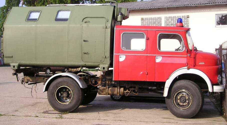

Hat schon mal jemand einen LAK 1 auf eine Kurzhauber 1113 mit der langen Doka gesetzt?
Gibt es irgendwo Bilder und weitere Infos?

Hallo Felix,
hier sieht man einen Kurzhauber LAF1113B mit 3,60 m Radstand und kurzer Doppelkabine mit aufgeschnalltem LAK1. Er gehörte Christian H, der sicher noch bessere Bilder (von der Seite) beisteuern kann, wenn man ihn lieb darum bittet:
http://www.allrad-lkw-gemeinschaft.de/p ... 743#p11743
Ein Kurzhauber mit der langen Doppelkabine hat in der Regel auch den längeren 4,20-m-Radstand, daher würde sich am hinteren Überhang gegenüber dem gezeigten Fahrzeug erstmal nicht viel verändern.
Als Gegenbeispiel gibt es hier noch ein Bild von einem 1113 mit dem langen Radstand, kurzer Doka und dem längeren LAK2 (etwas runterblättern, der Rote ist gemeint):
http://www.allrad-lkw-gemeinschaft.de/p ... 55#p239055
Da mußt Du Dir nun vorstellen, daß in Deinem Fall die Doppelkabine länger, der Koffer aber kürzer ist.
Insgesamt würde ich die Kombination langer Radstand + lange Doka + LAK1 für gut machbar halten.

Hallo Pirx,
danke für die Infos! Du hast recht es handelt sich um einen 4,2 Radstand, hatte ich vergessen zu erwähnen
Sind zwar bisher alles nur theoretische Gedankenspiele, aber die machen ja auch Spaß
Gruß Felix

zur Vervollständigung
anscheinend ist in den tiefen dieses Forums alles schon mal gebaut worden
http://www.allrad-lkw-gemeinschaft.de/p ... &hilit=lak
Gruß Felix
