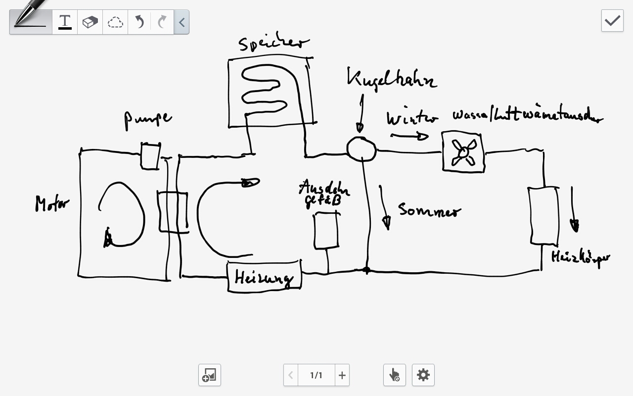

Re: Aufbau einer einfachen Wasserheizung
Hier eine schnelle Skizze:
Du kannst sie ja mal ins Reine zeichnen und dann kann man sie weiter entwickeln.
Hallo Emil
Danke für das Bildchen.
So ähnlich hatte ich mir das auch schon skizziert, ich werde heute nachmittag mal dran gehen und daraus eine Zeichnung zu machen.
Einzig der Wärmetauscher zwischen Motor und Heizkreis macht mir etwas Kopfzerbrechen, wo kriege ich sowas in der richtigen Größe her. Was ist das für eine Pumpe im Motorkreislauf, die normale Wapu oder eine separate Pumpe, wenn ja wozu?
Gruss Mischi
Du kannst im Prinzip jeden Gegenstromwärmetauscher nehmen. Du musst nur darauf achten, dass er auch ausreichend Übertragungsleistung hat damit DU den Motor vorwärmen kannst und auch umgekehrt genügend Wärme aus dem Motorkreislauf an den Heizkreislauf übertragen wird.
Suche bitte mal nach "Plattenwärmetauscher Wasser" im Internet. Die maximale Übertragungsleistung ergibt sich aus dem Wasserdurchfluss und der Temperaturdifferenz.
Die Pumpe im Motorkreislauf brauchst Du für die Motorvorwärmung, ähnlich wie wenn Du eine Standheizung einbauen würdest. Diese hat ja auch eine eingebaute Pumpe. Du kannst natürlich die normale Wasserpumpe nehmen, je nachdem wo Du den Wärmetauscher einbaust.

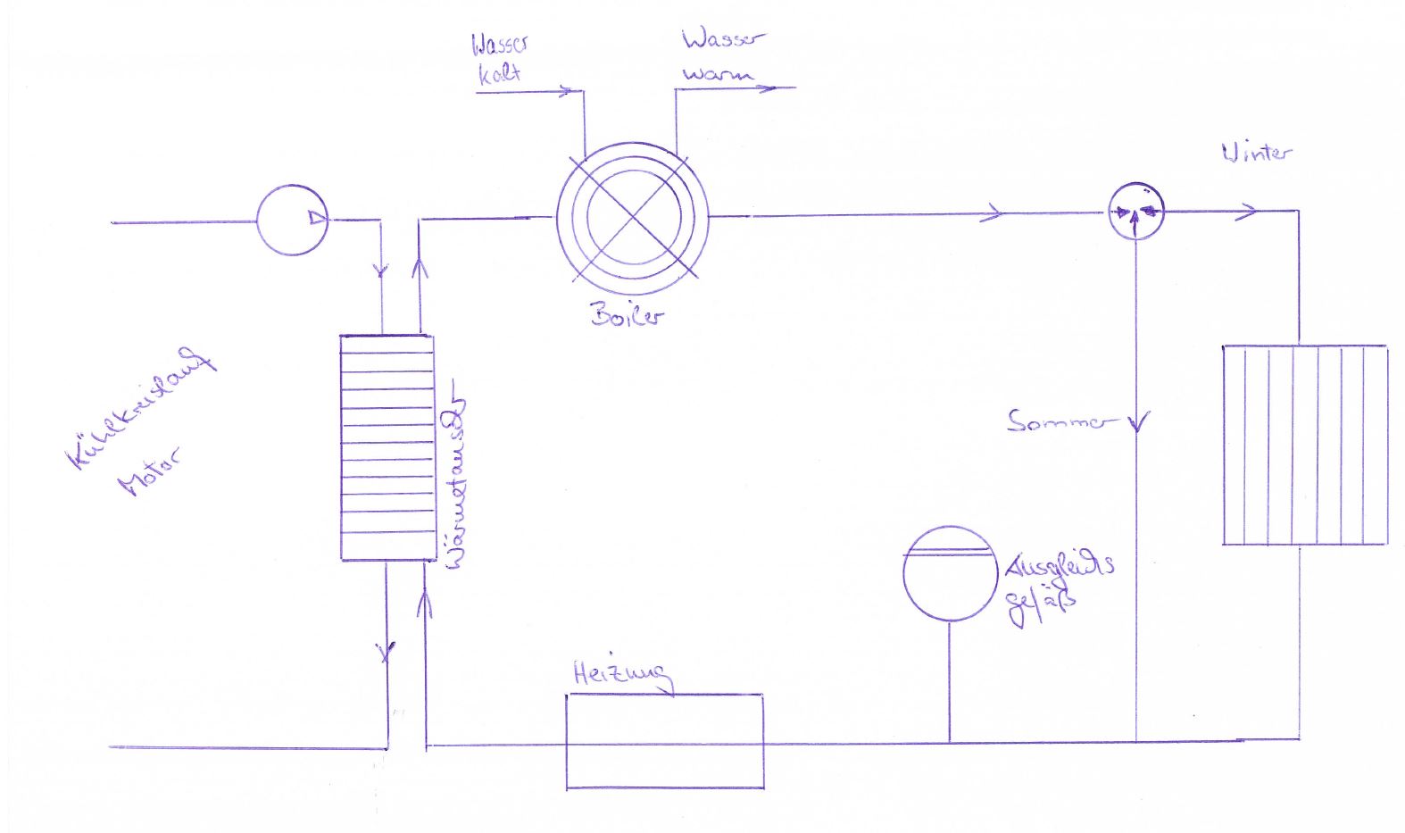

Hallo Gemeinde
Hab mal eine Skizze auf Basis dessen gemacht, was Emil geschickt hatte.
Kann ich die übertragbare KW Leistung des Wärmetauschers mit der Leistung der Heizung gleichsetzen oder geltan da andere Massstäbe?
Wenn ich also eine Heizung mit ca. 10kW habe brauche ich entsprechend auch einen Wärmetauscher mit 10kW?
Dann werde ich mich mal auf die Suche machen.
Gruss Mischi

Hallo Mischi,
evtl. kannst Du davon etwas brauchen !
http://www.allrad-lkw-gemeinschaft.de/p ... =4&t=55925
Wolfgang
Wolfgang
Hallo Gemeinde
Ich bin gerade an der letzten Zusammenstellung der Verschraubungen etc. um endlich mit meiner Warmwassergeschichte fertig zu werden.
Da ist mir eines aufgefallen, in meinem 2. Kreis nach dem Wärmetauscher befindet sich nur die Pumpe der Heizung und diese ist ja nicht dauerhaft in Betrieb. Kommt die Brühe allein durch die Temperatur aus dem Wärmetauscher genug in Bewegung um mir meinen Boiler zu durchlaufen oder brauche ich dort auch nochmal eine Pumpe? Es geht also rein um den "Sommerbetrieb" ohne Heizung an.
Wer hat es ähnlich aufgebaut und kann mir helfen?
Gruss Mischi
Gruss Mischi
lieber Schrauben schrauben als Schrauben suchen
Hi, Konvektionsheizungen im Wohnhaus haben Rohrdurchmesser über 1,5 Zoll.. je grösser, desto besser..
Ohne Pumpe bewegt sich im WoMo nix.
Man kann die Pumpe der Heizung aber auch separat ansteuern - am Kabel vom Steuergerät zur Pumpe noch Strom per Schalter draufgeben..
Grüsse,
Grüsse,
