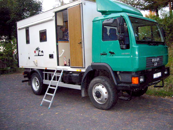

2010 haben wir den Alladin gekauft, damals sah er noch so aus:
Unterwegs sieht dann das so aus (Bild von Ural-Jack hier aus dem Forum
Der Koffer selbst ist wohl an die 20 Jahre alt und wurde dann vor 10 Jahren in etwa auf den Alladin gesetzt. Die Elektrik war na sagen wir mal suboptimal - Verdrahtung alles in rot, grausig zusammengestupft und keinesfalls Pisten tauglich. Wasserschläuche waren schon gebrochen - alles musste alles mal neu gemacht werden, vor allem weil wir nächstes Jahr nach Island wollen.

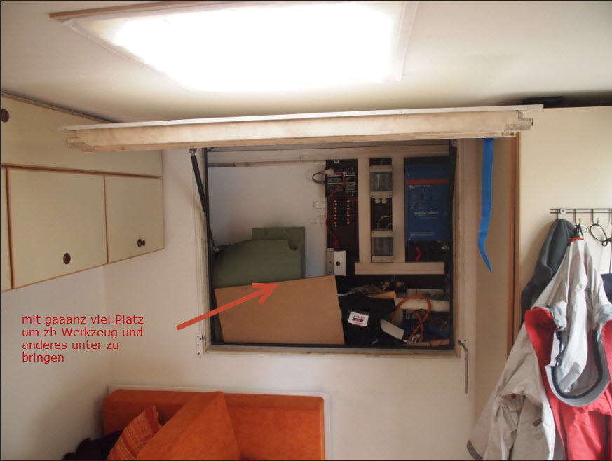

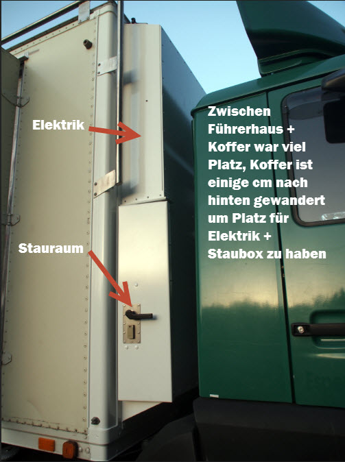

Schon erwähnt? Wir hatten viel Platz zwischen Koffer und Führerhaus, den wollte ich nutzen! Idealer Platz für die neue Elektrik und Stauraum für zb unsere Leiter:

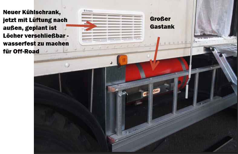

Gas war früher ja hinten, ist jetzt als Gastank unter den Wagen gelandet:

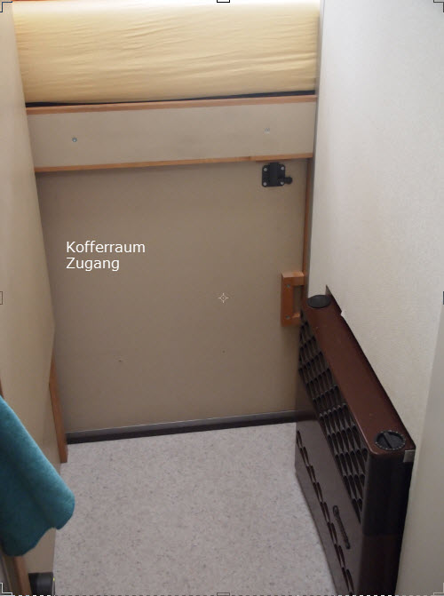

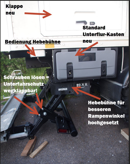

Gleichzeitig kam das Bett auf eine angenehme Höhe und ein neuwertiges übers Forum gekauftes Fenster rein. Damit ergab sich unter dem Bett ein riesiger Stauraum. Und 3 Serviceklappen, mit gleichschließenden Sicherheitsschlösser, sowie 3-fach Verriegelung.
Klappen hat die Werkstatt selber gebaut, alles andere war ihnen zu teuer
Beim Umbau war noch wichtig den Rampenwinkel an der Hebebühne zu verbessern- hat viel Überzeugungsarbeit gekostet, haben sie aber toll hinbekommen. Einen klappbaren Unterfahrschutz haben wir jetzt auch. 4 Schrauben aufmachen und dann entweder locker hängen lassen oder hochschrauben.

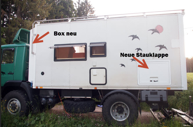

Blinker etc haben wir jetzt ein 2. Paar oben am Koffer - siehe obiges Bild Auf dem Dach haben wir neue Solarpanels und den Astabweiser verbessert, für den Schutz der Panels.
Noch 2 Seitenbilder, ich finde die neue Elektrikbox integriert sich ganz harmonisch ins Gesamtbild Innenausbau ist ja auch extrem wichtig. Wie gesagt, dunkel ist blöd, wir wollten es hell haben. Aber nicht steril. Den allergrößten Teil der Inneneinrichtung haben wir behalten. Nur die beiden Sitzbänke mussten ersetzt werden, da der Wassertank nach vorne gewandert ist.

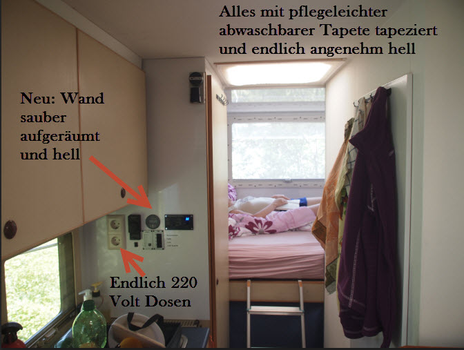

Und so sieht es jetzt innen aus: Alles wurde schön hell, die Bedienpanels neu gemacht, vieles mit abwaschbaren Tapeten tapeziert - einfach richtig hell geworden. Bild ist nicht soo toll, aber man sieht was
Elektrikbox von innen zeige ich später mal. Wir haben jetzt doch ein Kombigerät drin. Ich kauf mir mal ein Ersatzgerät, wenn ich was passendes - am liebsten gebraucht finde.
Wir haben jetzt endlich 220 Volt im Koffer an einigen Stellen, hat vorher auch gefehlt.

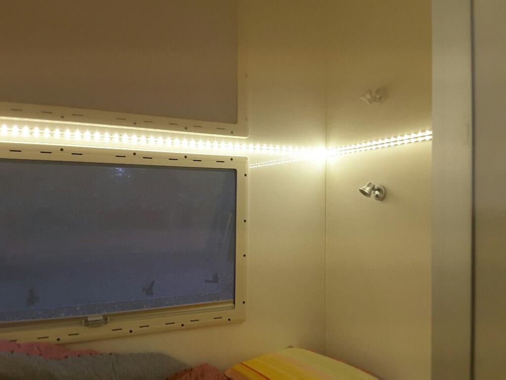

Außerdem wurde alles auf LED umgebaut. Fast überall an der Decke gibt es LED-Streifen - nachts können wir innen richtig hell machen. Es kommen jetzt noch Dimmer rein, ist echt zu hell sonst
LED Streifen hat es auch unter der Markise - dimmbar
