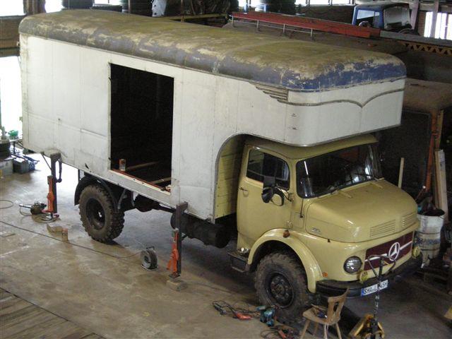

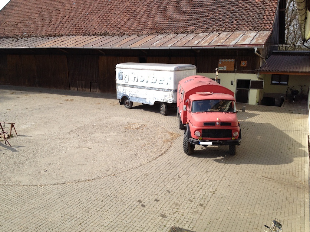

Aber erstmal zum Projekt. Nach 2 Jahren des gebückten Lebens, soll nun endlich der 6,1m Staufen/Ackermann-Koffer auf den Kurzhauber.
Wie beim Chris soll das Fahrerhaus ausgeschnitten werden und "in" den Koffer "reinversetzt" werden. So das die 4,6m originallänge des Koffers erhalten bleibt u. ein Alkoven von 1,5m entsteht.

Also ich habe mich vll. falsch ausgedrückt.
Das Fahrerhaus ausschneiden u. den Koffer über das Fahrerhaus schieben. Der Alkoven soll NIcht mit dem Fahrerhaus verbunden sein, das wäre zuviel Aufwand.
Ja. wird auch eine Zweiraumlösung d.h. der Einheitskoffer wandert schließlich auf ein Fahrgestell :P
Glaub muss wohl beim Chris nachbohren wie der das gelöst hat mit der Lagerung / Verstärkung des Alkovens :angel:
Denn im Endeffekt 1:1 wie beim Deutz bloß mit nem Kurzhauber drunter :lol:
Und der Koffer wird noch viel schöner wie er gerade ist, denn mit Kurzhauber…einfach ein Traum…und großer Vorteil vom Staufen! Alu-Heck statt Stahl-Heck wie beim Ackermann :D

Also 1,5m Alkoven halte ich für zu lang, da wärst Du dann schon über der Motorhaube, was ich nicht so schön finde. insofern müsstest Du den Koffer dann kürzen oder einen längeren Überhang akzeptieren. Das müsste man dann ausrechnen ob das noch erlaubt ist. Zum Vergleich: mein Koffer ist 5,70m lang und mein Radstand 4,40m.
Über Geländegängigkeit brauchen wir denke ich nicht zu sprechen, bei dem Vorhaben.
Rahmenlagerung überlegen, damit Du weisst wie viel Blech du hinterher ausschneiden musst um über das Fahrerhaus zu kommen und gleichzeitig zu überlegen wie die Höhe im Alkoven aussehen soll. Bei mir kam nur die diese Rahmenlagerung mit der Fixierung hinten und vorne Federn in Frage, alles andere hätte viel zu stark aufgebaut und ich wäre der nicht gewollten Fahrzeughöhe von 4m zu nah gekommen.
Wie breit ist den der Rahmen vom Hänger?
Meine Konstruktion den Alkoven zu stabilisieren und zu versteifen hab ich aus 40er Quadratrohr 2mm Wandstärke geschweisst. Du kannst eigentlich die ganze Konstruktion in meinem Thread sehen.
Ansonsten siehst Du ja an Hand der Bilder wie wir vorgegangen sind. Insgesamt - obwohl ich versucht hab nicht so viel Geld auszugeben, war alles nicht billig. Viel Zeit braucht man auch für die ganzen sich ergebenden Übergänge.
Versuch das doch auch mal in einem Foto-oder Grafikprogramm vorher für Dich durchzuspielen. Da findet man dann oft schon Fehler in seinem eigenen Denken.

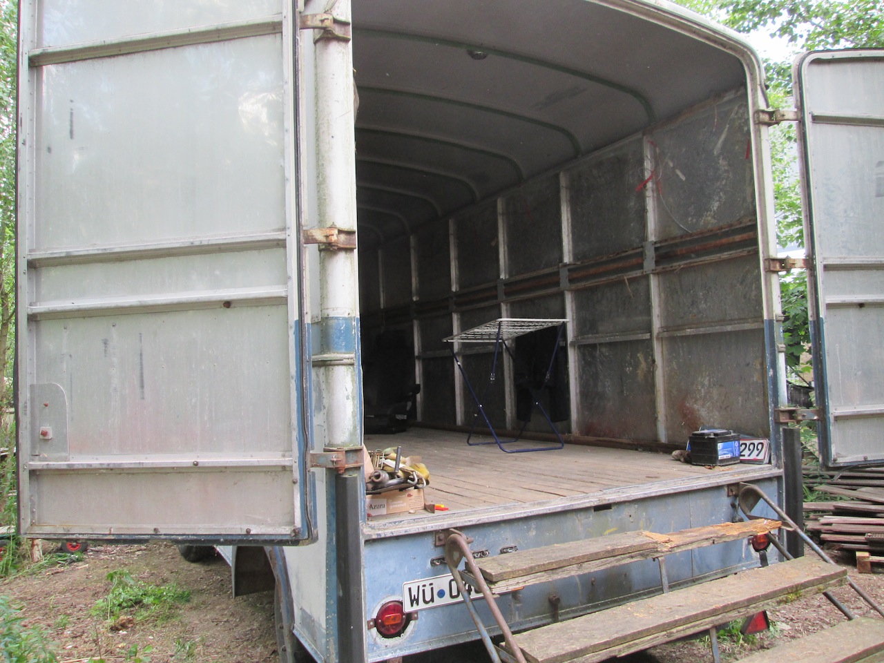

Im Prinzip ist der Koffer nicht zu lang, da dass Ersatzrad u. das Gedöns am Heck abwandert, entsprechend ist der Koffer mit 4,9m, genauso lang wie jetzt mit 4,6m + Ersatzrad.
Die Hecktüren sollen umbedingt erhalten bleiben. Soooo schön :) und im Sommer auf…..außerdem besagt der geplante Grundriss das die türen nötig sind :p

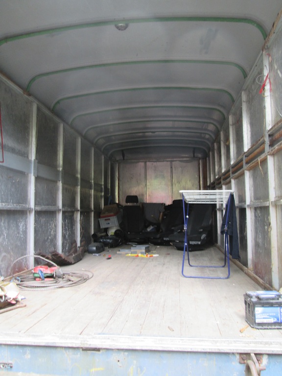

Und Ja der Koffer ist komplett aus Alu…deshalb auch echt leicht, aber deshalb mach ich mir auch wegen der Lagerung ein paar Gedanken bzw. Ängste….und würde mich da gern in erprobte und wissende Hände geben...

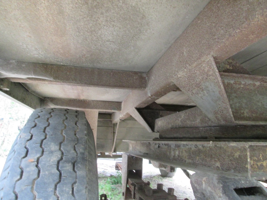

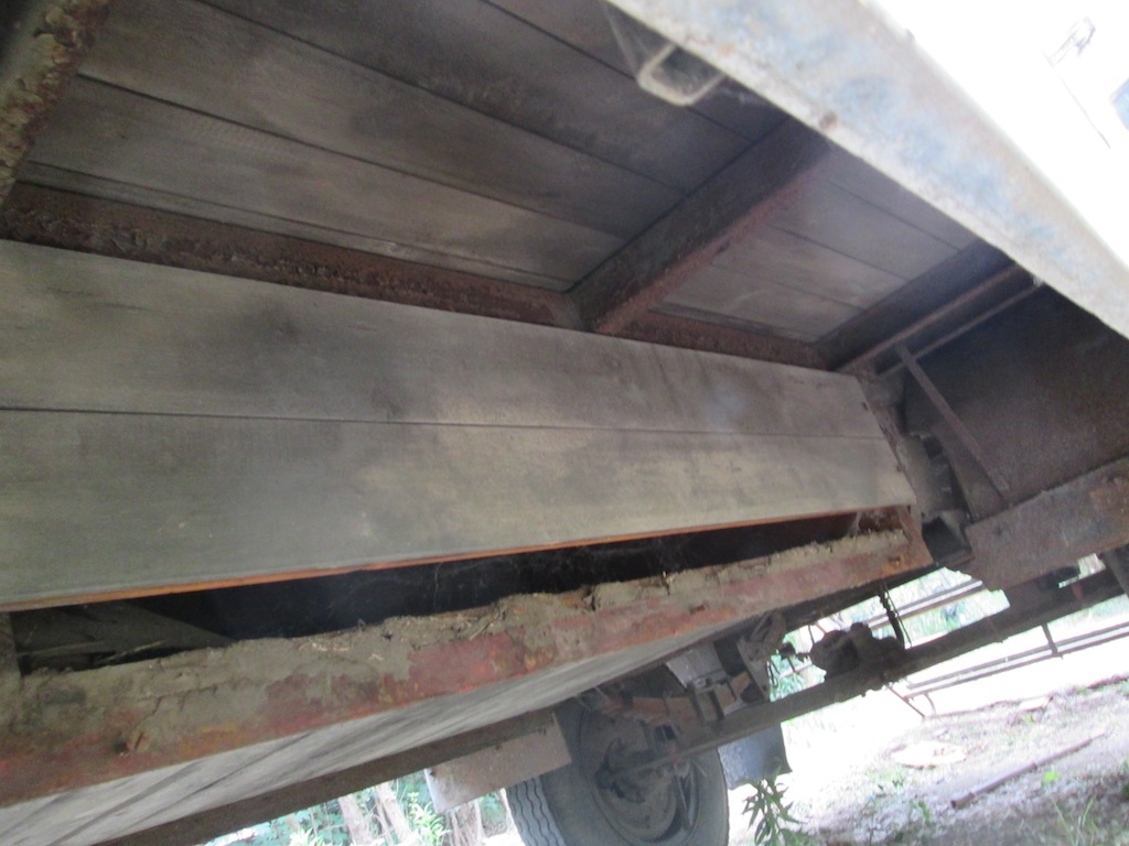

Auf deinen Fotos sieht dein Staufen-Anhänger meinem Aufbau konstruktiv sehr ähnlich, d.h. du hast wahrscheinlich vertikal laufende Hut-Profile, an welche Stahl-Profile angenietet sind, die mit der Stahl-Bodengruppe verschweißt sind. Hier ist die Schwachstelle dieser Aufbauten und man sollte genau hinschauen, ob die Verbindung noch tragfähig ist.
Die Bodengruppe wird wohl nicht ohne Weiteres mit dem Lkw kompatibel sein und ist ohnehin nicht für die Verwindung des "weichen" Kurzhauber-Rahmens gedacht. Am sinnvollsten wäre m. M. n. ein neuer Hilfrahmen aus Kasten- oder C-Profilen, der unter den originalen Aufbaurahmen geschweißt wird und dessen Längsträger im gleichen Abstand wie der Lkw-Rahmen liegen und somit durch eine einfache Federlagerung befestigt werden kann. Die Höhe der Profile richtet sich nach deiner gewünschten Aufbauhöhe bzw. der angepeilten Innenhöhe des Alkovens.
Ein einfacher Leiter-Hilfsrahmen kostet allerdings schon einige hundert Euro. Wenn´s verzinkt sein soll, kommen noch ca. 1€/kg dazu.
Das nächste Problem sind die Radkästen. Wenn´s gut aussehen soll, sind die unverzichtbar, da sonst die ganze Fuhre unförmig und Kopflastig aussieht. Das ist wieder ne Menge Arbeit (=Kosten, wenn man´s nicht selbst machen kann).
Und zu guter Letzt ist da noch der Alkoven. :frust:
Man kann natürlich einfach ein Stahlgerüst einnieten und die Kiste aufschneiden. Wenn´s gut aussehen soll (wie bei Chris), dann musst du die abgerundeten Ecken auch versetzen! Leider ist meist da, wo man einen neuen Holm setzen möchte kein Profil der Bodengruppe, also muss man wieder was anschweißen.
Auf den Punkt gebracht kann man sagen, dass das keine simple Anfänger-Arbeit ist, da du massiv in die Stabilität des Aufbaus eingreifst. Ohne umfangreiche Planung, etwas Kohle und/oder gute Freunde mit sehr guten technischen Möglichkeiten würde ich die Finger davon lassen.
Gruß...
Tino
P.S. Hast du mal ein Foto vom Kurzhauber mit Anhänger in der Setenansicht? So kann man grob die nötige Höhe einschätzen.

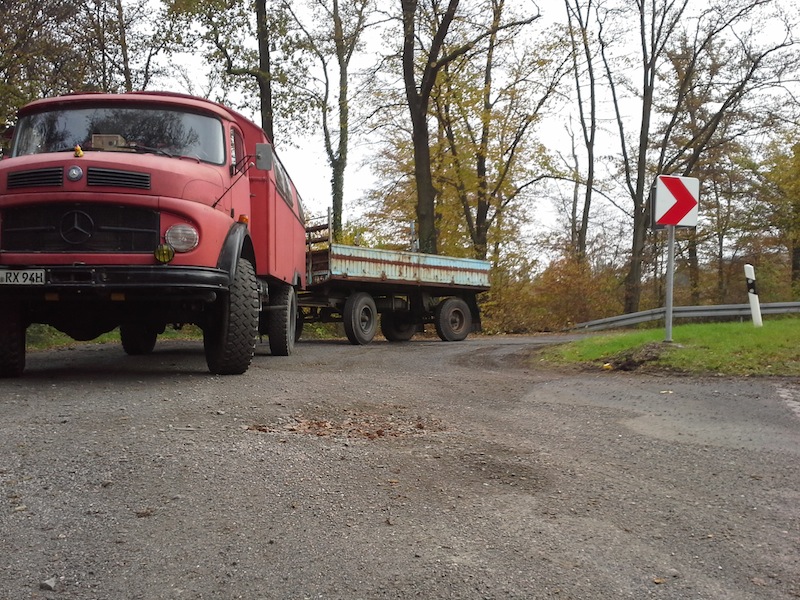

Soo…nun weiß ich schon wie's optisch ausschauen wird, paar Kniffe wurden mir auch verraten.
Wenn's mit der Kohle hinhaut, Umbau Okt., Iso / Wandverkleidung / Ofen bis mitte November, dann heißt es auch schon Einzug bzw. Bett rein u. Ofen an….der Rest hat dann wieder Zeit :)
Ich freuuu mich schon….tiiiierisch sogar :)
Tobias
P.s. wenn mein Laster dann mal sooo ausschaut…haaaach….
Dann noch schön Rot o. Bundespostgrau :wub:

Ohne echte Radkästen und Rundungen an der Vorderseite sieht das zwar imho nicht besonders toll/zeitgenössisch aus, aber der Zweck heiligt schließlich die Mittel.
Um einen anständigen Hilfrahmen mit Lagerung wirst du aber trotzdem nicht herum kommen oder sind die Längsholme des Koffers doch kompatibel mit dem Lkw-Rahmen?

Ne, die sind nicht kompatibel, also muss schon noch gescheiter Hilfsrahmen drunter o. eben etwas gefrickel ;)

#26 Beitrag von TobiasXY » 2014-10-31 19:11:08
300€ und 4,5m Pritsche…da konnte ich nicht anders :)
Perfekt für den Einheitskoffer :rock:
Jetzt auch mit Bild :P
