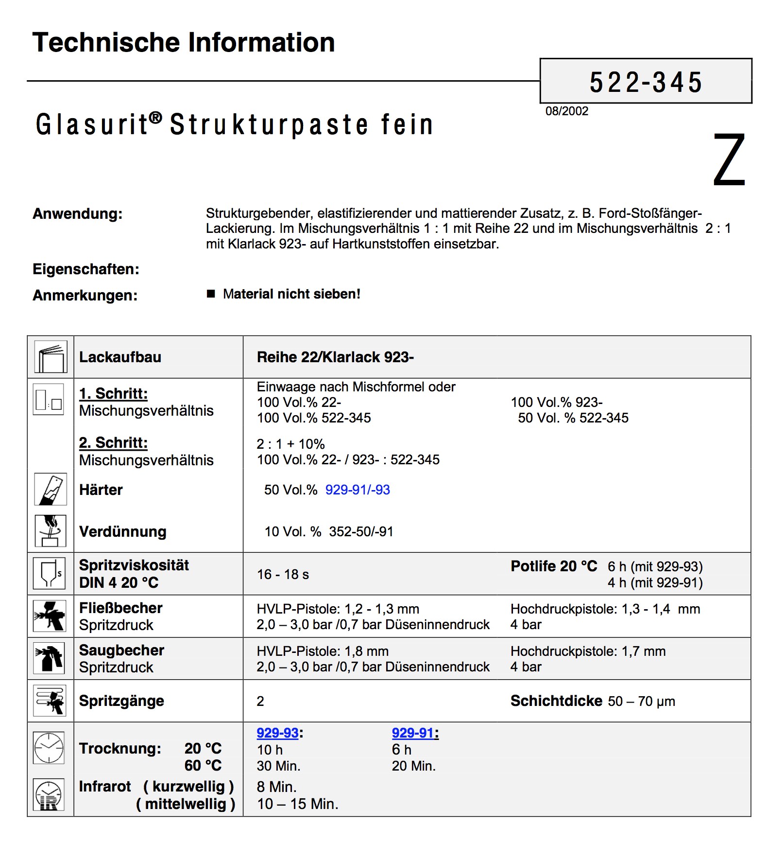

wenn das eine hochwertige Lackierung werden soll, dann z.B. mit soetwas:
...Ist ein Additiv zum 2K Autolack (hier z.B. Glasurit, andere haben soetwas aber sicherlich auch)
Glasurit® Strukturpaste fein 522-345
Eigenschaften: Anmerkungen:
Strukturgebender, elastifizierender und mattierender Zusatz, z. B. Ford-Stoßfänger- Lackierung. Im Mischungsverhältnis 1 : 1 mit Reihe 22 und im Mischungsverhältnis 2 : 1 mit Klarlack 923- auf Hartkunststoffen einsetzbar
Am besten mal vertrauensvoll beim örtlichen Lack-Dealer nachfragen.
