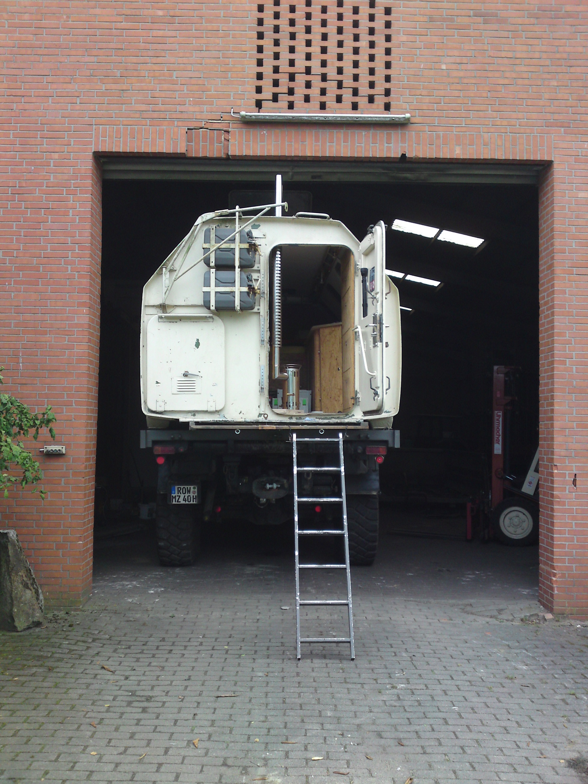

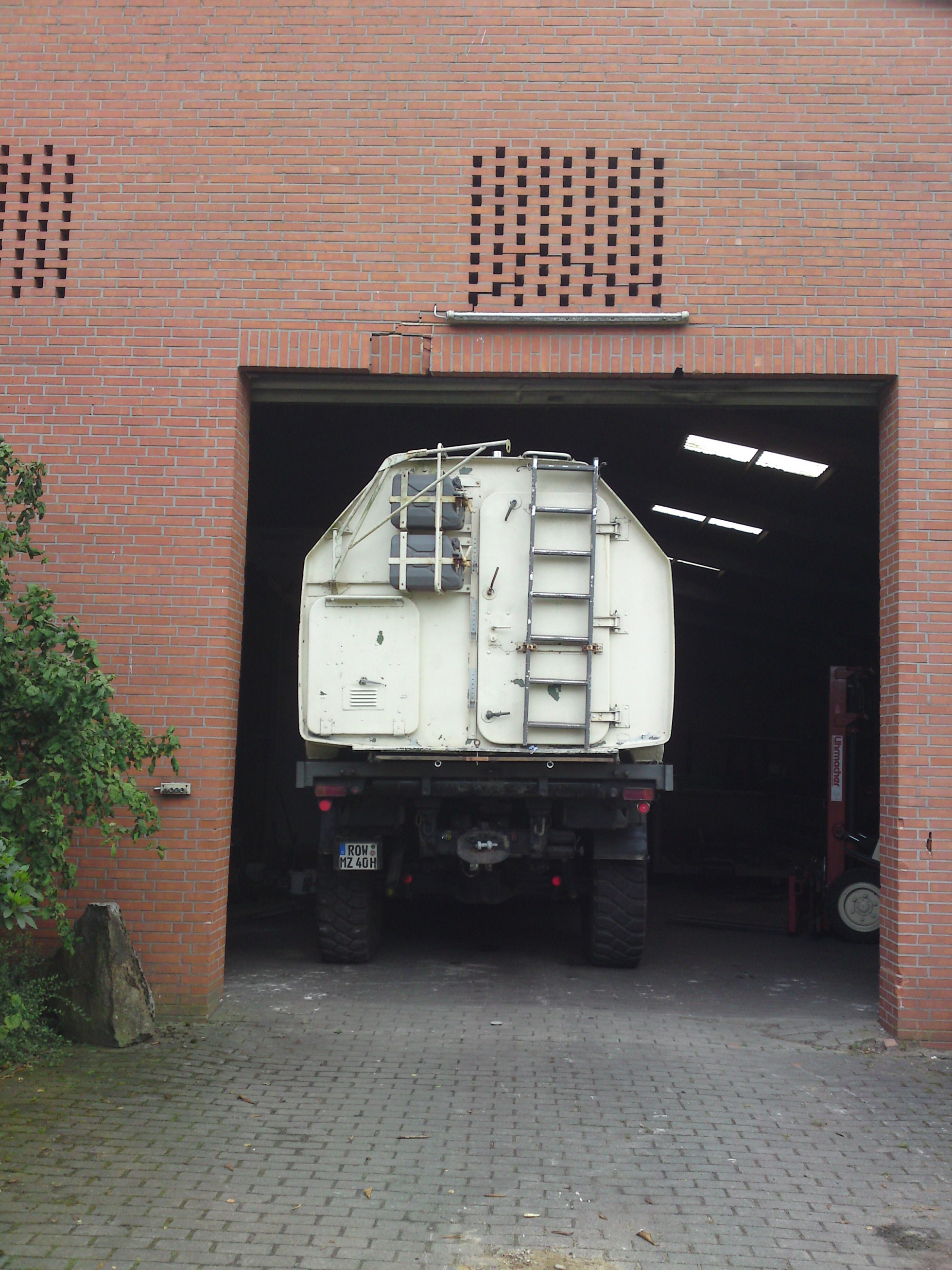

Re: Erfahrungen mit Ölöfen auf Reisen und im Gelände
vom Ofen geht das ca 1,6m nach oben, dann Durchführung und dann die normale Esse, alles von Reflecks , bei Enzo geht das ein stück innen schräge das er nicht mitten im Dach die Esse hat, muss man ja auch zum fahren runternehmen
Maik
Maik
Mensch Maik,
du kennst meinen Laste ja besser als ich.
Oben drauf habe ich die Sturmhaube von Reflex drauf, hat sich bewährt.
Und Maik, du hattest doch immer Probleme deinen Ofen anzuzünden, nimm Benzin, daß rummst ganz ordentlich und die Brennkammer, falls noch vorhanden, ist auch sauber.
Gruß jens
