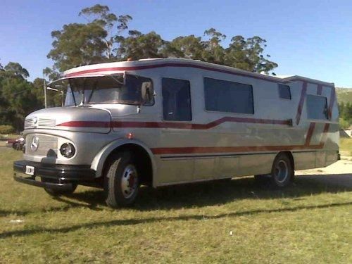

A) Rodrigo hat mir die Fahrgestell Nr. 34111610005192 und Motor Nr. 34191810000339 seines gekauften LKWs mitgeteilt. Kann einer der "EPC - Weisen" damit etwas anfangen? Datenkarte per email an mich wäre toll! Ich gebe die Infos dann mit Erläuterung weiter.
B) Rodrigo sucht (s.hierhttp://www.allrad-lkw-gemeinschaft.de/p ... 40#p502830 ) für das obige Fahrzeug eine Langkabine / Doppelkabine für 4 Personen.
Am Ende stellt er sich so etwas vor:
Gibt es da was Passendes? Ratschläge zum weiteren Vorgehen? In Deutsch bitte, ich schicke dann die Übersetzung als PN.
