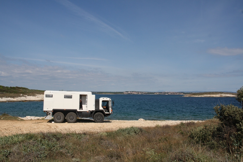

Mein Koffer ist auch "schief":
Aber wenn die Dieseltanks hinten (1000L) voll sind und der Quadträger dran ist, wird´s wohl passen...
http://bluekatk.blogspot.de/

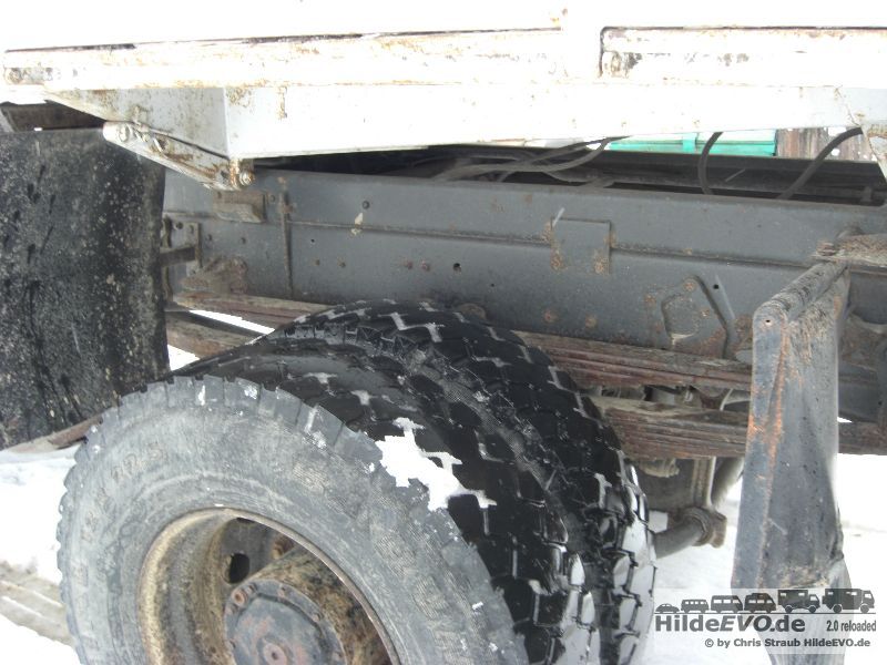

Also wenns am Einfedern liegt ist das normal. Wenn die Oberkante zur Unterkante paralell ist, ist das kein Problem! u.U. musst Du die hinteren Federn unterlegen um den LKW wieder gerade zu stellen!
Bei mir waren die Hilfspakete gut 2 cm von den Anschlägen weg als ich den LKW gekauft hatte!
Man kann es gerade so erkennen Die Hilfsfedern liegen mittlerweile satt auf. Ich habe jedoch eine ziemlich ausgewogenen Gewichtsverteilung mit 5,0:5,3 t VA:HA
Das Fahrverhalten und der Federungskomfort hat sich mit dem höheren Gewicht ebenfalls etwas gebessert.
Ich sehe bei mir keine ungleiche Abstände zum Boden!
Grüße Chris
Grüße Chris

hi, also ich hatte auch ein "polnisches Keilfahrwerk" am Laster. Bin aber auch dezent ausgeladen... Jedenfalls hab ich hinten jetz 2 Lagen mehr drin und alle Lagen mal aufschmieden lassen, und nun reckt der kLeene den Arsch wieder in die Höh'...
Hab übrigens noch 2 HA Pakete vom 71oer abzugeben, wenn jemand das auch machen will...
so long, sewan
