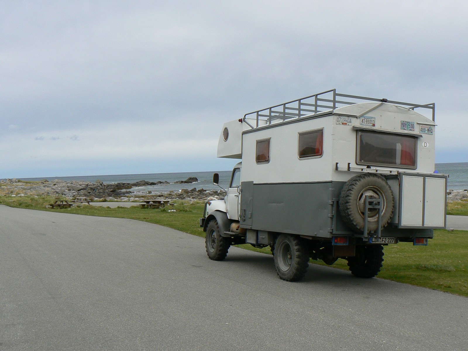

ich möchte an meinem Hanomag-Heck einen eintürigen Stahlspind als Skibox anschrauben. Im Sommer soll an die gleiche Halterung ein selbstgebauter Radträger hin.
An die linke Hecktüre kommen zwei Winkeleisen fest hin, in die ich die wechselnden Lasten einhänge.
Der Stahlspind wäre 180cm hoch, 50cm breit und 30cm tief, würde über die normale Länge also mit Halterung ca. 35cm nach hinten rausstehen.
Natürlich wird das ganze so gebaut, dass ich da nix verliere und auch so befestigt, dass die Beleuchtungsanlage nicht verdeckt ist.

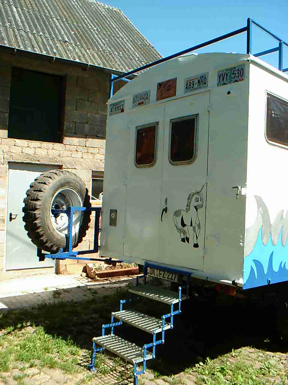

Moin, so unterschiedlich kann das sein: Für meinem Heckträger (geschraubt) steht in den Papieren "ww" für wahlweise, wegen der unterschiedlichen Gesamtlänge und demensprechend 2 Fahrzeuglängen. Gruß Andreas

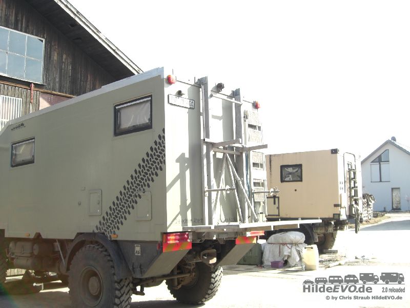

Am MAN 630 hatten wir eine Art Balkon angebaut. Der war ww- wahlweise als Hecktragesysthem eingetragen.
Ich machte für die Schrauben und die Schweißnähte eine Berechnung und die Werte wurden dann übevom TÜV übernommen.
