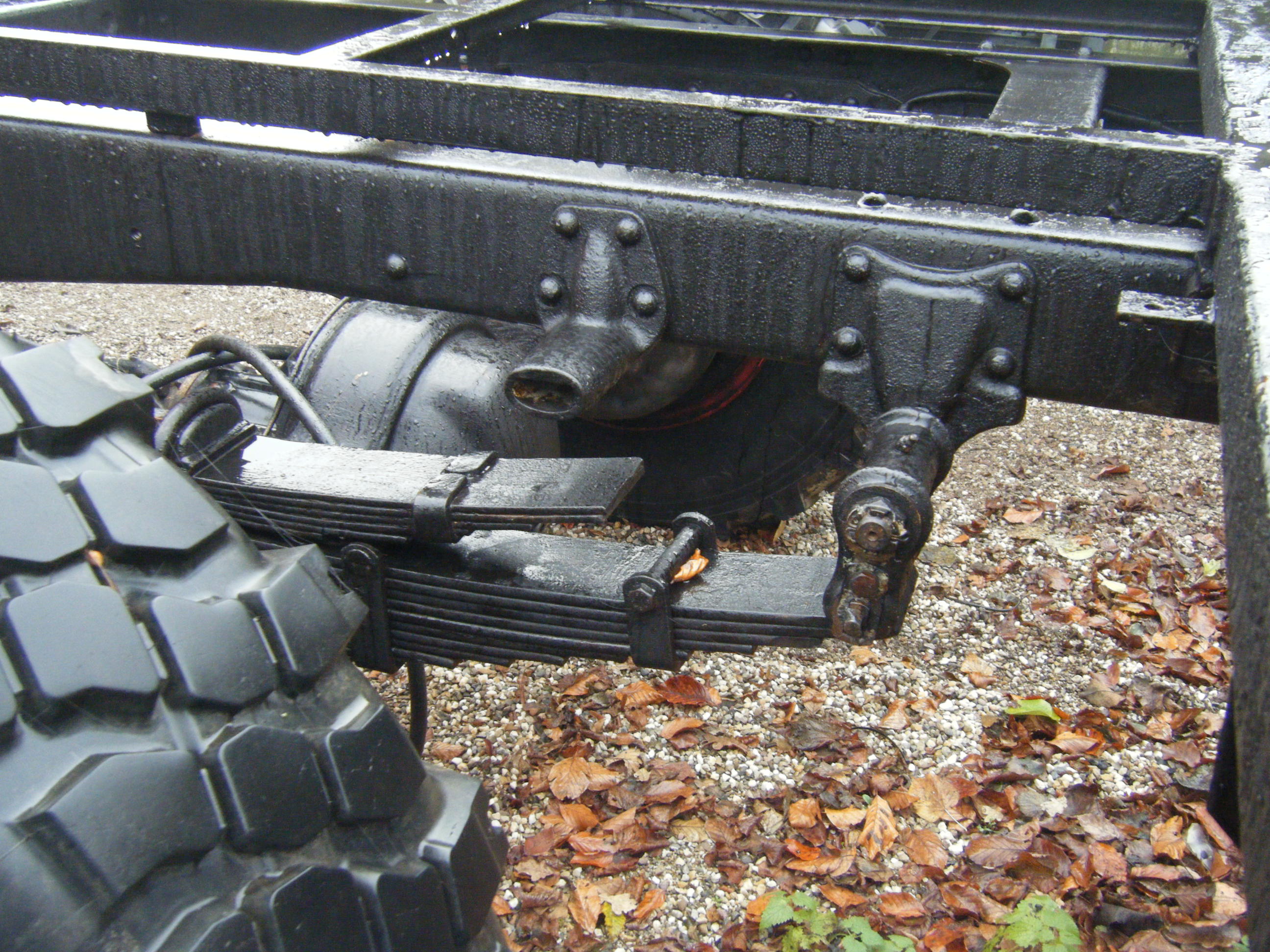

Die 15 cm von Andy's Mercur scheinen mir gut genug und wenn nicht denn habe ich gerne ihre meinung uber das folgendes:
Wo normalerweise der radkasten ist kann man ein teil aus der boden heraus sägen und wieder flach in denn boden montieren mit ein paar kleine schrauben,
Das stück boden fliegt raus wenn das rad zu weit einfedert und denn boden berürht.
Wenn man im schlechtes gelände unterwegs ist kann mann dann eventuel mit holz ein ring zwichen der boden und der lücke montieren. Man kann die meiste zeit mit eine flache boden leben und im extremfall das stuck höher einbauen.
Grüsse Willem

#9 Beitrag von willem van der ziel » 2013-12-12 17:32:44
[img]DSCF2110[/img]
willem van der ziel
Beiträge: 498
Wohnort: Enschede Holland
Re: radkasten - rad
#10 Beitrag von willem van der ziel » 2013-12-12 17:36:34
sorry, werde nochmal versuchen
