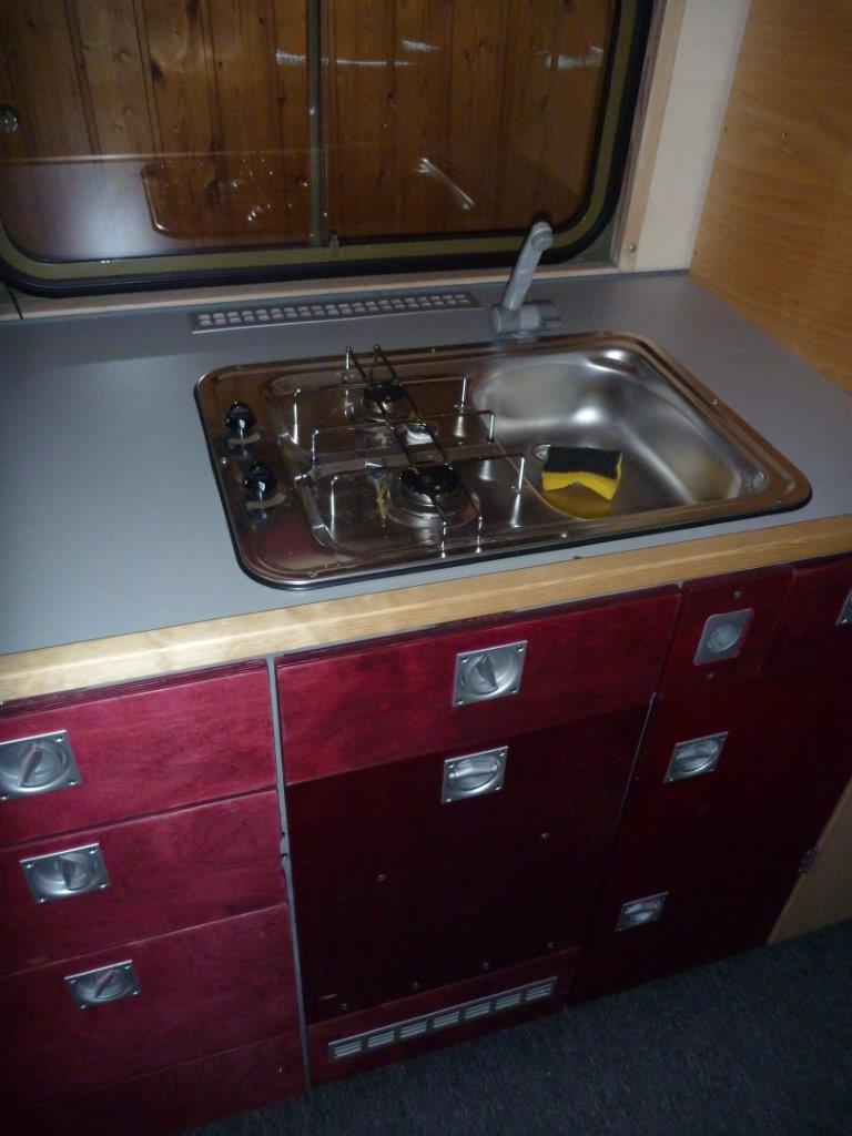

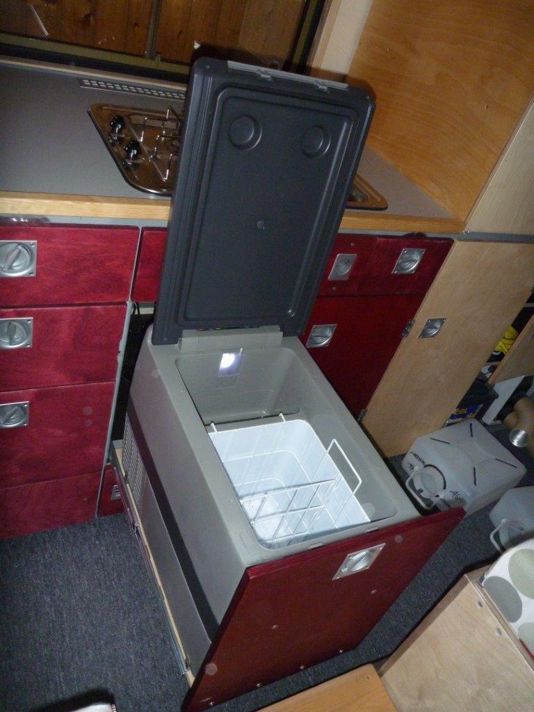

Re: Kompressor Kühlbox in Schiebeschrank - Lüftungsproblem?
Hallo Natte,
bei uns ist die Box auch im Küchenblock.
Unten und oben ist je ein Lüftungsgitter.
Bisher hats gereicht, waren aber nur in Deutschland und Island damit.
Obs für die Wüste reichen tät???
Hier mal noch 2 Bilders:
