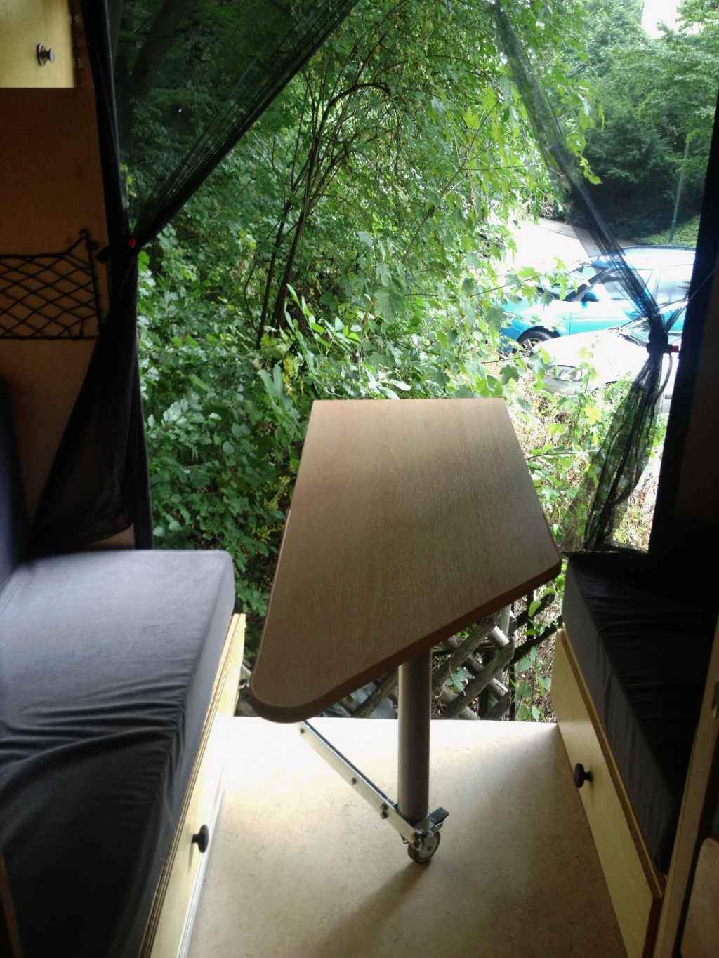

einen Schwenktisch wollte ich auch, so sieht er jetzt aus:
Material (alles aus dem Baumarkt):
1 Tischbein mit Anschraubplatte
1 lenkbare Rolle
1 Scharnierband (normalerweise für Tore etc)
1Tischplatte
damit der Tisch sowohl in Längsrichtung als auch quer (als Kartentisch) arretiert werden kann, wurden Spantenverbinder vom Klepper Faltboot benutzt (lagen noch rum).
Während der Fahrt mittels Spanngurt an der langen Bank fixiert, damit die Hecktüren noch aufgehen zum Beladen.
