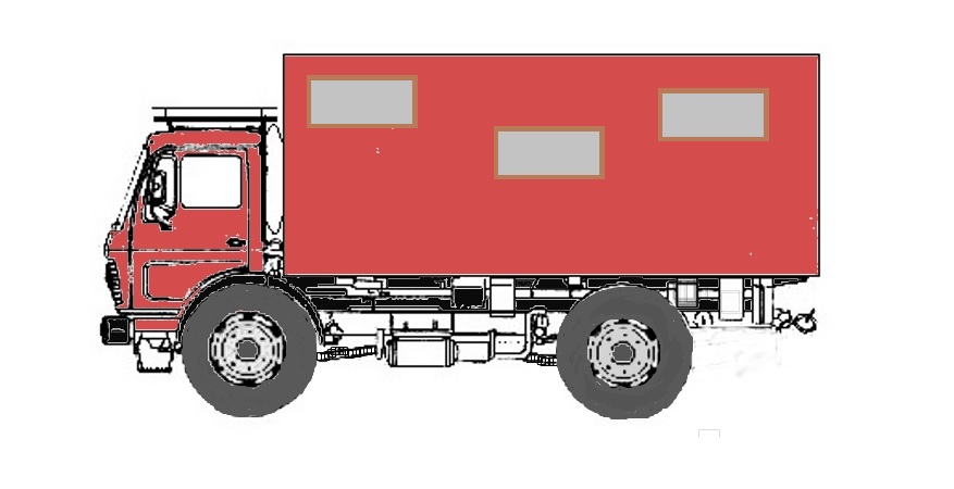

Geplant ist wie schon erwähnt ein MB 1017 mit Federlagerung und gerne einem 2,3m hohem Koffer.
:blush: Das ist aber echt nur nice to have wegen Stauraum und Doppelboden. :blush:
Stehhöhe reicht uns 1,9m, der Koffer könnt entsprechend gebaut werden, wenn es denn sein soll.
So ungefähr soll es später mal aussehen, bitte nagelt mich nicht fest auf Maßstabsgetreu oder so.
just an first view :p

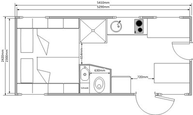

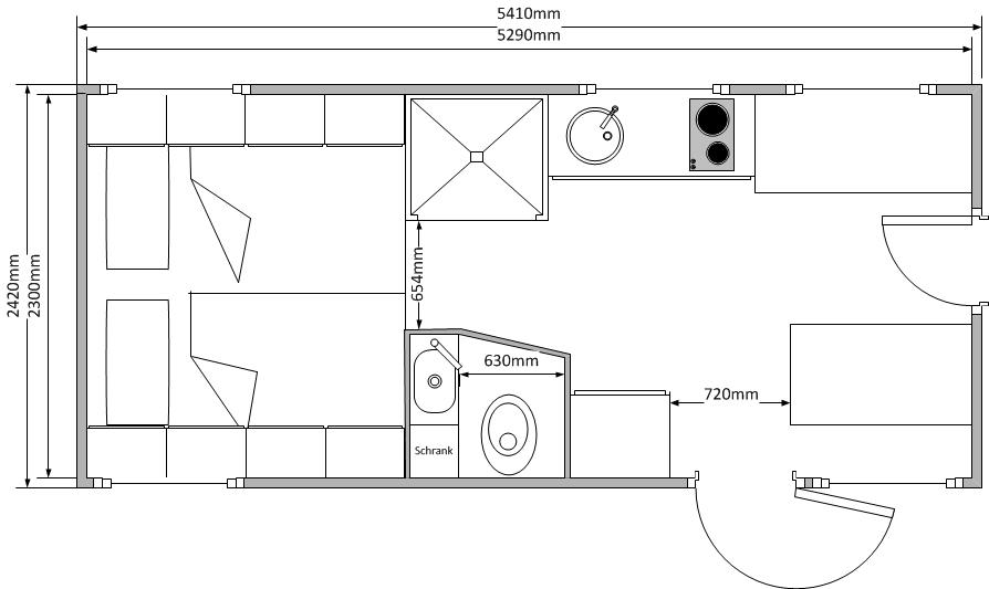

Und vor der Arbeit scheut es mich nicht. Zum einen haben wir noch viel Zeit und die Kosten, naja man wird sehen wie viel das wird....
Um unserer Vorstellung mal ein Bild zu geben, hier mal der momentane Stand der Planung.
Es mag manchem sehr großzügig erscheinen, aber das soll mal unser einziges Zuhause werden :angel:

erst mal zu Deiner Frage bezügl. Höhe: MB 914 mit Zeppelin-Shelter. 3,42m hoch, oben aber noch Heki-Dachluke (+ 14 cm) + Alu-Riffelblech-Hauben (+ 3 cm) macht ca. 3,60 m Höhe.
Kleine Anmerkung zu Deinem Auto und Grundriss. Auch wenn Du schreibst, dass wir Dich nicht auf die Proportionen festnageln sollen, sind es doch gerade die, die nicht ganz zu stimmen scheinen und mit denen Du Dir evtl. einen Planungsfehler einhandeln könntest.
Die Grafik von Deinem Auto sieht recht knuffig aus, aber der MB 1017 hat in der Regel 3,60 m Radstand. Wenn man den zugrunde legt, dann hat der Koffer, den Du da drau skizziert hast, nur 5,13 m Länge und nicht wie in Deinem Grundriss angegeben 5,41 m. Zeichne da mal einen 5,41er Koffer drauf, dann bekommst Du einen Eindruck vom Überhang. Das Ganze sieht dann gar nicht mehr knuffig aus. Außerdem solltest Du am Koffer noch einen Heckträger für das Ersatzrad und evtl. Fahrräder oder Moped vorsehen. Der nimmt auch noch mal locker 40 bis 60 cm in Anspruch. Dann wird das Ganze schon wheelie-verdächtig.
Und deshalb gleich mein Vorschlag: Denke mal darüber nach, quer zu schlafen. Statt 2 m für die Betten in der Länge brauchst Du nur 140 oder 150 cm (letzteres haben wir, und das reicht). Damit sparst Du Dir die 40 oder 50 cm, die Dein Koffer zu lang zu werden droht. Nur so eine Idee ...
... es sei denn Du hast vor, den Radstand zu verlängern.
Ich hoffe, Dir damit geholfen zu haben.
Luigi

@Luigi,
die Pritschen-MB1017 von der Bundeswehr haben nach meiner Recherche mehrheitlich einen Radstand von 4200. Und wenn man sich die anschaut vertragen die als Aufbau noch gut 20cm mehr ohne das er wheelie-verdächtig wirkt :D . Eine Radstandverlängerung werden wir natürlich umsetzen wenn es erforderlich wird, schön wäre es natürlich wenn das nicht nötig wird. Mit dem Heckträger hast du recht, angedacht war ja eine Kofferhöhe von 2300, dann wäre Fahrrad und Reserverad unterm Bett verschwunden. Mal sehen was mit einer Kofferhöhe von 2100 da noch umsetzbar ist.
Den Einwand mit dem Querschlafen habe ich natürlich erwartet. Wir haben das jetzt in unserem 609, und genau deshalb möchten wir das diesmal anders bauen, wir denken hier aber auch noch mal drüber nach. Allerdings ist der daraus resultierenden Mehrgewinn an Stauraum rechts und links vom Bett sehr willkommen.
Bevor nun das Thema Dusche/Schmutzschleuse wieder zur Diskussion gestellt wird, gebe ich auch gleich unsere Begründung bekannt. Wir möchten die Treppe von innen ausklappen und einholen können (ähnlich wie hierhttp://www.blissmobil.com/index.php?page=blissmobil). Das scheint uns doch sehr praktisch.

pari hat geschrieben:die Pritschen-MB1017 von der Bundeswehr haben nach meiner Recherche mehrheitlich einen Radstand von 4200.
Da hast Du schlecht recherchiert. Alle Bundeswehr-1017A haben (laut TDV) den Radstand 3,60 m. Bei Pritschenfahrzeugen (es gibt auch Kipper und Feuerlösch-Fahrzeuge) sitzt darauf eine 5 Meter lange Pritsche.
pari
Beiträge: 1304
Wohnort: Schleswig-Holstein "Viel zu kalt"
Re: Gesamthöhe mit welcher Kofferhöhe
#25 Beitrag von pari » 2013-12-08 9:24:23
Hallo Pirx,
das betrübt mich zu hören :ohmy: ,
dann werden wir wohl um eine Radstandsverlängerung nicht herumkommen. :frust:
Aber es gibt sie doch, die mit 4200 Radstand, sind die dann von der Feuerwehr oder THW?

Moin, ich habe mal eine Frage zum Grundriss.
Gegenüber des Klo's ist die Duschfläche?
was ist das rechts neben der Tür?
Weshalb kombiniert ihr den Eingang nicht mit der Dusche?
Wenn Klo getrennt vom Duschen, dann bitte die Dusche in den Eingang, sonst ist echt eine heftige Platzverschwendung u. dies kann man dann ja einfach mit nem Duschvorhang realisieren.
Dafür wäre mir persönlich die Küchenzeile zu klein.
Und ich würde ebenfalls das Bett nicht auf 2m machen und dann noch am Bett zwei Deckenhohe "Schränke" stehen haben, das zerstört einfach das Raumgefühl. Sprich wenn du bei der Sitzgelegenheit sitzt (ich nehm mal an das es das rechts neben der Tür ist) hast du von dort max. eine Sichtweite von 1,5m u. entsprechend ist das Raumgefühl vom 2,5m x 2,35…keine Ahnung, wäre mir persönlich zu beengt…
pari
Beiträge: 1304
#28 Beitrag von pari » 2013-12-08 12:46:25
Hallo Tobias,
warum wir die Dusche nicht im Eingang machen habe ich weiter oben schon erklärt.
Wir möchten eine Treppe die von innen ausklappbar ist. Dafür nehmen wir gerne ein wenig Platzverschwendung in Kauf.
Rechts neben der Tür ist Stauraum. Ich finde eine Sitzgruppe mit 1,90 ist völlig ausreichend. Diese auf die volle Kofferbreite auszudehnen halte ich für Platzverschwendung.
Angedacht ist hier eine Kochgelegenheit zum ausklappen, damit auch draußen gekocht werden kann.
Das Bett ist in diesem Plan mit 1800x1900, das bedeutet die Schränke haben einen Überhang von 5cm pro Seite. Die Schränke sind im Kopfbereich dann so ausgespart das dort noch ein Fenster Platz findet. Dann sollte es auch nicht so Schlauchmäßig wirken.
VG
