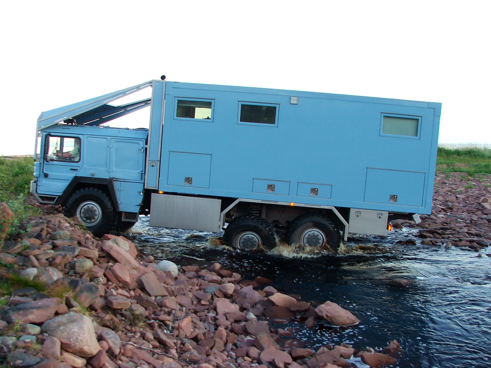

Er hat ja nur eine Höhe von 2100mm und das ist kein Problem. Meine Kabine ist übrigens 2480mm hoch und damit ist der KAT mit 14er Reifen knapp 3900mm hoch.
Gruß Emil

Dann liegt dein Container aber direkt auf dem Rahmen und nicht auf der Pritsche.egn hat geschrieben:Meine Kabine ist übrigens 2480mm hoch und damit ist der KAT mit 14er Reifen knapp 3900mm hoch.
Da steckenbleiben, wo andere gar nicht hinkommen
Re: Container als Kabine
Er liegt nicht direkt auf dem Rahmen sondern dazwischen ist noch eine Vierpunktlagerung. Die Schraubenfedern gehen bei entsprechendem Gewicht gegenüber einer leeren Pritsche deutlich in die Knie. Und ein Reisemobil ist kein Rallyefahrzeug und braucht deshalb auch nicht so viel Luft zusätzlich zum Abstand der Anschläge bei den Federn. Das kann man natürlich auch berücksichtigen.
Hi Emil,
mal ne Frage: Du hast einen Radausschnitt im koffer, oder ist der Platz so ausreichend?
Markus
Markus
Abstand zwischen Rad und Koffer ist größer als der Abstand zwischen den Anschlägen. Natürlich könnte man im Gelände auch so fahren, dass der Abstand nicht ausreicht, aber dann wäre die Gefahr des Umkippens oder anderer Schäden schon groß. Die Kabine ist unten auf jeden Fall noch mal mit 3 mm Edelstahl gegen ein auftreffendes Rad geschützt.
Gruß Emil
