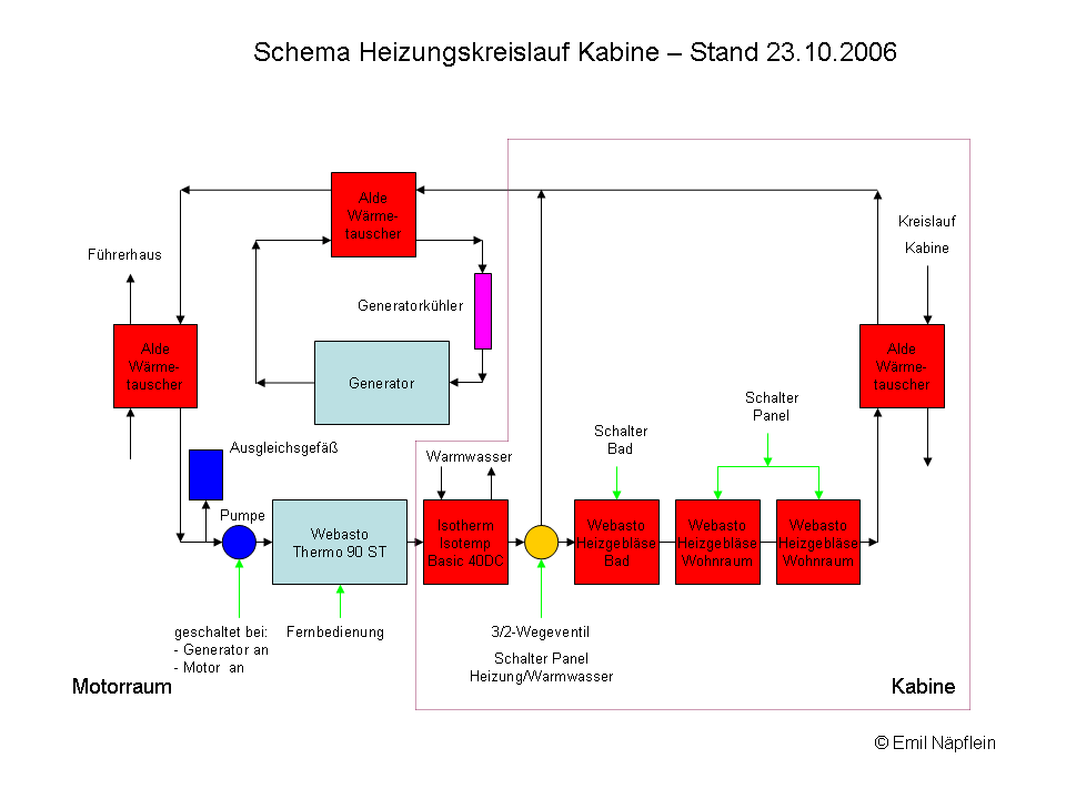

Re: Warmwasserheizung - Offenes oder Geschlossenes System
Hi zusammen,
von einem Aufbauhersteller haben wir folgendes Warmwassersystem eingebaut bekommen:
Webasto Thermo Top - D und ein separater Schiffsboiler, alles kombiniert mit Motorwärme. Heizung mit Alu Konvektoren. Es kam zu größeren Problemen. Mehrfach ging der Boiler kaputt und der Aufbau wurde nie richtig warm. Das System wurde mit dem ( offenen ) Ausdehnungsgefäß des Kühlwassers des Fahrzeuges kombiniert und läuft ohne einen Motorwärmetauscher.
Was wir entdeckt haben ist, daß die Thermo Top erstmal bzw. immer den Motorblock wärmt und dabei vermutlich ständig ca. 2,5 kw verliert. Die Boiler wurden undicht wenn diese über die Motorwärme betrieben werden. Das Sicherheitsventil hatte nie geöffnet, der Boiler verträgt 5,5 bar, das Ventil öffnet bei 5 bar. Auch ein weiteres Sicherheitsventil mit 4 bar brachte keine Verbesserung.
Wir gedenken nun alles umzubauen; 1. Motorwärmetauscher und damit die Kreisläufe entkoppeln. Dies vor allem auch, damit es bei Problemen nicht zum Motorcrash kommt. 2. Ein neues offenes Ausdehnungsgefäß ( Alde ) höher als alle Komponenten. Am Boiler zusätzlich ein mechanisches 3-Wege Ventil, daß diesen vor Überhitzung absperrt und nicht höher als 65° beaufschlagt wird.
Da wir ab 3° den Aufbau nicht richtig warm bekommen wollen wir zusätzlich einen Luftwärmetauscher im Zwischenboden einbauen damit wir zusammen mit den Konvektoren eine entsprechende Durchströmung bekommen und damit schneller und besser den Aufbau heizen können.
Gerne bin ich für Vorschläge
und Tips
offen da wir versuchen Altprobleme zu beheben.
Gruß Puffi

... Zeichnung und Fotos vom Heizsystem würden helfen bei der Fehlersuche zu helfen ...
... Beschreibung welche und wieviele Heizköärper, welche Heizung, welches Fahrzeug, wie ist der Motor eingebunden usw. auch ...
... lief das System jemals gut, und ist nur wieder zu reparieren, oder liegt vermulich eine komplette Fehlkonstruktion vor, die nur durch grösseren Umbau geheilt werden kann ...
... ich habe das Glück, ein prinzipiell sehr gut ausgelegtes Heizsystem übernommen zu haben ... lediglich im Detail gibts Tücken, die ich aber gerade auszumerzen versuche... bei mir siehts so aus ... 12 kW Eberspächer über 4 Kreisläufe in Wand und Boden bringen die Kiste (nachisolierter Zeppelinshelter) problemlos auch bei -15°C (kälter wars noch nicht, wo ich ind Karre zusammen waren) warm ... 2 Stück 15 x 30 cm Wasser-Luft-Wärmetauscher mit je 4 kW Abgabgleistung laufen nur seltenst mit, wenn ich die Bude schnell hochheizen will ... oder um mal Feuchtigkeit mit Nachdruck rauszuschmeissen ...

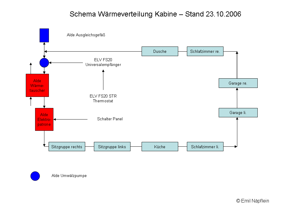

Alde Komponenten darf man grundsätzlich nur in einem drucklosen Kreislauf verwenden. Nach Auskunft von Alde darf auch keine andere Heizung als eine Alde in diesem Kreislauf heizen, d.h. man muss alle Wärmequellen über einen Wärmetauscher von Alde anbinden. Nur dann gibt es Garantie auf die Komponenten.
Dies ist der Grund warum wir den Heizkreislauf folgendermaßen aufgebaut haben: Ein großer Vorteil dieses Aufbaus ist auch, dass wegen der Aldeumwälzpumpe und der Heizung im Motorraum im Innenraum praktisch nichts zu hören ist. Zudem verbraucht die Aldeumwälzpumpe nur ein paar W. Die Wasser-/Luftwärmetauscher im Webastokreislauf sorgen für ein sehr schnelles Aufheizen, die Warmwasserkonvektoren sorgen dann für eine sehr gleichmäßige Temperatur im Dauerbetrieb. Die Elektropatronen werden im Sommer für das Warmwasser und im Winter für den Frostschutz genutzt. Die Sommer-/Winterumschaltung sorgt dafür, dass im Sommer nur der Warmwasserspeicher beheizt wird.
So gibt es 3 verschiedene Heizmodi:
1. Sommer - nur Warmwasser
2. Übergangszeit - Warmwasser + Wasser-/Luftwärmetauscher
3. Winter - Warmwasser + Aldekreislauf + bei Bedarf die Lüfter für die Wärmetauscher
Beide Kreisläufe sind drucklos. Dies funktioniert jetzt schon seit 7 Jahr problemlos.
Ein Generator und der Anschluss zum Führerhaus ist noch nicht realisiert. Es ist aber bereits ein Ölkreislauf mit Zusatzölkühler vorhanden, der aus dem Motorsumpf gespeist wird. An diesen Kreislauf wird dann noch über ein temperaturgesteuertes Ventil ein Öl-/Wasserwärmetauscher der Webasto-Heizkreislauf gespeist werden. Umgekehrt kann so auch das Öl des Deutz von der Webasto geheizt werden.
Gruß Emil
Hallo Guenni und Emil,
vielen Dank für die Zeichnungen.
Was mich in meinem Fall beschäftigt ist, was führt dazu, daß mittlerweile 3 Boiler undicht ( wasserseitig ) wurden
. Wegen der Einbausituation bleibt fast nichts anderes übrig als nochmals den gleichen Boiler einzusetzen.
Gruß Puffi
