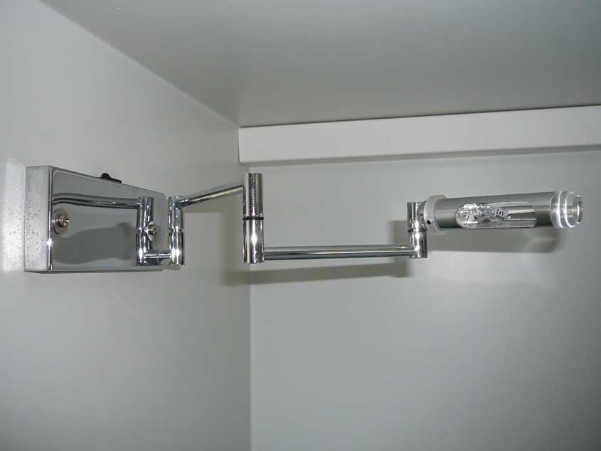

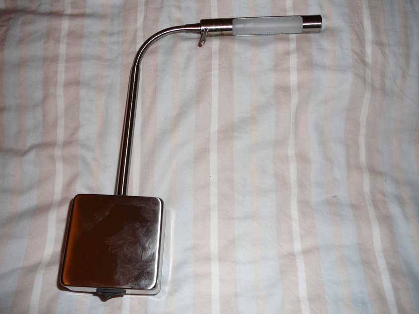

zuerst wollten wir uns für eine cantalupi lampe entscheiden, zu beziehen über frensch, war uns aber dann doch zu teuer (rund € 180,-)...
jetzt haben wir uns 2 tchibo lampen besorgt (küchen-halogenleuchte) und werden sie von 230v auf 12v umrüsten (lampe ist eh 12v).
von den osram-schwanenhalslampen hätten wir noch 3 neue rumliegen ...
