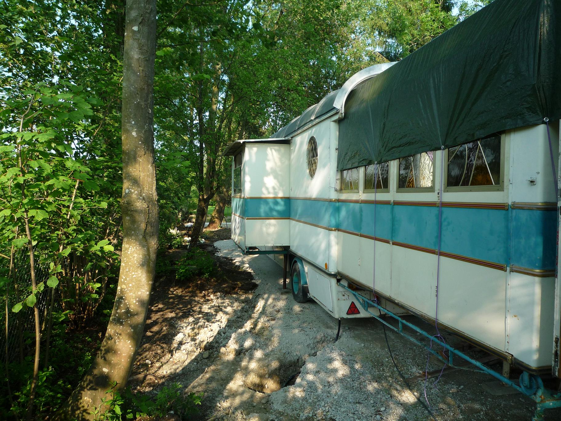

Hallo Zusammen,
So ich Frage mal hier nach, da sich unser Forumskontakt in dieser Sache Leider nicht mehr meldet ..... Hoffentlich nix Schlimmes.
Aber da wir vorran kommen müssen .... und die Kalte Jahreszeit vor der Türe quasi steht die Fragen :
Zu und Abwasser an dem Bauwagen .... in Winterfest ! Sprich was wie und warum ??? Muss der Spass metertief in d. Boden vergraben werden ?
Oder aber kann man das auch unter dem Boden des Wagens Installieren und Befestigen ? Und dann d. Wagen aussenrum zum Boden hin noch Verkleiden/Dämmen ? Reicht sowas ?
Habe was von Rohren gehört die haben eine Begleitstrom Installation ...sprich da iss irgendwas an Kabel drann / drinn ? Was dann mit wenig Saft das Einfrieren verhindert !
Fragen über Fragen
Danke Euch mal wieder für Ideen und Tips :smoking:

Stehst du direkt über den Zu- und Abwasseranschlüssen?

tauchteddy hat geschrieben:Stehst du direkt über den Zu- und Abwasseranschlüssen?
Nein stehe nicht direkt über dem Frischwasser zufluß, und auch nicht über dem 100er Abflussrohr, beides müsste von der weitesten Stelle (Bad) am Ende des Wagens ca. 10 Meter zu d. Anschlüssen die aus dem oden kommen ....

yoeddy2 hat geschrieben:Zudem möchte ich das Lieber unter dem Wagen verlegen, da es dann im Falle von Defekten ect. einfacher zu erreichen ist als wiiiiederrr Buddeln ....
Fassen wir zusammen: Die Anschlüsse sind nicht unter deinem Wagen, sondern etwas entfernt. Du willst nicht buddeln, sondern direkt unter deinem Wagen anschließen. Du solltest also zunächst versuchen, ein wasser/abwassertaugliches W-Lan zu finden. Oder wie soll das vom Anschluss unter den Wagen kommen?
Herrlich ...näääää wat hammerrr jeeelacht :smoking:
Na von dort wo die Anschlüsse aus dem Erdreich kommen wo Sie schon über dem Erdboden sind ist es bis zum Wagenanfang ca. 30-60 cm wegstrecke.
Denke das die zu überbrücken sind mit Wasserzuleitung und Abwasserrohr ......auch wenn das für d. ein oder anderen hier wohl nicht vorstellbar ist .... :totlach:
Ralf

#22 Beitrag von tauchteddy » 2013-09-30 21:44:44
yoeddy2 hat geschrieben:Na von dort wo die Anschlüsse aus dem Erdreich kommen wo Sie schon über dem Erdboden sind ist es bis zum Wagenanfang ca. 30-60 cm wegstrecke.
Ralf
Du schriebst was von 10 m. Wenn du nicht messen kannst (oder du nicht in der Lage bist, klar zu sagen, wie die Gegenbenheiten sind), darfst du dich nicht wundern, wenn die Antworten zu deinen Postings und nicht zu deiner tatsächlichen Umgebung passen.

Links unten am Bild.
Die Wasser-Zuleitung unter meinem Wagen innerhalb des Staukastens, ist auch mit Rohrbegleitheizung versehen.
Alles andere kannst Du schlichtweg vergessen.
Mein Wagen steht über 850 Höhenmeter im tiefsten Oberbayern, da hats leicht mal über mehrere Wochen -15° und mehr.
Hast Du einen Tank für das Abwasser? Wenn ja welches Material? Bei mir ist ein Edelstahltank mir knapp 1m³ verbaut. Der reicht gute 4 Monate.
Zur Not kannst da auch mit einem Heißluftföhn viel erreichen...

magictom69 hat geschrieben:Servus Ralf,
nur von der Oberkante wo die Leitung aus dem Erdreich kommt kannst du vergessen.
Hab ja mit meinem Wagen das gleich Thema und hab bei der Leitung ca. 80 cm tief (Frosttiefe) gebuddelt und eine Rohrbegleitheizung verlegt.
Viel Spaß
Viel Spaß
Hallo Tom,
Grüß Dich und Danke für die Einschätzungen, aber warum soll das nicht mit diesen Materialien funzen über der Erde ? Also Kunststoffrohr mit Aluumwicklung und Begleitheizung.Das ganze dann nochmals mit Iso verkleidet und unter dem Wagenboden verlegt der ja auch etwas an minimaler Wärme abgibt wenn geheizt ist im innern...denke ich mir so zumindest.... :huh:
Abwassertank haben Wir an diesem Wagen keinen, sind ja mit einem 100er Abflussrohr auf unserem Grundstück an die Kanalisation angeschlossen, somit Abwasser direkt weg.
LG Ralf
Servus Ralf,
also Abwasser kannst ja dann ausschliessen.
Kann Dir nur von meinen Erfahrungen berichten. Die Winter werden halt immer kälter (bilde ich mir vielleicht auch ein...)
Wärmeabstrahlung vom Wagen selbst würde ich nicht berücksichtigen. Mein Boden ist zb. heftig isoliert da strahlt nix nach unten.
Bei mir kommt auch das Wasser, wie am Bild hinten links rein und ist bis ans andere Ende 10m ins Bad unterwegs.
Im Wagen selbst mach ich mir keine Sorgen, da meine gesamte Leitung unter dem Dach vor der Dämmung verlegt ist.
Hab ja eine 24 kW Kombitherme verbaut mit digitalem Raumsensor, da passiert nichts weil immer geheizt.
Problemzone ist wirklich nur von Oberkante Wasseranschluss aus dem Erdreich bis Anschluss Therme.
Da habe ich wirklich Vollgas Begleitheizung (keine Alufolie) und anständig Isomaterial drüber.
Wenn Du nicht an Deinem Anschluss bis Frosttiefe buddelst, bringt Dir der Rest nichts, da das Wasser oberhalb der Frosttiefe einfriert.
Will bestimmt nicht klugsch... aber das ist logisch.
In meinen Breitengraden friert der Boden gerne mal bis in Tiefen von 60 cm und mehr.
Alles nur meine Erfahrung.
