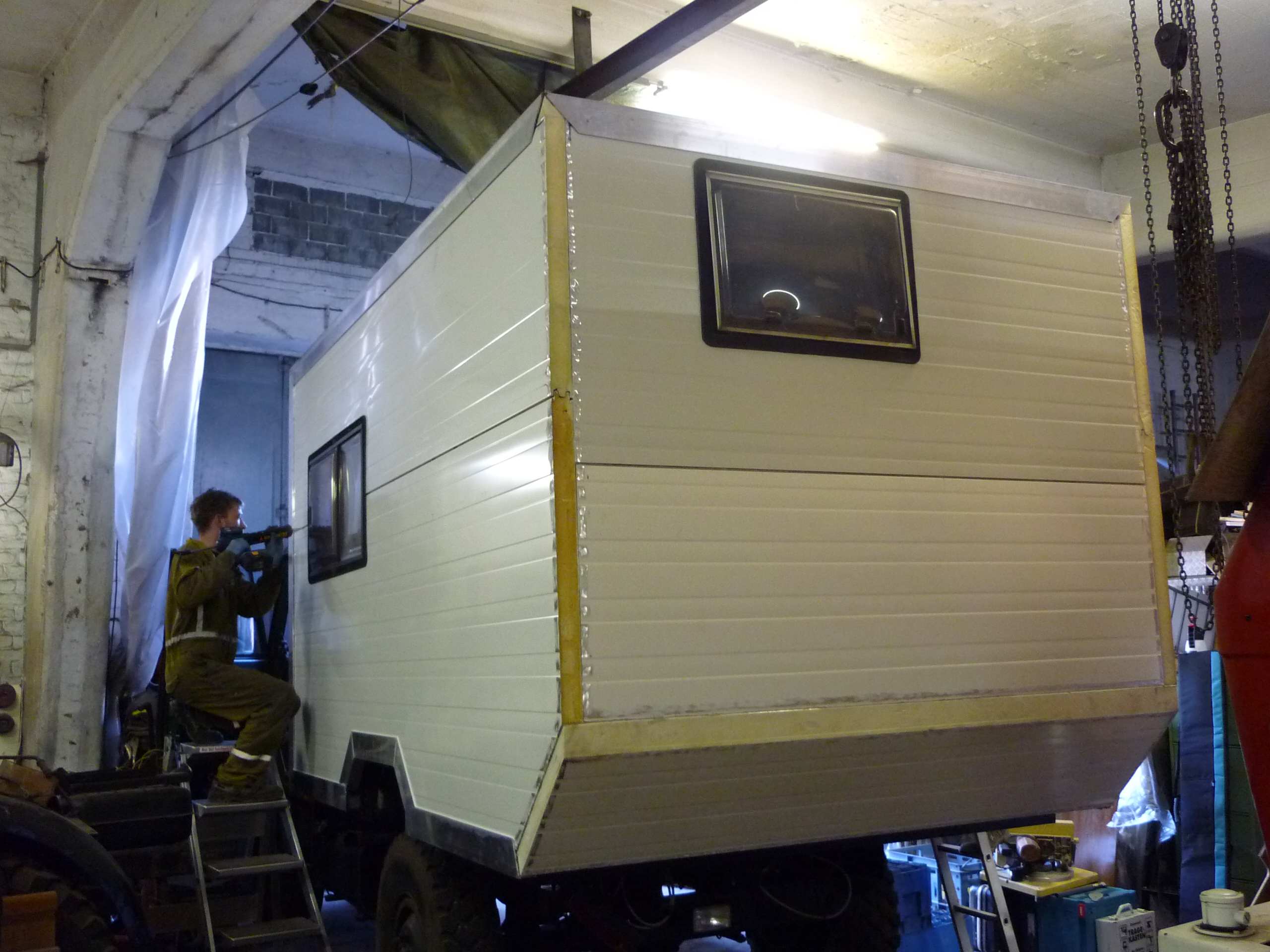

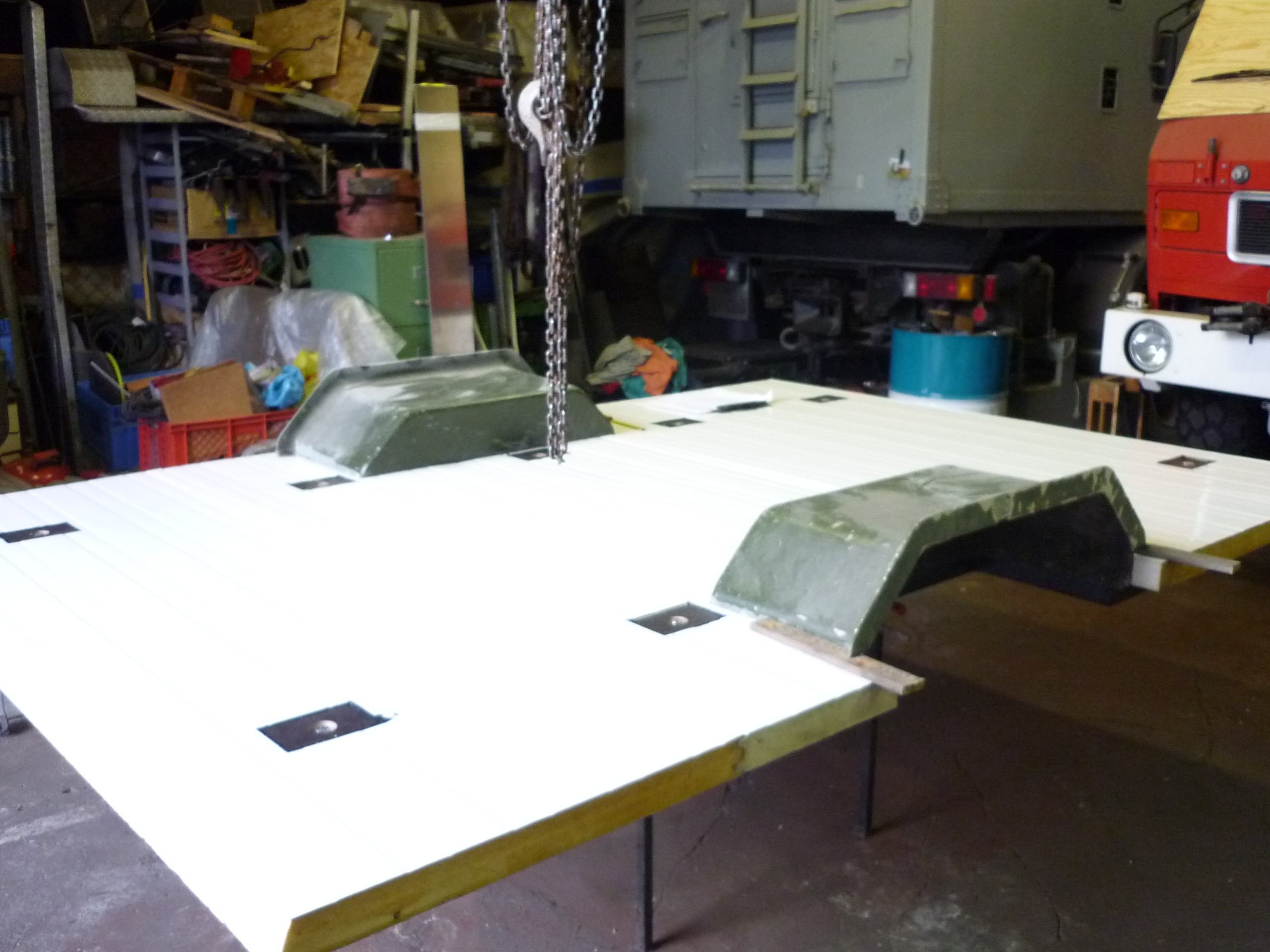

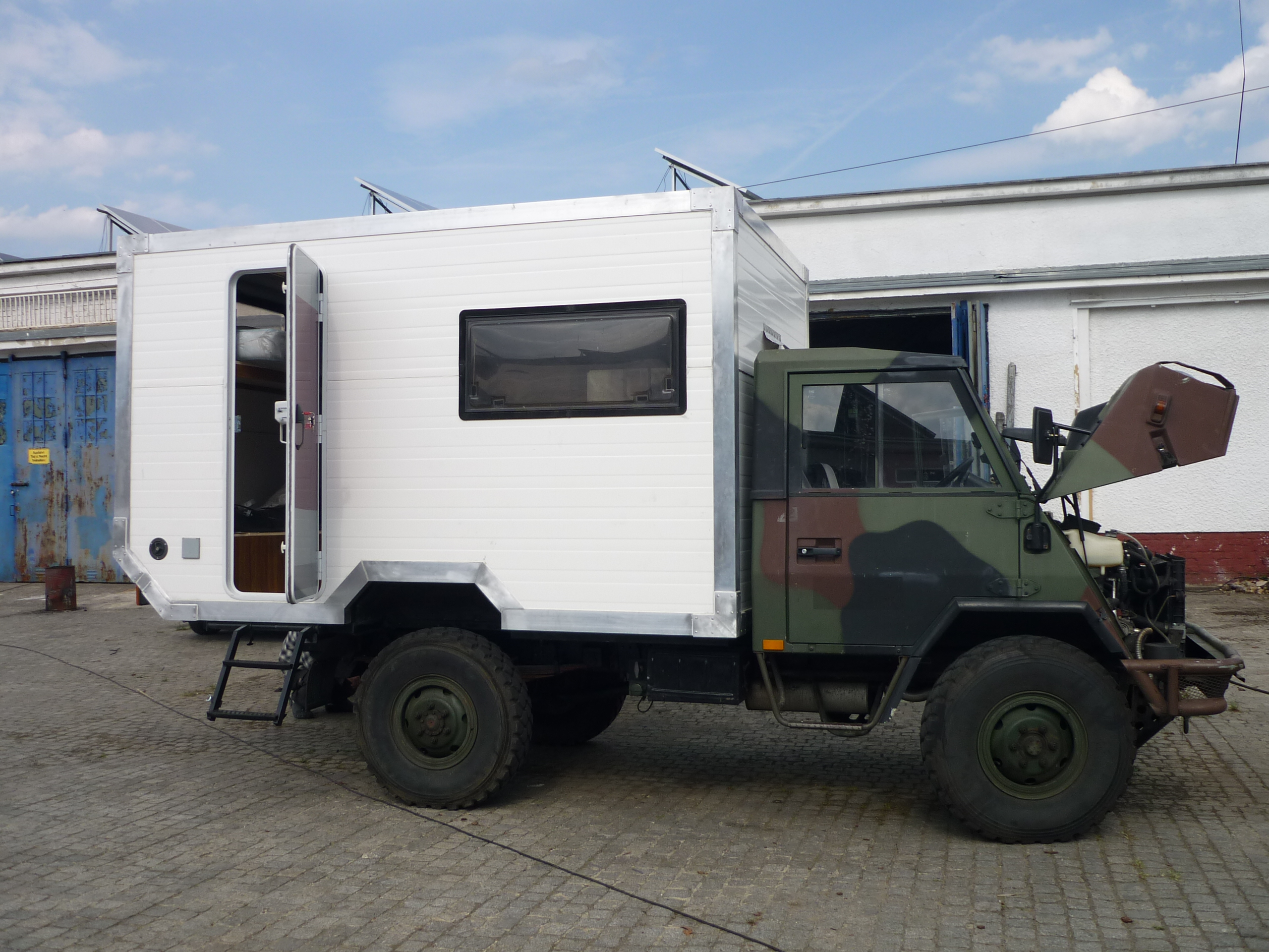

Re: Sandwichelemente
Also hier noch ein paar Fotos...
Die Kiste hatte zum Schluss glaub ich 450 Kg, ich habe leider keine Quadratmetergewichte mehr im Kopf...
Grüße Jakob
Grüße Jakob
Mein Zuhause ist die Welt....
Material gibt es zwischen 17-30,- pro Quadratmeter, Stahlsandwich wohl auch noch günstiger...
Aluprofile usw. schaut man besser mal bei`m örtlichen Händler nach.
Rahmen ist aus Vierkantprofil und umlaufend, sprich ein komplettes Gitter unter dem Boden.
Wobei das auch ohne geht, wir haben auch schon Sandwichplatten mit Holz beklebt und den Rahmen dann nicht umlaufend konstruiert. Ansonsten ist der Boden mit dem Rahmen verklebt und über die engelebten
Klötze und Schrauben befestigt (siehe erstes Bild).
Wieso nicht auf Gehrung??
Hat schon mal jemand versucht eine 50mm starke Platte auf Gehrung zu sägen? Ich meine ohne Plattensäge oder ähnliches und selbst wenn ich es könnte, wozu??
Hinzu kommt das sich die Platten wenn sie auf Gehrung gesägt sind nicht sonderlich gut ausrichten und positionieren kann. What ever...
Inneres Blkech immer 2cm abschneiden/fräsen dann gibts auch keine Kältebrücken.
Profile sind einfache Alu L-Profile, 100x100x4, innen anschleifen und GUT reinigen. Anschließend 2mm starke Blättchen eingkleben und dann einfach mit etwas Druck verkleben.
Alles bis auf die schicken Kofferecken ist nur geklebt!
Material also Sika 252, Alusandwich 50mm und Alu L-Profil 100x100 oder 120x120x4
DSie Kiste war glaub ich 3,50x2,20x2,10 weiß ich aber nicht meher genau, müsste ich in die Zeichnungen schauen.
Grüße Jakob
