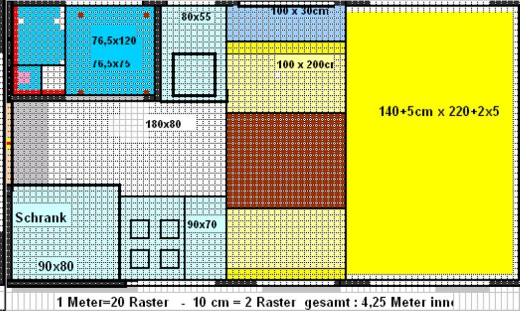

Es ist vollbracht!
Am Samstag waren wir in Koblenz und haben unsere Leerkabine
bestellt. Bodenlänge ist 3,8m und hinten hat sie so etwas wie nen Alkhoven von 50cm. Darunter kommen 2 Reserveräder.
Der Preis der Kabine incl. Aufbau auf dem Fahrzeug, Sicherheitstür, 3 Klappen, verzinkter federgelagerte Rahmen, eingebauter Nasszelle (Wände u. Tür) und Durchgang zum Fahrerhaus liegt be knapp über 30.000€. Das schreib ich nur, weil viele gefragt haben und es m. Erachtens kein Geheimnis ist.
Die KAbine bekommt hinten ein Festbett von 1400x2000. Davor auf der Fahrerseite die Sitzecke mit 1000x1800 und davor die NAsszelle mit 1000x1100. Gegenüber der Naßzelle Schrank und Megakühl/Gefrierschrank von Kissmann (Kompressor) dahinter die Tür und dann die Küche.
Technich sieht es so aus:
Frischwasser 400l
Abwasser 110l
DIesel 300l und 2x20l Kanister
Batterie 220AH bei 24V
Solar 240W
Batterieladegerät und A2B von Stirling
Sinus-Wechselrichter 100W von Waeco
Heizung 5kW Webasto Wasserheizung mit Motorvorwärmung und Ausnutzung der Motorabwärme.
Warmwasserboiler 20l beheizt über Webasto, Motor oder 800W Heizpatrone über Wechselrichter
4 Fenster von KCT -- teuer aber das beste was ich kenne :(
Herd 4 flammig mit Backofen von SMEV
(leider Gas aber Dieselkocher in den Anden ist auch blöd)
2 Alu Gasflaschen a 11kg
Das wars--glaub ich
Ich hab also viel zu bauen. Rechne mit ca 1 Jahr ab dem Moment wo ich ihn bei Bocklet wieder abholen darf. Das wird so Mitte November.
Ach ja lackiert wird er auch noch. Lichtgrau (RAL7035). Innen die gleiche Farbe an den Wänden. DEcke weiss und Boden Schieferlook aus Kunststoff. Das gleiche auf die Küchenarbeitsfläche. Möbel werden weiss und die Fronten von Küche und den Hängeschränken über ser Sitzgruppe Buche. Die Tischplatte und die Wand hinter der Küche aus Edelstahlblech.
Sagt mal was ihr anders machen würdet. Bin für kleinere Änderungen immer zu haben.
Ach ja Klo wird so ein Kassettending mit 2 Kassetten und ne Seagullwasserfilteranlage kommt auch noch hinein.
Viele Grüsse Lothar

Moin Lothar,
danke für die Vorstellung der Kabine und auch interessanterweise des Preises. :eek:
Ich merke in letzter Zeit immer mehr wie sehr wir uns hier im Forum unscheiden - das ist echte Individualität. Das ist cool! :happy:
Denn ich würde niemals so viel Geld für eine leere(?!) Kabine ausgeben - nicht mal, wenn sie für den Preis komplett ausgebaut ist.
Ich behaupte mal steif und fest, dass mein Fahrzeug zum Schluss maximal 15.000€ komplett gekostet hat. Das interessante daran ist, dass ich in etwa eine gleichwertige Ausstattung erreichen werde. Evtl. wird die Verarbeitung etwas schlampiger und unprofessioneller sein, dafür sind die rein "technischen Daten" teilweise sogar noch besser (wobei ich schätze, dass Du Dich mal 100W beim Wechselrichter vertippt hast).
Mein Aufbau wird sich sehr von Deinem unterscheiden, wobei ich Deine Raumaufteilung sehr schön finde! Für mich jedoch absolut ungeeignet - so wie die meisten anderen Aufbauten auch: Ich hätte ein ernsthaftes Stauraumproblem!
Ich dachte eigentlich, dass ich eher wenig Gedöhns mit mir rumschleife, aber scheinbar ist dem nicht so. Oder liegt es daran, dass ich mit dieser Kabine eine mind. einjährige Reiseplane?
Nun gut, ein zwei Gleitschirme und -Motor ist keine übliche Reiseausstattung.... aber ehrlichgesagt bin ich gerade am grübeln, ob ich zu viel Stauraum einplane... :huh: (das ist ernst gemeint! ich muss das echt mal durchdenken.... auf unserer Testfahrt hatten wir überall in den Stauräumen noch sauviel Platz!)
Soweit erst mal.
Grübelnde Grüße,
Jan

Hallo Jan, daß du deshalb mehr Gerödel dabei hast weil du eine einjährige Teise planst, glaub ich nicht, denn wir planen eine min. 10 jährige Reise. Daher sind wohl auch unsere Prioritäten anders.
Die Kabine muß 10 Jahre halten und zwar ohne Reparaturen (ich komm ja zwischendurch nicht mal eben nach hause. Aussen mal nen GFK Flicken drauf und gut ist. Dann sollte das Auto so leicht wie möglich werden (schon wegen der vielen Minibrücken in Südamerika) und einen kurzen Radstand will ich auch. Von daher ist unser Auto vor allem auf Haltbarkeit ausgelegt. Das heisst: ausser dem Klo keine Teile aus dem Wohnmobilzubehör, vor allem keine Fenster! Sandwichbauweise der Kabine wegen Gewicht und Unverrottbarkeit (Geschlossenporiger Schaum, daher auch bei Undichtigkeit kein Wasserschaden usw.)
Gut, Gleitschirme passen bei uns nicht mehr :blush: aber ein aufblasbarer Kanadier und 2 Fahrräder schon. Ausserdem noch ne komplette Zeltausrüstung für mehrtägige Wanderungen.
Ach ja:
Bei den 100W fehlt tatsächlich ne 0.
Ansonsten freut mich ja, daß dir die Innenaufteilung gefällt. Leider gibts hier von anderen sehr wenig über ihre "Innereien " zu sehen.
Gut, der Schwerpunkt dieses Forums liegt logischer und richtiger weise auf dem "Allrad". Dir also auch viel Freude beim Weiterbau.
Lothar
Ach so, wo solls denn hingehen in dem Jahr. Unsere Routenbeginn liegt fest mit Halifax in Noca Scotia (Kanada), dann Neufundland und dann quer durch nach Alaska und dann Richtung Süden nach Feuerland. SO im groben :blush:

die Kabine finde ich gut, die Aufteilung scheint nach meiner Erfahrung praktisch und praxisgerecht zu sein. Vielleicht ein paar kleine Kommentare:
# Ersatzrad
Ich würde nur eines mitnehmen, dafür aber mit neuwertigen Reifen losfahren. Die heutigen Reifen (Michelin XZL oder Conti MPT80, etc) sind hochwertig und robust. Gegen Durchstiche reicht m.E. ein Reifenflickzeug.
# Sitzgruppe
Ich würde unter der Sitzgruppe ein Podest von ca 30 - 40 cm machen, dafür auf die Staukästen unter der Decke verzichten. Vorteil ist dass das Gewicht nach unten wandert, mehr Stauraum zur Verfügung steht, die Fenster nach oben wandern (Einbruchsicherheit) und die Bettliegefläche sogar auf die Sitzkiste verbreitert werden könnte (mit einer klappbaren Rückenlehne
# Kocher
Ich bin mittlerweile auch auf Gas umgeschwenkt, nachdem der Dieselkocher mehrere elementare Nachteile hat:
- geringe Heizleistung
- Höhenprobleme, kann man aber an der Elektronik nachregulieren (Förder-poti)
- separater Dieseltank in der Küche sinnvoll oder gar notwendig
- lange Vorheiz- und Nachheizzeit
Wenn du nur kochst (sagen wir 2 Mahlzeiten am Tag) sollte allerdings eine 11kg-Flasche reichen
# Backofen
Kommt darauf an, ob und wie du kochst und backst. Wir haben uns für einen Coleman-Faltbackofen entschieden, mit dem wir im Freien kochen und backen werden. Da wir (und ihr vermutlich auch) nicht unbedindt Winterfahrer seid, solltet ihr euch überlegen, ob ihr nicht manche Aktivitäten ins Freie verlagert. Koch-, Brutzel- und Backorgien gibt es bei uns meistens an einem schönen Standplatz mit viel Zeit und dann im Freien.
# Kühlschrank
Die ewige Diskussion von Kühlschrank / Tiefkühltruhe :cool:
Ich persönlich denke, dass eine Tiefkühltruhe zu vernachlässigen ist. Die benötigen wir schon zu Hause nicht, auf Reisen noch viel weniger. Ein elementarer Nachteil eines Kühlschrankes ist, dass bei jedem Tür-öffnen die kalte Luft herausfällt. Ich habe mich daher für eine 40 l Engelkühlbox entschieden. In deinem Falle würde ich eine Sitzkiste als Kühlbox umgestalten.
# Nasszelle
Hier würde ich die Nasszelle mit der Tür bzw dem Eingang verbinden. Die Türe / Dusche würde ich als Dreckschleuse ausarbeiten. Die Duschwanne kann man im Boden versenken, mit einem Holzrost oder Teppich für den 'Nicht-Dusch-Gebrauch' nutzbar machen.
In der Nasszelle würde ich kein Waschbecken einbauen - die Spüle ist grösser und idR geschickter zum Waschen.
Mit dem Wegfall eines Kühl/Gefrierschrankes und dem Versetzen der Nasszelle würdest du einen recht grossen Stauschrank gewinnen. Im unteren Bereich würde ich Wasser bunkern (ich bevorzuge Kanister, Tank geht aber auch) obendrüber würde ich Staukästen einbauen und ganz oben eine Kleiderstange.
# Reisezeit von 10 Jahren
Sieht bei uns so ähnlich aus. Wir werden bzw bereiten uns darauf vor in ca 10 Jahren für ebenfalls 10 - 15 Jahre auf Weltreise gehen. Unsere jetzige Kabine (Länge 360cm) auf unserem Mog ist daher nur eine Zwischenlösung, da wir 2 Kinder haben und mit diesen kürzere Urlaube machen wollen. Die endgültige Kabinen-Version auf dem Mog wird in ca 8 - 10 Jahren entstehen.
Meine Kommentare sind natürlich nur gut gemeinte Vorschläge und spiegeln meine aktuellen Erfahrungen wieder.
Viele Grüsse, viel Spass beimm Kabinenbau,

#28 Beitrag von gunther » 2007-08-23 12:01:19
Hallo Lothar,
sieht sehr gut aus.
Schön wenn man sich für 10 Jahre abseilen kann, bzw. eventuell ist es ja der Vorruhestand.
Wir arbeiten auch drauf zu.
Ich hab mal nen Plan gemacht , nur so zur Anregung
1.) Ich würde die Dusche als Dreckschleuse nutzen.
2.)Der Warmwasserboiler würde ich unter die Sitzbank bzw. unter den hinteren Teil der Küche setzen, damit ich höchstens 1-2 Meter Wasserleitung zur Dusche bzw. Küchenhahn habe.
80x55 würde ziemlich ne Standartküchenspüle funktionieren., die Abtropffläche wäre hierbei bei 80cm Schranktiefe hinten.
3.) Der Tisch ist schwenkbar, so dass er dann das gespülte oder Dreckgeschirr in dewr Nähe der Spüle aufnehmen kann.
4.) Der Schrank für den Kocher hat mit 90 x 70 Platz an der Seite für ne 50 Liter Waeco Kühlbox (hier würden auch 2 übereinander passen, so dass man in einer tiefgefrieren könnte)
5.) Den Ofen mit Backofen würde ich als Kombigerät nehmen, da man nur einen Anschluss von der Gasflasche hat, und so wie ich informiert bin hier mit Schlauch und nicht mit fester Gasleitung arbeiten kann, bzw. so denke ich , dass man bei einem Verbraucher keine Gasprüfung benötigt.
6.)Toilette: Neue C250 von Thretford oder am besten nei einfache Portapoti mit einer Entlüftung dass man keine Chemie benötigt.
je einfacher desto besser.
Die C250 hat nen Anschluss , falls der Kassettentank voll ist in einen Fäkalientank zu pumpen.
Ich will mir aber noch die Dometic in Porzelanausführung anschauen.
Im Eingansgereich wäre es aber auch nicht störend den portapoti Tank rauszunehmen, da man ja nicht komplett durch die 3 Zimmerwohnung muss.
7.) Dusche mehrere Abläufe
8.)Hinterlüftung ringsum nicht vergessen, sonst werden die Polster klamm.
9.) Eine grosse Dachluke 1,4 x 1 Meter zum Sternegucken.
10) Die Sitzbank und das Bett würde ich so hoch als möglich setzen. Gewicht untewn ist auf jeden Fall besser als oben.
Das Podest kann 43 cm hoch sein (so machts z.B Unicat.net in einigen Modellen.
Somit kommt das Sitzpolster Oberkannte auf ca 93cm hoch
Im Podest dann Auszüge (Töfe etc)
Ab Matratzenoberkannte bis Deckenunterkannte würde ich mindestens 80cm machen.
Unterm Bett bekommt Ihr mehr unter als in ein paar Oberschränken.
11.)über der Durchgangstür zum Fahrerhaus kann noch ein Oberschrank eingebaut werden.
12.) 2 x 11kg Gas sollten für backen und kochen 7-10 Monate reichen.
13) Vorteil des Grundrisses ist ein besseres Platzgefühl.
Ihr habt eine Rundumsicht von Kocher ringsum is zum Spülenfenster nach aussen.
14) Also ringsum Fenster, damit man morgens ohne aufzustehen rausschauen kann.
15.)Fragt mal den Burkhard und Sabine von der www.pistenkuh.de
an bzw. die kommen nach Wetzlar, eventuell könnt Ihr ja mal anfragen. Deren Internetseite wird gerade aufgefrischt. Leider momentan keine Bilder drin.
16.) Auf dauer würde ich mindestens 65-80cm Einganstürbreite machen--die meissten machen nur 60cm lichtes Gurchgangsmass..
:Bild

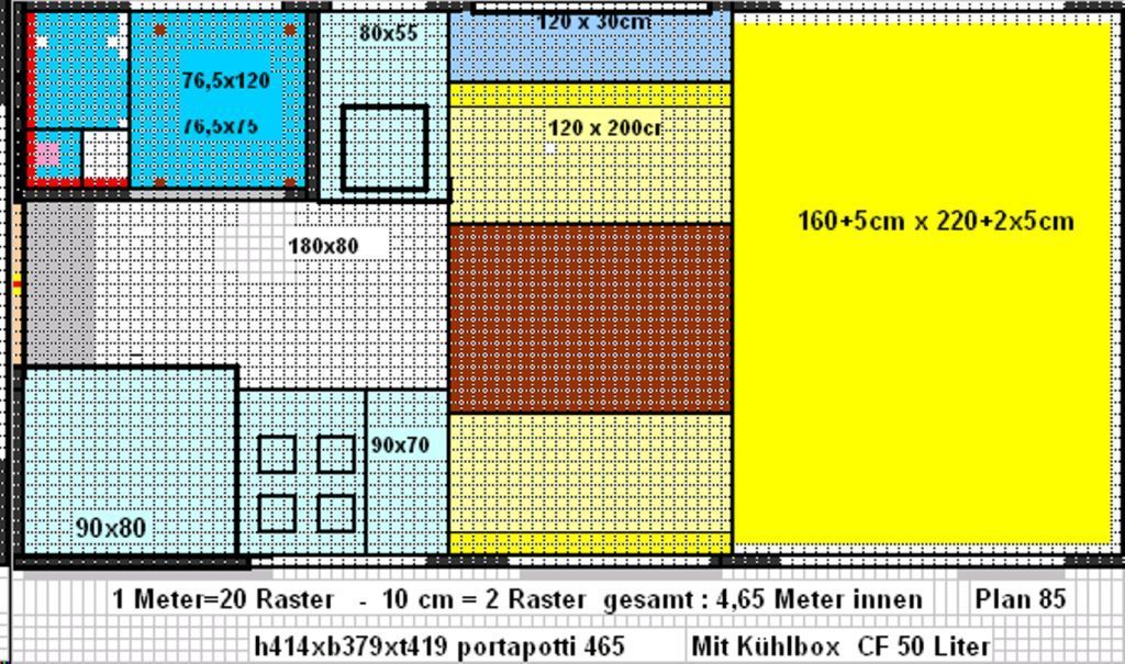

Hier nun unser Plan den wir so umsetzen möchten:
1.)
Sitzbank 120cm breit, damit man die auch mal als Notdoppelbett für Kinder/Enkel nutzen kann. Desweiteren kann man hier mal längs sitzen und die Füsse bei der stressigen Notebookarbeit oder beim lesen eines Buches hochlegen (wird bei 100cm eher eng)
2.) Möchten wir ein Bett von 160cm breite, da ich doch schon ca 193 bin und wenns schon warm ist und alles vor Hitze klebt möchte ich nicht permanent nachts an den Partner kommen
Aber hier werdet Ihr bestimmt schon getestet haben.
3.)Für Anregungen Änderungen wären wir natürlich auch dankbar.
