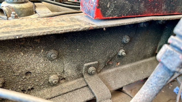

Ich kann mal von unserem TLFA 1000 (Iveco 80-16 AW) mit Marte-Aufbau berichten, da wir ja mit einer GFK-Kabine aufbauen wollen. Als der fest mit dem LKW-Rahmen verschraubte Aufbau runter war, zeigte sich, dass genau an den beiden vordersten Schraubpunkten der Obergurt des LKW-Rahmens verzogen war. Und das waren 10 mm (links) und 9 mm (rechts) in "nur" 31 Jahre Dienst in der Feuerwehr.
An dieser Stelle kommt hinzu, dass die Versteifung im LKW Rahmen für das VTG ausläuft (siehe Foto) und es zu einem "Steifigkeitssprung" kommt. Das haben auch nachträgliche Berechnungen vom Rahmen-Meister ergeben. Würden wir den originalen Marte-Rahmen vom Aufbau weiter verwenden, wäre ein Rahmenbruch garantiert.
Wir bauen nun mit einem klassischen, hinten angeschlagenen Hilfsrahmen auf. So entkoppeln wir am besten den LKW vom Aufbau.
Immer ne handbreit Diesel im Tank,
Andreas
Andreas
