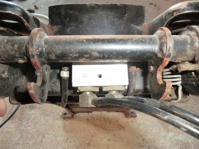

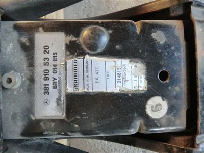

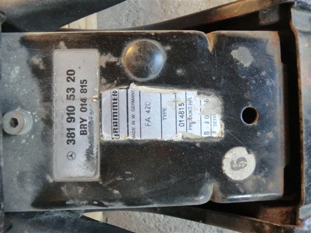

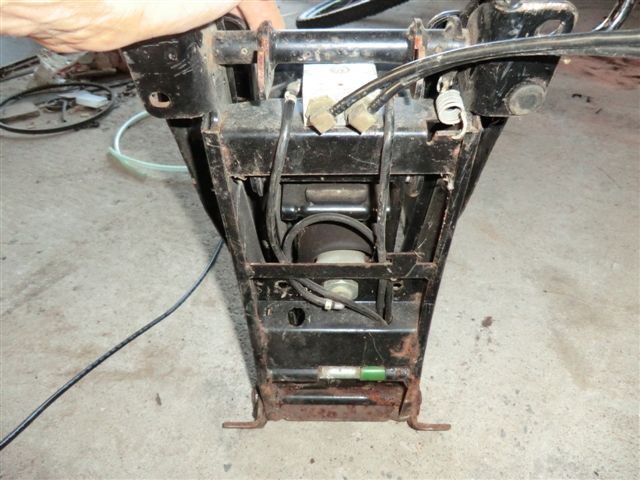

habe noch ein Luftunterteil und würde es gerne unter meinen Sitz bauen.
Leider weiß ich nicht wofür der 2 Luftanschluß ist und wie die beiden( voller Luftdruck?) angeschlossen werden. Die anschlüsse haben die Nummern 10 und 30.

Hallo Achim,
meine Cramer Luftsitze haben auch zwei Luftanschlüsse. Der eine ist für die Druckluft, der andere für die Abluft beim Absenken des Sitzes. Bei Druckluft auf dem Abluftanschluss lässt sich der Sitz nicht absenken, mehr ist zumindest bei mir nicht passiert. Auf dem Druckluftanschluss liegen meine ich bei mir 7 Bar an (habe ansonsten eine 22 Bar Hochdruckanlage), habe ich aber nicht nachgemessen.
