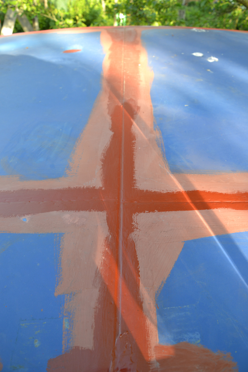

An unserem Stahlkoffer sind einige Undichtigkeiten am/im Dach:
Und zwar in den Fugen. Die Dachbleche sind auf Stoß gelegt und geschweiß-punktet :angel:
Siehe Foto:
Das der alte Lack hie und da rissig war - der Koffer schafft ja auch ganz schön wenn er heiß/kalt wird - wird wohl die Undichtigkeit in den Fugen zu finden sein. So manchen Riß kann man mit dem Fingernagel "untergraben" und ein Stück Lack wegpopeln.
Die meisten Fugen habe ich jetzt mal einigermaßen abgeschliffen und Rostschutzgrundierung draufgepinselt.
Meine Frage ist: wie bekomme ich das dauerhaft dicht??
Nochmal fett Karrosseriedichtmasse in & auf die Fuge ??
Noch 5 mal Farbe drüber??
Zusätzlich kleine flache Alu-Leisten draufkleben??
Was würdet ihr machen?
Thanxs für Tips, Anregungen Ideen usw

Hallo Natte,
Ne Leiste mit Sika o.ä. drüberkleben.
Aber bei nem Stahlblechkoffer kein Alu, Stichwort Elektrochemische Spannungsreihe / Korrosion.
Eher was aus Kunststoff.
Mein Vorschlag.
Weiter Gutes Gelingen!!

Aluleiste mit Kleberschichtstärke nach Sikarichtlinie sollte gut dicht werden.
Wobei wenn Du die Schichtstärke sauber einhalten kannst und das Sika UV stabil dann brauchts das Alu gar nicht.

Hallo Natte,
wenn du nur abdichten willst, wurde ich die Kannten mit der Drahtbürste blank schleifen, Füllern/Grundieren, eine Flache Raupe
Silkaflex usw. und dann Lackieren.
Was ich immer mache,die Düse vorn flach drücken und dann ein V rein schneiden ca. 2mm hoch. Mit einer Latte als Führung und ein wenig Gefühl
sieht das ganze auch ziemlich Professionell aus.
Gruss Sascha

Ich habe hier noch etliche Leisten (leider alle verdängelt, krumm, ...) die von dem Original-Koffer sind.
Die sind alle aus Alu.
Wenn der Stahl grundiert, lackiert und sika dazwischen ist berühren sich die Metalle ja nicht.
Darf man nur nicht schrauben...
Wie z.B. bei nahezu allen alten Stauklappen (eben noch eine eingebaut, genietet) :eek: - naja, nix ist für die Ewigkeit :D
Ich denke ich werde es mit purem sika / karrosseriedichtmasse angehen.

Mein Nachbar (exakt das gleiche Problem mit undichten Stössen und Rissbildung) und ich (vorsorglich um gegen Risse vorzubeugen) haben das gerade so gelöst:
1-K Kunststoff mit Fliess vom Dachdeckerfachbetrieb. Das Zeug wird für die Abdichtung von Blechdächern verwendet und hält den extremen Temperaturschwankungen angeblich dauerhaft stand. Fliess muss ja nur im Bereich der eigentlichen Stösse, somit halten sich die Kosten in Grenzen. Kann noch nicht über Langzeiterfahrungen berichten aber zu verarbeiten geht das Zeug gut und die Proben sind sehr reissfest.
Sollte jeder Dachdecker kennen, sonst kann ich auch nochmal nachfragen welche Marke das war,.
Gruss Mischi

Ich habe viel Gutes über dieses Hochleistungs-Dichtband gehört. Was für Dachrinnen geeignet ist, sollte auch für unsere Zwecke passen, oder? Das Dichtband soll auch überlackierbar sein. Darunter würde ich die Fuge natürlich mit Karosseriedichtmasse, MS-Polymer, Sika, o.ä. zuschmieren.

Ich hatte ein ähnliches Problem. Daraufhin habe ich eine 1K-PU-Beschichtung aufgebracht. An den Übergängen zu den Randwinkelprofilen habe ich zusätzlich einen Gewebestreifen eingearbeitet. Das sollte die nächsten 20 Jahre halten. Außerdem ist es recht einfach zu verarbeiten. Untergrund entfetten/reinigen, anschleifen, entfetten/reinigen und dann den Flüssigkunststoff mit der Rolle aufbringen. Das ist an einem schönen Samstag Nachmittag erledigt.
Das Zeug ist leider nicht ganz billig. Für 10,8 m² Dach habe ich ca. 400 € bezahlt.
Viel Erfolg.
