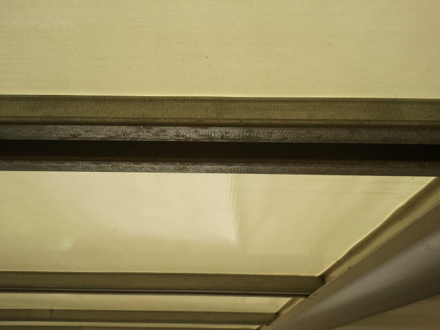

meine Solarpanels sind Dünnschichtmodule die auf 2 mm Gfk aufgebracht sind. Das Dach meines Koffers ist ebenfalls aus Gfk. Die Stärke weiß ich nicht - ich schätze so 3-4 mm. Es ist ein Koffer von der Firma "Spier" und das Dach ist Lichtdurchlässig:
Nun möchte ich die Dünnschichtmodule auf das Dach kleben, jedoch so, dass sie bei Bedarf auch wieder entfernt werden können, ohne, dass dabei die darunter liegende Gfk-Schicht des Daches beschädigt wird. Es werden 3 Module mit einem kleinen Abstand neben einander geklebt. Jedes Modul ist 1,3 m x 0,64 m groß.
Ich dachte, dass ich nur am Rand ringsum ca. 1 cm Kleber aufbringe und die Module nicht vollflächig verklebe. Ich könnte mir vorstellen, dass das später mit einem Heißluftgebläse und einem Messer wieder entfernbar ist. Die Frage ist jedoch, ob das hält. Ich könnte mir ebenso vorstellen, dass durch den Fahrtwind das Modul in der Mitte immer wieder angehoben wird und ich es irgendwann im Rückspiegel davonfliegen sehe.

wenn die Module verschraubt werden, sind sie nur am Rand gehalten - durchbiegen sollten sie sich also nicht.
Wenn du aber kleben willst, widersprechen sich die Ziele "große Klebefläche" und "hinterlüftet" ein wenig.
Was ist die notwendige Klebefläche? Wenn es nur zu normalen, gleichmäßigen Zug über die ganze Fläche kommt, sollten die Kanten locker ausreichen (auch 5cm an jeder Ecke sollte reichen).
Wenn der Fahrtwind drunterpacken und die Module innen hochbiegen kann, wäre ich mir nicht mehr so sicher.
Da würde ich vielleicht die in Fahrtrichtung vordere Kante voll verkleben oder mit einem "Spoiler" schützen wollen.
Ein Klebepunkt in der Mitte der langen Seite würde ja auch schon viel bringen.
Kleber ablösen ist die zweite Frage.. mechanisch (Sika wegschneiden) geht immer ohne Beschädigung des Daches. Dinge wie Cyanacrylat (Sekundenkleber/Hochleistungskleber) gehen eher nur mit Wärme weg, da wäre ich vorsichtig.
Spricht etwas dagegen, lieber Montageleisten aufzukleben (z.B. mit aufgepunkteten Muttern oder Nutleisten) um die ggfs. drauflassen zu können?

osterlitz hat geschrieben:Wenn du aber kleben willst, widersprechen sich die Ziele "große Klebefläche" und "hinterlüftet" ein wenig.
Die Module sind nur 2 mm stark und flexibel. Ich hatte sie testweise auf Leisten gehabt, wobei sie sich dann durchgebogen haben. Zudem möchte ich die Höhe des Dachaufbaus möglichst gering halten. Daher sollten sie möglichst direkt aufs Dach geklebt werden.
osterlitz hat geschrieben:Wenn der Fahrtwind drunterpacken und die Module innen hochbiegen kann, wäre ich mir nicht mehr so sicher.
Geplant ist, alle Kanten zu verkleben, sprich eine Art Fuge zu erhalten. Drunter kommt der Wind nicht, ich dachte eher an eine Sogwirkung (eventuell verstärkt in einem Tunnel? Keine Ahnung :angel: ).
osterlitz hat geschrieben:Kleber ablösen ist die zweite Frage.. mechanisch (Sika wegschneiden) geht immer ohne Beschädigung des Daches. Dinge wie Cyanacrylat (Sekundenkleber/Hochleistungskleber) gehen eher nur mit Wärme weg, da wäre ich vorsichtig.
Von den Sikaklebern gibt es so viele. Welcher ist da zu empfehlen? Werden die nicht spröde mit der Zeit? Ich habe hier noch eine Tube Gecko Hybrid. Soll etwas mit MS-Polymer sein... Eventuell kann ich diesen nehmen? Oder ist das schon ein Hochleistungskleber?

deine "durchsichtigen" Dachplatten gehen bestimmt nicht vollflächig von einer Seite zur anderen,
da sind doch sicherlich noch Ränder an denen etwas geschraubt werden kann, oder ?
Versuche deine Konstruktion wie folgt aufzubauen.
An den Rändern verklebst/ schraubst du Aluschienen in Längsrichtung. Darauf befestigst du
Aluschienen quer, darauf Aluplatten auf die du deine Solaranlage kleben kannst.
So kannst du die gesamte Anlage auch in Längsrichtung verschieben.
Bei Bedarf einfache Demontage.

#13 Beitrag von lkwausbau » 2013-05-22 8:06:51
Danke für die Idee. 4m ist kein Thema. Der LKW ist im Moment 3,50 m hoch. Werde darüber nachdenken.
